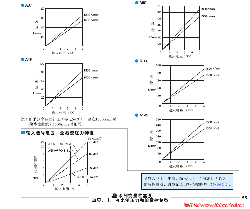

, l: L2 f+ p" N9 N# s最近接触一套新的比例系统。回想起多年前学徒时接触的注塑机,有一问题不解,咨询一下+ L/ b% z* K, ^; W
% ~5 i" P9 b+ S( H: N$ |* y, f2 V" N在注塑机装配完后,比例流量通道只需要调节最小值和最大值。而比例压力这个通道除了要调节零点和增益外,好像还要逐级调节压力所对就的输出信号(这里不太确定,因为时间太久)。作法是这样的:在注塑机电脑相应的设置页面,在具体的压力值和信号的对应数值,比如,1MPa对就多少数值,2MPa对应多数数值.......,一值到最高压力,都要逐级校正。
! w) g& T, n1 q  r3 x" F3 O5 k, l! b5 a! I9 S& E: U
- e' x" K6 x( u7 I2 w
我的疑问是:零点和增益确定后,输入信号和压力不是正比关系吗?需要这样逐级取样来样正输入信号和输出压力的关系曲线?$ v9 m: ]8 p- R" |, z+ w: C

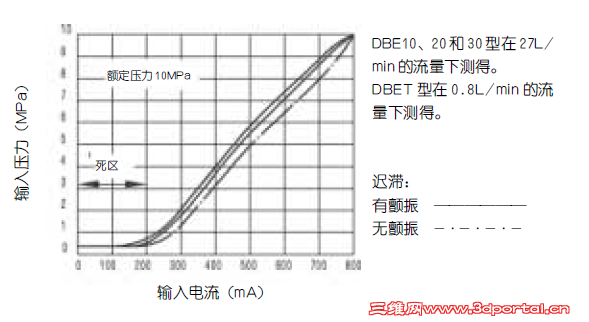

应该看你比例阀的线性度,如果线性不好就不能简单地按比例来
发表于 2014-10-27 10:32:36 | 显示全部楼层 来自: 中国河南安阳
是的,溢流阀调压是有线性特征的,但不一定是正比例。

+ G- i' b1 Z% k- n因为当时学徒,没有一点经验,所以别人怎么教自己怎么做,问师傅也不一定答得出来% }+ }. Z0 ]3 M4 v
  W' [& `3 h% l: w1 Y
注塑机用的是油研YUKEN的A系列泵,比例压力和流量都和泵是一体的

1 j$ K4 X( K  y另外,今天找到油研的样本,上面有输入信号-流量、输入信号-压力曲线图1 I" y6 @2 f) x& n/ h  e9 s
0 O9 O9 @: G; x" v- o; \; X- d
, h8 w( k1 t1 I+ |2 M1 Q0 o QQ图片20141027190644.png ! n( z/ {) T. Q' F' s+ \( q, x, {
