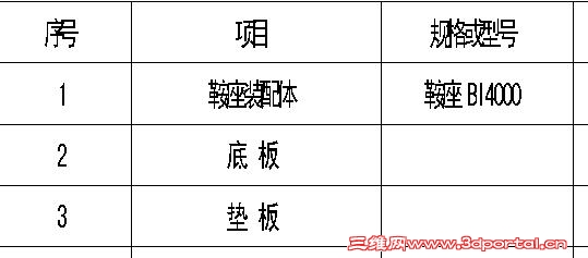

不用SW2013以上版本,只用Sw2010,如何解决汉字重叠。

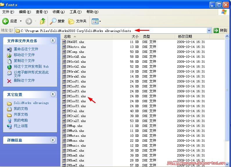

按网上所述
8 L6 g9 F( E9 t/ b这个问题的节点在于eDrawing不是调用的Windows字体,是调用\SolidWorks Corp\SolidWorks eDrawings\fonts。将windows字体文件夹里面的字体拷到\SolidWorks Corp\SolidWorks eDrawings\fonts中试试。
+ z6 f9 @( O. H+ K$ s/ g; D 00.jpg ( T' D9 x" x9 X9 X4 G3 \  C& k
  S; ?7 t1 E7 B) a+ S# z测试了一下没有成功。各位如何解决,谢谢。

发表于 2014-10-27 08:05:02 | 显示全部楼层 来自: 中国辽宁盘锦
ning84 发表于 2014-10-26 12:36 static/image/common/back.gif
6 X: f! d  l1 |3 H6 L$ k按网上所述- k" t0 a9 N, [6 W- R; [
这个问题的节点在于eDrawing不是调用的Windows字体,是调用\SolidWorks Corp\SolidWorks eDraw ...
! ^. E$ U: Q# k' t3 \
解决的办法就是使用常用字,而不是类似于汉仪长体这样的
