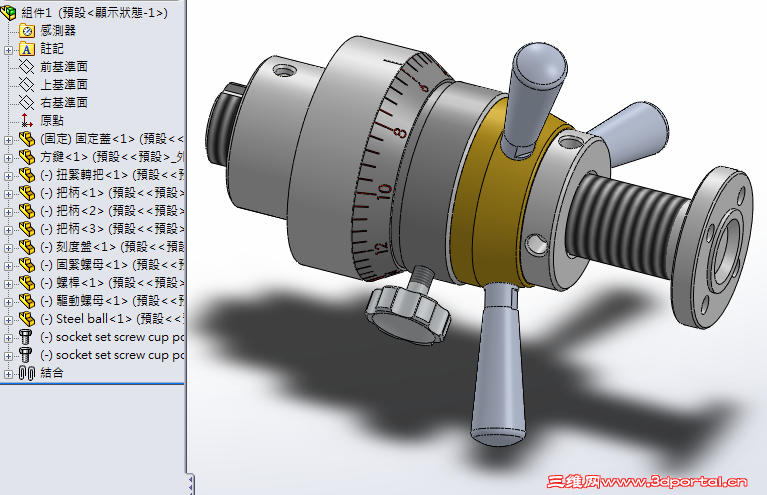

應用如下$ w  v8 T% d6 b' ?! M. J

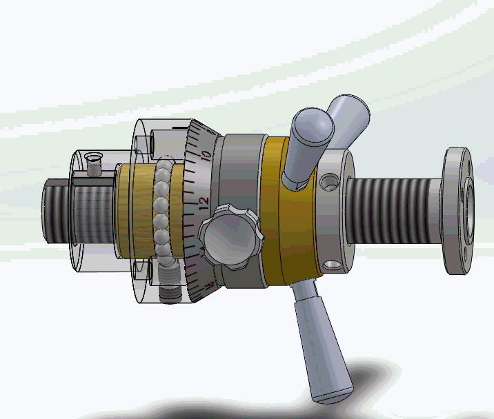

看上去原理有点象螺旋千斤顶。
8 r# p, d6 H1 E+ p这个装置应该是用来精确调整螺杆伸出的长度吧?  a1 c8 |/ o1 [5 |& W- e7 t
气缸行程是固定的,比如要把弹簧压缩10mm,这10mm就由调距螺杆来调整,然后向气缸供气,气缸就把弹簧压缩10mm,要把弹簧压缩10mm的负荷大小由下部的压力传感器测量。
8 e5 T: K' y" [1 C) m2 a/ S$ `不是我的理解是否正确?
  ?/ W) H% V& I5 P: {7 z6 ~- ^
发表于 2014-10-26 22:47:51 | 显示全部楼层 来自: 中国福建厦门
其实就是个千分卡上的螺旋测微器。
 楼主| 发表于 2014-10-26 22:55:24 | 显示全部楼层 来自: 中国浙江嘉兴
keilei001 发表于 2014-10-26 22:43 static/image/common/back.gif
% K* B0 P) O- f: U8 j看上去原理有点象螺旋千斤顶。7 A1 H% `1 C4 z2 ]% ^9 H6 Q% l
5 z  x/ v' D! {" Q* G. T  F气缸行程是固定的,比如要 ...
2 V. ]4 h) G- T( ~
陳述正確,压缩多少距離是調節螺桿,調好鎖死,壓縮是用汽缸,传感器檢知顯示負載.
发表于 2014-10-26 23:29:25 | 显示全部楼层 来自: 中国福建厦门
ryouss 发表于 2014-10-26 22:55 static/image/common/back.gif# [) _5 K* t  F1 t
( `* f4 Z' p! `- u4 Z% p请教梁大,气缸动作的快慢对检测精度有影响吗?
 楼主| 发表于 2014-10-27 08:38:48 | 显示全部楼层 来自: 中国浙江嘉兴
本帖最后由 ryouss 于 2014-10-27 08:40 编辑 . H4 A+ K$ L0 \" F! T' J
keilei001 发表于 2014-10-26 23:29 static/image/common/back.gif. _& ~3 j$ C) r3 w* z; b6 z
5 T! t% S, `" A6 L沒影响,但也不要太快造成衝擊,汽缸速度控制平穩前進就可.
发表于 2014-10-27 11:56:29 | 显示全部楼层 来自: 中国广东东莞
梁叔,你那导向平键(丝杆轴向移动,防止转动)怎么装进最顶上那个固定法兰盘的,从图片上看貌似是一个整体.
 楼主| 发表于 2014-10-27 13:11:35 | 显示全部楼层 来自: 中国浙江嘉兴
repzk031 发表于 2014-10-27 11:56 static/image/common/back.gif) x( u  a1 K  L. f
梁叔,你那导向平键(丝杆轴向移动,防止转动)怎么装进最顶上那个固定法兰盘的,从图片上看貌似是一个整体 ...
5 `6 s- b# i" N
固定蓋有鉆孔,和鍵組裝配合

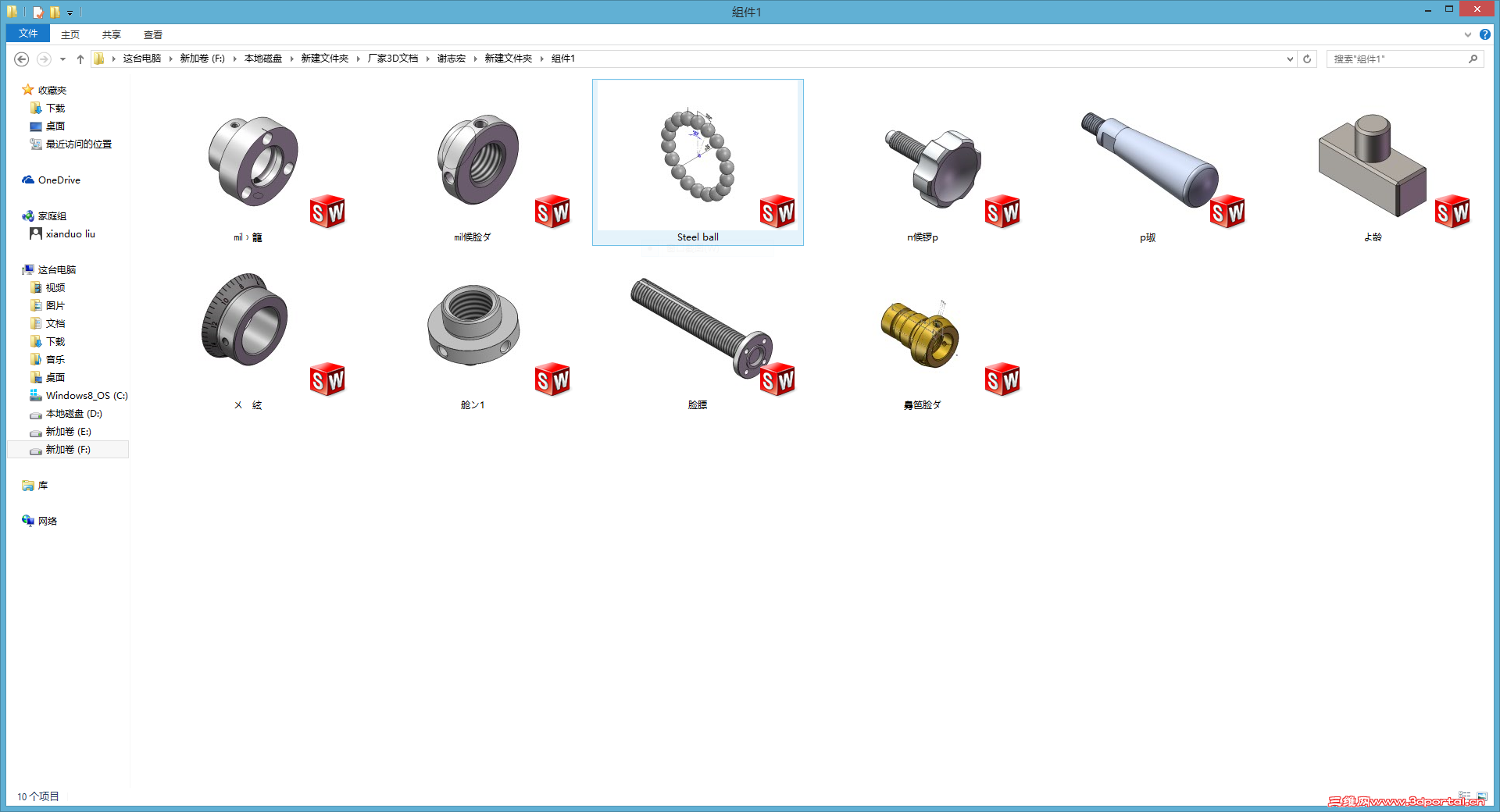

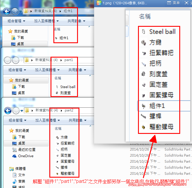

组件1装配体打开后,组件九个另件打开,另件文字改名啦是外文,和装配体不附,我用的是2015的版本。
发表于 2014-10-27 19:21:39 | 显示全部楼层 来自: 中国辽宁鞍山
看图片是什么问题。
 楼主| 发表于 2014-10-27 19:35:01 | 显示全部楼层 来自: 中国浙江嘉兴
本帖最后由 ryouss 于 2014-10-27 20:13 编辑 ) p3 A' d* [- T6 A8 d& W/ o3 s
liuxdliuxd 发表于 2014-10-27 19:21 static/image/common/back.gif
& ]& d% d1 K3 ?看图片是什么问题。
' M+ ^. x) H5 c% |- A! f  z
這就是簡版和繁版的困擾,
& Z! q  J6 o, X7 G: W* n某位大大若已能轉成簡体版正常執行者,方便的話上傳分享給大家啦!
! k, l, f! F2 H! o. ^9 @* k8 T! C5 }1 v3 c
发表于 2014-10-27 19:54:19 | 显示全部楼层 来自: 中国江苏苏州
零件命名还是数字或字母的号,

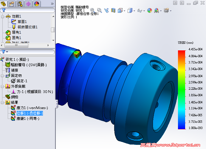

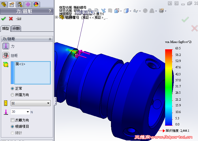

& d, ]9 r0 y6 Y6 c6 {" N$ g網友在問,本結構18顆6mm的鋼珠可否承受100kg之力- `/ M! \. }9 G7 T3 I
如下稍作分析是沒問題的
; F: E, f) {0 k* n受力=100/18/2 約 3kg(30N)
( ~5 o7 ~0 i/ _( B9 g" |6 D6 d; \1 w# V1 V
受力及應力
: c9 Y; t& V( D 受力.png 7 {+ u9 D3 Y1 y- K7 M0 L+ \
. c6 r/ `6 d0 ^位移量
6 W7 M  X1 C4 d0 q, O: C 位移.png # k7 N2 q1 u* @( v  |, r
9 z- s1 q3 A# |2 i2 _+ \
: _- |0 G( u% I
( h* v! ?+ A2 w6 S6 ]
发表于 2014-11-8 14:00:46 | 显示全部楼层 来自: 中国广东佛山
ryouss 发表于 2014-11-7 13:13 static/image/common/back.gif" F( H! v$ c2 W, T# A
網友在問,本結構18顆6mm的鋼珠可否承受100kg之力! O$ V2 e% q  S5 f9 O
如下稍作分析是沒問題的
5 _  @6 R; f1 x0 w受力=100/18/2 約 3kg(30N)
+ L1 B0 ~" {+ O! H: @$ x' L2 ^
长知识了,谢谢梁大
