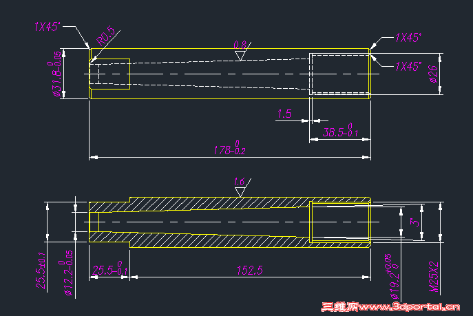

不好意思这个东西困扰我很长时间了,但是问了很多人,都没有一个肯定的结果
/ X# L# ~1 d% {2 `/ j, t而且没有办法做,所以问问论坛上的高手,请指导一下:5 c% P5 m1 @* B/ x
0 k1 C: S% f+ v. w0 c7 V# |+ f
材质:不锈钢304,内部3°楔形深孔,如何加工?如何编排工艺表?需要什么样的设备?
( R4 X+ ^$ `0 z0 H9 B2 w" @/ N9 x深孔粗糙度可以降级到1.6.

按小端留余量钻孔,也可按深度选钻头直径钻台阶孔。制二专用铰刀,一个粗铰,一个精铰,最后电解研磨抛光。

0 o: e3 L0 L" ?, }& v您的意思是直接转出直径12的孔后,用粗铰刀修面形成斜面后,用精铰刀在铰后,研磨?粗铰刀有2个问题:1.深度,2.排削?这2点能让刀断无数把?连让cnc做都断?根本不行. {9 \1 \/ I5 `# i; X3 [

设计有问题。+ R9 }" ?7 p5 v  ~7 k0 Q! s
即使加工出来了,如何检测?19.2+0.05/0在38.5深孔内,如何测量?

我们批量加过类似的零件,长度和精度比低于楼主提出的,具体工艺:用钻头钻孔——自制3度钻头粗钻斜孔——自制3度铰刀精铰,楼主提出粗糙度还要进一步处理。

可采用小进刀量、多次铰切,可避免断刀,铰刀本身就有容屑槽,多次铰切排屑不成问题。深度较大,铰切困难,但不等于不能铰,只不过多费些功夫罢了。

检测不是问题,可用量规检测。

不知量大小,可否考虑用放电加工。这个零件和塑模的浇口有点像

我们这边现在的加工方法是直接钻孔,用线切割走斜孔,留0.1,然后铰刀来一下,最后研磨,速度要人死

先按小端钻孔,后用锥棒涨扩内孔,再加工外形。
