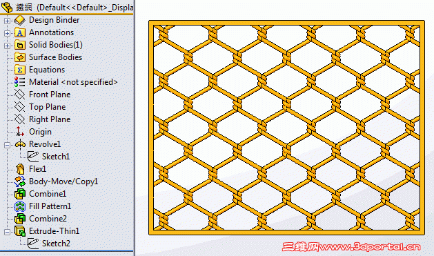

发表于 2014-10-28 10:53:00 | 显示全部楼层 来自: 中国浙江嘉兴
參考8 ], l6 A5 n! y( G0 W0 V# y. R
2 f: S5 z/ b1 _ capture_10282014_105159.png

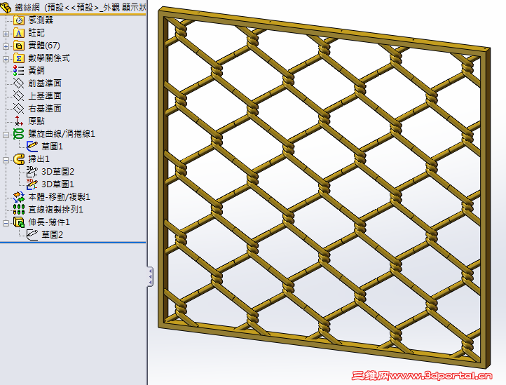

发表于 2014-10-28 11:02:23 | 显示全部楼层 来自: 中国浙江嘉兴
之前不知何處看到的,做參考$ r) K4 E1 K* r0 q9 B

发表于 2014-10-30 18:52:44 | 显示全部楼层 来自: 中国浙江嘉兴
有人需要4#的文件,附檔如下
: D' L; ?0 ~" o  [4 N% {. ^: \% l) l/ w( o
Weave.zip (438.47 KB, 下载次数: 179)

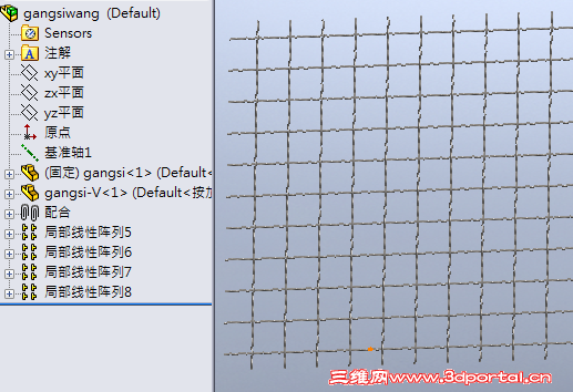

发表于 2014-12-3 12:34:34 | 显示全部楼层 来自: 中国台湾
梁叔已經上帕,俺也曬曬舊圖3 ^6 I+ u4 d$ [6 r7 I
5 A5 {  g, W+ M0 s 2014-12-3 下午 12-32-56.gif & R' x9 `8 J( a: U8 F3 K4 |
