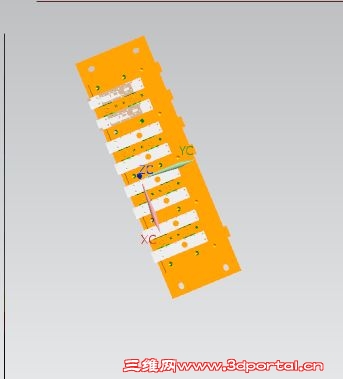

- ^# w+ a. v" R大家好,我的装配图怎么视角旋转都不能水平放,总是有一个角度,如图,视图切换到俯视图效果。看着不舒服,我用 编辑 移动对象好像无法实现,请高手帮忙。

用定向视图,可以调整方向。$ k0 p8 h' K8 G% i' T# D& _
你的零件的坐标不是放在绝对坐标轴上吧,放在绝对坐标轴上的标准视图应该是正的。

谦虚人士!在装配里,把组件约束在绝对基准坐标系上,你试下,看是不是想要的结果

$ V$ |* w: A& S/ X( b% p组件约束在绝对基准坐标系上,不知道在那里
; U) i: u8 N( [/ U. O新建基准坐标系,选绝对
