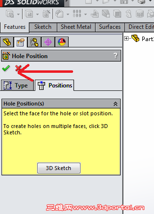

求教,为何2015版本异型孔工具中打孔时只能识别草图基准面上现有草图的一个点呢,第一个孔与现有点重合后第二个孔就无法识别了,要打多个孔时定位非常不便,
6 [  {9 G/ ?+ `! q/ }* D/ i8 R7 a2 c12、13、14版本均无此问题,实在不明白这个细节更改的理由与合理性,降低效率太多。# V( c3 [# U  F, G" D
大家有遇到同样问题么,还是说我哪里设置的不对?

是这样的$ Z6 v8 N+ @9 w
我目前的解决办是
7 u" P" L7 a- z1.做出第一个孔后,然后点击左侧的菜单的“类型”按钮(如图)然后再切换回”位置"就可以定位第二个孔了,然后依次类推
, p  n; V8 D$ J. \, @* E; k% i! u2.可以先随意的点击做出N个孔,然后鼠标拖拽孔到草图点上去
7 b- y" X5 q, b3 v5 A: O
% i: V8 G2 a+ K: u& j. w估计是个bug,因为这是sp0版吗

: Z% F0 S- V) A8 e9 m9 \" N  P3 Q我目前是按照第二种方法做的。主要是很奇怪这个地方更改的原因。。。
