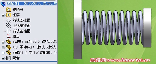

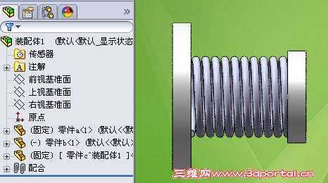

发表于 2014-10-29 00:23:02 | 显示全部楼层 来自: 中国广东肇庆
本帖最后由 keilei001 于 2014-10-29 13:13 编辑 ) Q9 b1 k" `2 @# M$ v
+ [  x, x! G* Q; w1 n! t我只是菜鸟不是高手,胡乱搞了一下,供楼主参考。; C* X2 V) f9 U2 a& m
9 m8 C* c! h( E: G6 l Snap1.jpg
' K& U: T# V+ F' M$ A) E* d  F* S9 C; r" Z# s4 Q- |+ v  S
6 K# ?4 H2 A% d/ a  q7 u! b9 e& Z+ }8 c: Q$ d7 {+ T
2012版的' o2 \8 f5 h) B) n
7 |# F% f4 O- ]9 c" m* ]  U
装配体和零件.rar (692.27 KB, 下载次数: 25)
阿帕奇 + 3

发表于 2014-10-30 19:35:17 | 显示全部楼层 来自: 中国浙江嘉兴
 楼主| 发表于 2014-10-30 19:50:47 | 显示全部楼层 来自: 中国山东淄博
ryouss 发表于 2014-10-30 19:35 static/image/common/back.gif
% {. `! O) |; P* _參考如下3 x8 S- I4 `5 f" c' {* q' C( d. x
http://www.3dportal.cn/discuz/forum.php?mod=viewthread&tid=1444589/ o3 T. _* B+ ?* N* q
http://www.3dportal.cn ...
% Y2 j3 v: x5 B( _; t3 l: D2 v谢谢,还是看的不明白,哪有这种东西的相关介绍,讲原理的东西,只是模仿,但是不清楚原理,不能彻底搞明白。涉及到哪些知识章节。
发表于 2014-10-30 20:07:18 | 显示全部楼层 来自: 中国浙江嘉兴
力学研究所 发表于 2014-10-30 19:50 static/image/common/back.gif
5 }! [8 o  T1 N! n0 t谢谢,还是看的不明白,哪有这种东西的相关介绍,讲原理的东西,只是模仿,但是不清楚原理,不能彻底搞明 ...
! h* O4 e; A. T
倣2#k大附檔,依樣重做一次找出關鍵處試看
; J/ ~: U4 q* Q  t. ?2 i7 _* ^
  `( a" }- l$ ]1 Y, p
 楼主| 发表于 2014-10-30 20:24:39 | 显示全部楼层 来自: 中国山东淄博
ryouss 发表于 2014-10-30 20:07 static/image/common/back.gif
, y  D( ~7 Z+ a8 }% _  j# j9 g5 x( f倣2#k大附檔,依樣重做一次找出關鍵處試看
5 Z+ m. O* R3 S2 N- C多谢梁兄不厌其烦的讲解,我知道问题出在什么地方了,改变零件位置后,弹簧没有变化,原来,需要点击“重建”模型。
