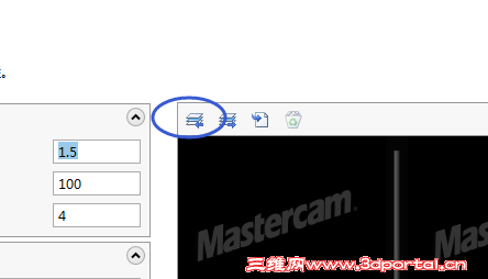

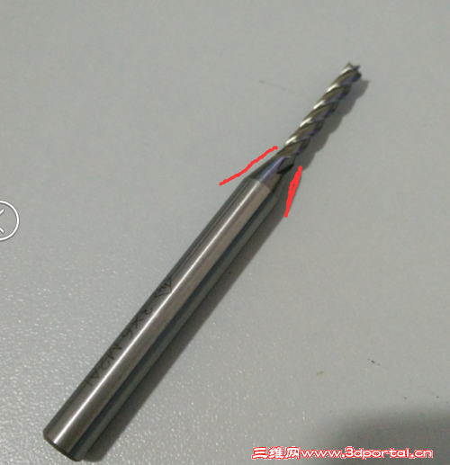

如图,想设置刀具刀柄有斜度《《那个层是怎么操作,没有使用过。试试几次都没成功。

需要自己手动画出刀具图形才可以的。
发表于 2014-10-29 15:23:46 | 显示全部楼层 来自: 中国北京
需要自己画才可以哦

画3D的图是吧。载进去之后刀长 刀肩 能不能在刀具参数里面调整的?

不需要画3D图,只要画出线框就可以了。它是根据刀具图形,参数不可以调整。

用高速刀路中的刀头当刀柄会不会更好。# p$ y2 k7 a2 |5 Y- [

发表于 2014-10-29 18:38:34 | 显示全部楼层 来自: 中国广东东莞
用在高速曲面刀路很实用哦。

0 B5 V3 P4 x, ~# c$ A" N用高速刀路中的刀头当刀柄会不会更好。
# d# `/ f, e; U/ j
哇,你好聪明。把夹头都算进去了。

见解很好哇,实际加工中,也只有细的部分可以切削用啊。
