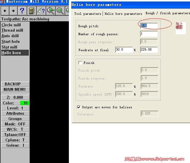

攻一个30的牙,找了很久没有找到,求一个编程刀路,自己用的是mc9.1.
发表于 2014-10-29 17:13:12 | 显示全部楼层 来自: 中国江苏盐城
其实就是钻孔方式里有个路径 ,,但是要是进给跟转速成螺距的比例。M30*3.5   那么就是转速100  进给就是350
3 L8 q4 q- U; J$ }; v
发表于 2014-10-29 17:20:17 | 显示全部楼层 来自: 中国广东东莞
用螺纹铣削,填好螺纹直径螺距等 参数 就可以了。

发表于 2014-10-31 09:16:46 | 显示全部楼层 来自: 中国福建泉州
看看图片9 ?+ e7 k& j: o& |( e
发表于 2014-10-31 11:04:58 | 显示全部楼层 来自: 中国广东深圳
能攻M30的机床哥暂时没看过,不过前两天我到洗过M28*1.5-6H的内螺纹,用的就是这个命令,但是这个命令好像不能直接改大小,我是通过该点选的圆弧大小来改的,我用的是s16的车刀,搞出来亮晃晃的
 楼主| 发表于 2014-11-2 11:09:57 | 显示全部楼层 来自: 中国广东中山
threestone 发表于 2014-10-31 09:16 static/image/common/back.gif& \2 i3 o$ s; h! f9 ?
看看图片
) Q' E% R( D. K3 N1 L6 ?( K1 }& m* R& L
用了这个做出刀路,但还不知道实际加工效果。

发表于 2014-11-2 13:56:30 来自手机 | 显示全部楼层 来自: 中国广东东莞
qq418294654 发表于 2014-10-31 11:04$ Q2 h3 w- w. }* j% l, G
能攻M30的机床哥暂时没看过,不过前两天我到洗过M28*1.5-6H的内螺纹,用的就是这个命令,但是这个命令好像不 ...
- I, j, [& d6 }4 ]0 W9 e  v. U选点就可以改大小,选圆弧就不能改大小。
