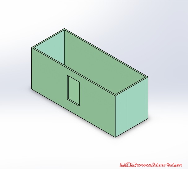

金属盒子尺寸280X120,上面有盖子(暂时未画)正面开口是为了贴一块玻璃,但是问题来了,1.玻璃怎么贴上去?2.用胶粘,什么胶,粘的结实吗?( j* K5 G8 t# S% G* r
; M2 U5 ?& H( C6 I/ @8 d
大家帮忙看下,还有什么办法,因为里面是液体,所以担心粘不结实会漏。

工作条件怎样:液体是否有腐蚀性?温度?玻璃一次工作时间长短等等都要告诉大家。
" B+ o( X) c3 y& Y6 n  1. 条件较差时玻璃放在里面,用环氧树脂粘接即可。
& p2 {8 T; C% Q8 a( ?  2. 用合适的密封条、压条、螺丝锁紧。
5 R4 c6 m' M" n5 p6 h  3. 临时用、条件好时可以用双面胶:钢板要平,双面胶不能太薄,否则不能密封。

里面就是普通油,无腐蚀性,常温,不过工作条件有点脏+ m/ I; N1 m. E; c8 ~9 d
里面贴玻璃主要是能看清里面的油位。

你的盒子不大。可以考虑机床润滑系统用的液位计(有小型的)。

' R$ j& ]3 v6 \4 ~# Y  t持续性的连续震动,不知道什么效果。偶而的震动和微小的变形谅无问题,因为这种玻璃胶很有弹性。

看看鱼缸使用什么胶?关键是可能不耐油。玻璃胶也是一样。

嗯 ,我刚问下了粘是可以粘,但是里面油可能会渗漏,不知道有没有更好的胶

用玻璃胶就可粘牢固,挺大的鱼缸就是用玻璃胶粘的,玻璃胶带有弹性,不会干裂。千万不可用环氧树酯,时间长了会干裂泄漏。

玻璃胶我查了下,好像不行啊,我盒子里面装的是油,可能不耐油。头疼

1、是否必须使用玻璃,可不可以用有机玻璃进行替代?有机玻璃对振动或者变形有一定的适应性,玻璃太脆。
& }! p' S5 |7 ^2、在开口处加工一环槽,如果板太薄,可以在开口位置覆一层板,周边焊接密室,在覆板上加工环槽,在环槽外侧加工几个螺纹孔
4 b$ s& g3 v7 }7 m( P4 v3、在环槽内安装一条O型圈,如果没有合适的也可以使用其他类的弹性密封条
4 V$ E1 P8 b3 l4、在有机玻璃上对应位置加工螺栓过孔,同时再做一个压板! H* i' V4 ]0 w. M6 d
5、有机玻璃板内侧贴实密封圈,外侧覆盖压板,周边使用螺钉紧固
" s# n, \: S1 W' j! T+ s! p( S1 C, k: v& R7 x  K
这个口主要就是为了观察液面高度?% S* U4 h3 q1 x
你可以在槽子外面安装一个油杯(使用支架固定在槽子外壁上),两端与槽内贯通,很多液位计都是这种结构,你也可以买个现成的装上就好,都是标准件。

油窗,最好采用紧固件压实,单纯用胶粘合不可靠,胶会老化的,不要用玻璃,应使用有机玻璃,安装时与箱体间加一圈耐油胶垫,同时在所有接合面处涂密封胶,这样才能高枕无忧。楼主会问用什么样的紧固件,有两个方案供选:一,箱体打孔,用螺栓或球头螺钉与螺母连接,螺母在箱内。二,在箱内焊接凸焊螺母,用螺钉连接。

可能会是钢化玻璃或亚克力玻璃,工厂用普通玻璃太脆了。你说的密封条、密封圈加周边螺钉固定我也想过,主要是没找到合适的密封条,这个口太小50X70左右的。
$ j; @% L, @6 [2 k, F这个口就是为了观察液面高度的,液位计之前提过,客户不同意

/ p$ t* @9 L: h! c2 z. g4 ?感谢指导,你这方法挺好,我可能会选择箱内焊接螺栓连接。
