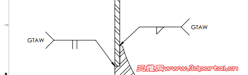

" D( S+ u/ D' b% x- B没有标注焊接间距和长度的焊缝符号是不是一定是满焊?谢谢。
6 B: L! _1 T/ f: Q2 y9 Y7 Z8 L: ]3 e$ x+ _' Z; a2 ?3 b
如图& H' L! ?( m" _' B1 K+ {
clip_20141031090121.png   ~% P/ H1 t. A( M4 N
# |; @; G9 k. F4 o# `! z, E; {
但是焊接的竖板厚度为3mm,长度为1m,满焊的话是不是容易变形?0 A/ T& K8 \' m! X; e
# Y* U6 T% `4 R! v7 |( k' U请帮忙解答,非常感谢。
 楼主| 发表于 2014-10-31 09:08:44 | 显示全部楼层 来自: 中国北京
或者先跳焊(点焊)再满焊?
发表于 2014-10-31 09:19:16 | 显示全部楼层 来自: 中国山东潍坊
3mm直接满焊确实有变形,同意楼上意见,建议楼主多重复跳焊几次,变形能小一些。
发表于 2014-10-31 09:29:49 | 显示全部楼层 来自: 中国陕西西安
没有标注焊接间距和长度的焊缝符号是要求满焊!3 v5 X$ b* l; `, R5 u
解决变形的方法可以按楼上朋友说得做。
