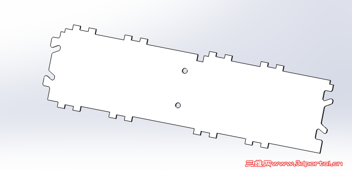

发表于 2014-11-1 15:47:48 | 显示全部楼层 来自: 中国四川德阳
两个草图圆不要封闭,成一个开口的圆,间隙大约在0.1mm,直径相同,开口大小和位置相同,做放样折弯钣金;再可以展开成一平板;在两端拉伸出你的扣,并切除各孔和缺口等;最后折叠,完成。5 p6 F8 T" v' Z. M
! x0 T5 j" z8 s: @& t
发表于 2014-11-1 15:54:01 | 显示全部楼层 来自: 中国四川德阳
请注意,必须有间隙,并且接口部位的切除与拉伸的扣合应大小匹配,切除应大于拉伸位,否则报错。

, q& r0 a# M3 ?' R' N' s. Z( ?" y
高度的缺口可以切掉,然后可以展开,那长度两边的缺口怎么做呢?展开之后再画缺口不行

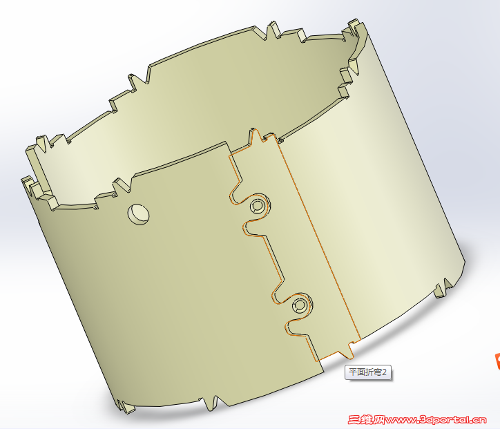

 楼主| 发表于 2014-11-1 16:08:02 | 显示全部楼层 来自: 中国浙江温州
需要的效果图
  c9 ]# t; z8 G' x9 y3 X- f* t9 g
記♂起 发表于 2014-11-1 16:05 http://www.3dportal.cn/discuz/static/image/common/back.gif5 }( L. D% l: D0 R- E4 P9 t
8 g# j" K) p5 ]/ J- @/ b0 T8 M! e- I% V! d4 m
[img][/img]
发表于 2014-11-1 17:26:53 | 显示全部楼层 来自: 中国四川德阳
記♂起 发表于 2014-11-1 16:05 static/image/common/back.gif1 J+ n! Z) o/ q
- L1 f2 \6 R! v' o( Y# ^看这个,简单的一个,可按你的自行操作
零件1.zip
141.06 KB, 下载次数: 65
阿帕奇 + 3

发表于 2014-11-3 20:25:06 | 显示全部楼层 来自: 中国北京
記♂起 发表于 2014-11-1 09:22 static/image/common/back.gif8 n' u' Z9 c% e
那 怎么做啊?请教一下
, U' z' Y+ T5 U+ T: j% ?& i) H+ H先卷起来再展开做你想做的,再卷起来
