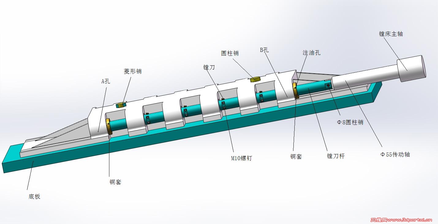

零件1.JPG 这是外贸的一款履带板,两侧的Φ54mm孔要求同轴度0.15mm,最初考虑在镗床上掉头镗,可是Φ45的刀杆太细,旋伸出来的部分又太长,请教高手,有没有更经济,易操作,且保证精度的加工方法。多谢了!!

什么是防震刀杆,我最初设想是镗过1、2个孔后,加一支撑,像手铐一样支撑刀杆,但刀杆过长,一是有下坠,二是支撑高度也会有偏差,如果做成浮动的,该如何实现?

做成浮动刀杆需要在主轴和刀具连接处增加万向节,此方式不上算,建议楼主设计个工装,此工装有两个刀具支撑,放上产品后支撑在两个凸起之间,支撑孔有过刀槽,支撑孔与刀具间隙配合,能有效的消除刀具震动。
mengfansheng + 2 技术讨论
发表于 2014-11-1 08:44:12 | 显示全部楼层 来自: 中国山东潍坊
补充一下,此种方法需使用短刀杆先镗1、2两个孔,再用长刀杆加工其它的孔

 楼主| 发表于 2014-11-2 19:42:30 | 显示全部楼层 来自: 中国河南洛阳
发表于 2014-11-2 20:45:29 | 显示全部楼层 来自: 中国湖北武汉
* A! J9 N! k3 h7 \) N
cidao7512 发表于 2014-11-2 19:42 static/image/common/back.gif
9 g$ U- R  h0 c0 R" Y刀杆支架应做在蓝色的底板上,菱形销要转90°。
发表于 2014-11-3 07:49:41 | 显示全部楼层 来自: 中国山东潍坊
楼主方法不可行,刀具调整很难,楼上说得对,支撑和工装底板连接一体,铜套要有过刀槽。

加长的镗刀,一侧安装在主轴上,另一侧安装在一固定的轴承座上,镗刀穿过工件,不过刀杆刚性要足够,孔小可能不适合,参考一下吧

用6把浮动镗刀同时镗孔,镗杆后面用轴衬支撑,空挡位址可以话也加支撑座,空挡支撑座可以在工件上方固定。空 ...
" w& x+ O8 D. |% L: _2 P  u' W操作上不容易,工装也很复杂啊。

这个零件,粗加工可以直接钻孔,或用深孔钻、枪钻,再上立式拉床,有工装定位,做出的工件,效果绝对能达到要求。但这个要考虑你的产品批量,批量大可以这样做。批量小,还是得考虑别的方法做的。图上哪浮动的是不好用的,孔尺寸,形位公差绝对保证不了的。
