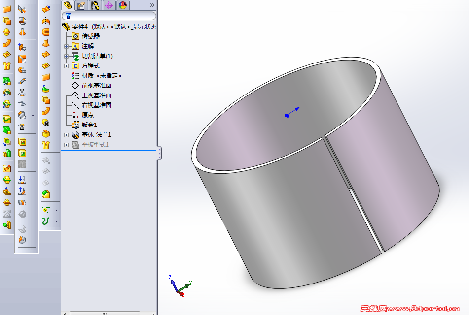

内圆直径96,外圆101.在钣金里怎么展开一块板
发表于 2014-11-1 15:24:28 | 显示全部楼层 来自: 中国四川德阳
基体-法兰的草图圆不要封闭,成一个开口的圆,间隙大约在1-3mm,做钣金,就可以展开成一平板。0 H/ C! i+ I* S1 V$ T8 i! j$ Y) w
此为卷板成圆,接缝焊接成。

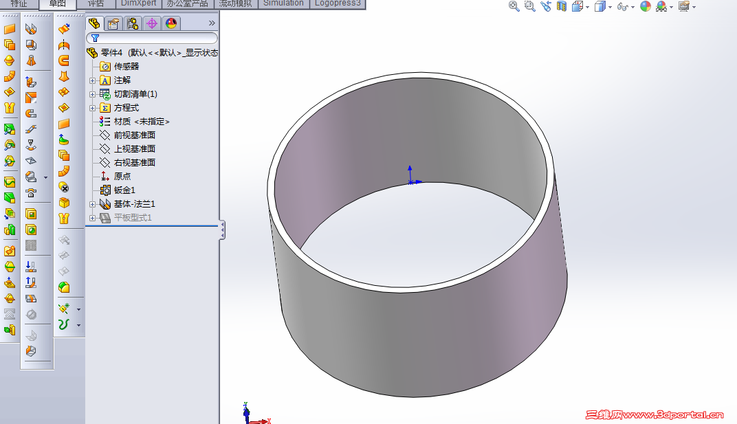

 楼主| 发表于 2014-11-1 15:47:40 | 显示全部楼层 来自: 中国浙江温州
然后怎么做

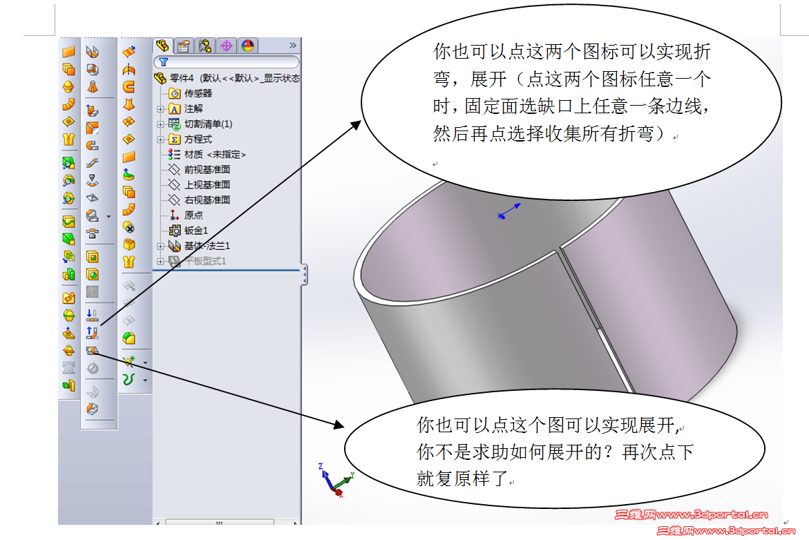

& i7 {' v/ P; L$ C* o' Q手头无sw可用,就借你的原图给你标识下,多试下吧,很简单的

哦,明白了  要放样折弯才可以的 谢谢

; w- |1 x' U8 p+ h6 P* Q固定面选择开口的一条边线就好,怎么会选不中呢,除非人品有问题
