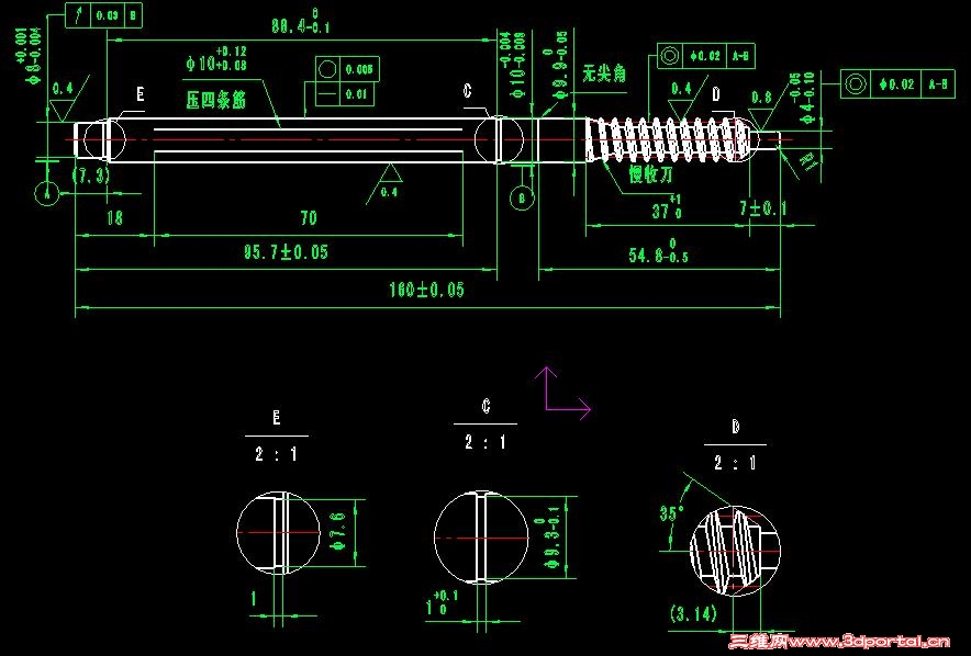

我司是做蜗杆的,在做螺纹时会有部份工件变弯0.04-0.06mm左右(有%40左右,%60不会变动),达不到尺寸要求,没做螺纹时的基础轴尺寸公差都在尺寸范围内,同心度,跳动都在0.005以内,可做完螺纹后齿部那里就变弯了,设备是德图旋风机,请各位帮忙分析一下原因。7 U2 Q; c2 n. Z$ I4 @  x( ~8 |

发表于 2014-11-1 18:18:14 | 显示全部楼层 来自: 中国山西太原
这是车蜗杆时切削力引起的变形,可用改变工艺顺序的方法避免:先车蜗杆部分,再车其余部位,这样蜗杆车削变形放在前面,后面加工部位就不会受影响了。

 楼主| 发表于 2014-11-2 08:47:29 | 显示全部楼层 来自: 中国福建泉州
gaoyns 发表于 2014-11-1 18:18 static/image/common/back.gif
& T) Q  l7 S8 I1 B; |8 _. ~这是车蜗杆时切削力引起的变形,可用改变工艺顺序的方法避免:先车蜗杆部分,再车其余部位,这样蜗杆车削变 ...
+ s; a8 o7 E9 y# w4 }2 w  m' R; w( U这样的话只是小台阶跳动好了,蜗杆部分还是弯了,齿部跳动还是不达标

 楼主| 发表于 2014-11-3 08:47:18 | 显示全部楼层 来自: 中国福建泉州
yanshu007 发表于 2014-11-3 07:34 static/image/common/back.gif
6 e+ m+ n/ P& }$ ?' V+ e6 \1 h/ o' `是否找一下刀具原因,刀具钝了热量增加,并且增加工件的内应力,在切削时要增大冷却力度,进给量不要太快。
  t# K* `4 T4 Q+ Y$ w刀具是进口的成形刀具,换了新刀具也是一样,进给量也不是很快,冷却都有二个冷却口了。

 楼主| 发表于 2014-11-3 15:04:12 | 显示全部楼层 来自: 中国福建泉州
j.chen404 发表于 2014-11-3 10:20 static/image/common/back.gif
: y' S6 H, Z" B# ^, w4 s  J% w牙形部分分两次加工,粗精加工分开,必要时在中间加一道时效处理。
7 n: \  z, ~" v( F" c+ G7 Z这是铣螺纹不是车台阶,分成二次,如果中间加一道时效的话,就要2次装夹了,第2次怎么对螺纹,一二件还好,我司一天要做3-4万件啊

 楼主| 发表于 2014-11-12 15:21:03 | 显示全部楼层 来自: 中国福建泉州
本帖最后由 冰冻咖啡 于 2014-11-12 15:24 编辑 : O1 J; J% P& T$ j
0 k4 x) X1 I2 u- n9 V$ a还没完全解决,速度提到5000多转了,不能在提了,怕轴承受不了,进给很慢了,做完一件差不多要50-60秒了,一台机一天下来做不了几只了,以前就25秒左右一只
