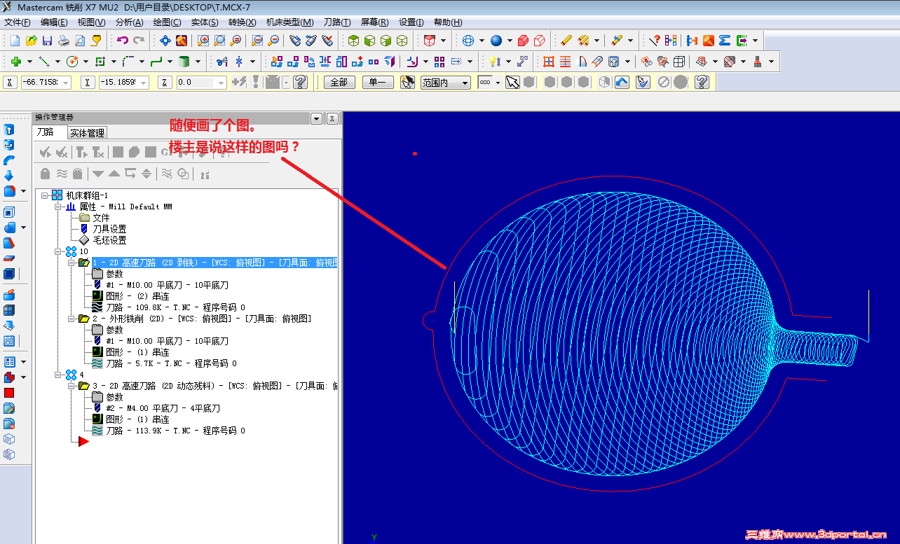

2d动态铣削加工一个开放轮廓的槽,线串也要封闭的吗?
/ j" s4 O% e4 p1 s/ Y# {8 g; _3 p想从毛坯外面开口处下刀,不想在毛坯里面螺旋下刀,# G0 K; L9 S7 H6 A; z% f  H3 |  v2 K
可以从轮廓外开口处下刀吗?怎么做
发表于 2014-11-1 17:59:11 | 显示全部楼层 来自: 中国湖南衡阳
你是不是想这样吧?
发表于 2014-11-1 18:52:39 | 显示全部楼层 来自: 中国广东东莞
1.png 3 T; F: a2 t! f( N. B$ Y, T

发表于 2014-11-1 21:31:05 | 显示全部楼层 来自: 中国广东深圳
X8不需要,可以直接开放式加工

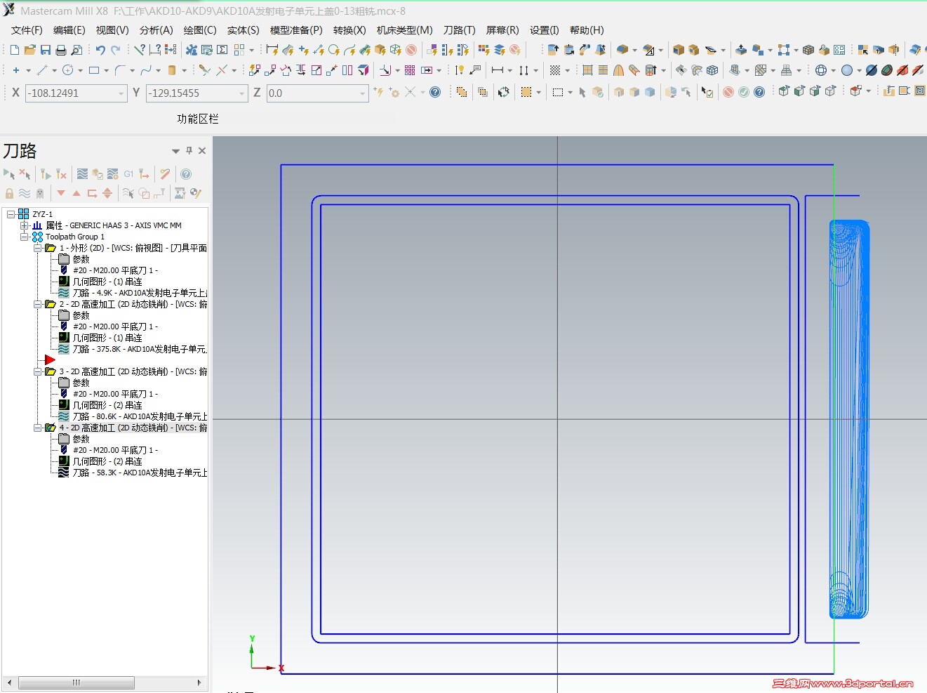

 楼主| 发表于 2014-11-2 21:33:45 来自手机 | 显示全部楼层 来自: 中国山东
呵呵仙 发表于 2014-11-1 18:52
& T% [( e6 c$ N- v( Q0 P# t1 U
; @  u# O& Z, v! n! b
谢谢  后来我又安装了X8 打开你发的文件是剥铣 图形要先两个串联 不能选一个 谢谢
