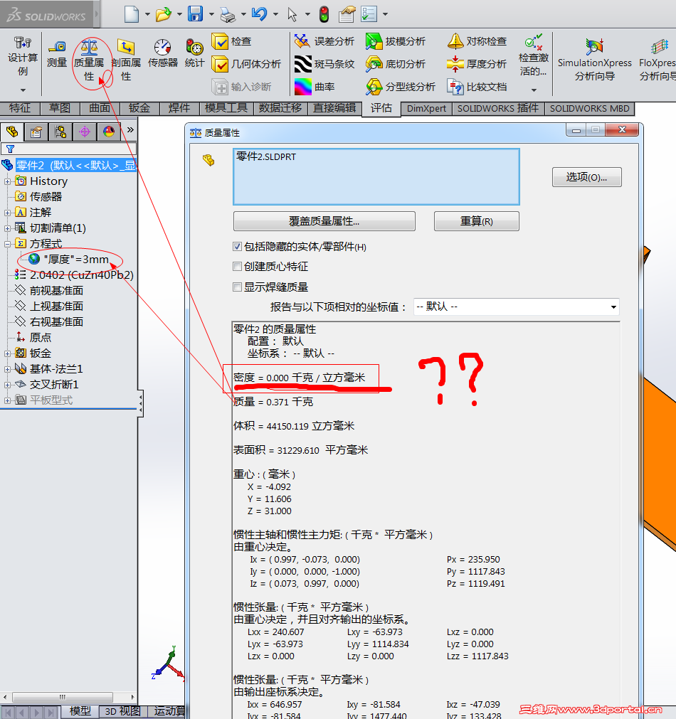

发表于 2014-11-2 11:42:40 | 显示全部楼层 |阅读模式 来自: 中国天津
如题;我多次切换指定材料属性;为什么密度总是显示:密度 0.000 千克 / 立方毫米? 如图
. _) b. X6 b+ A0 t! m% w求高手指教!

发表于 2014-11-2 23:32:16 | 显示全部楼层 来自: 中国广东深圳
体积单位是立方毫米,质量单位是千克,当然会显示不出来了,因为小数点位数太多。把单位调成克就能显示了

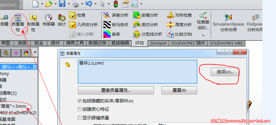

 楼主| 发表于 2014-11-3 08:17:31 | 显示全部楼层 来自: 中国浙江台州
NC@jiang@nan 发表于 2014-11-2 23:32 static/image/common/back.gif% r6 x" y% {4 ^9 N9 C( U
9 a) \; U8 b& m5 k0 }
请问在哪里设置单位!请教!谢谢

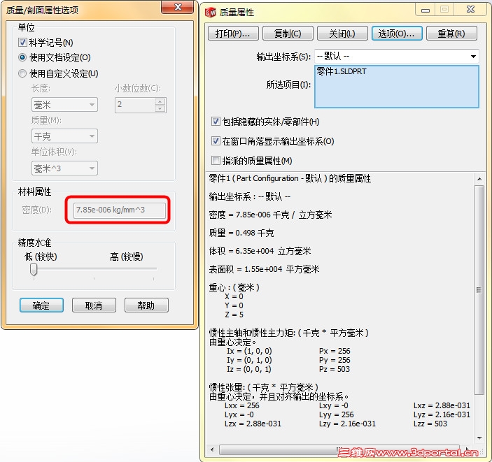

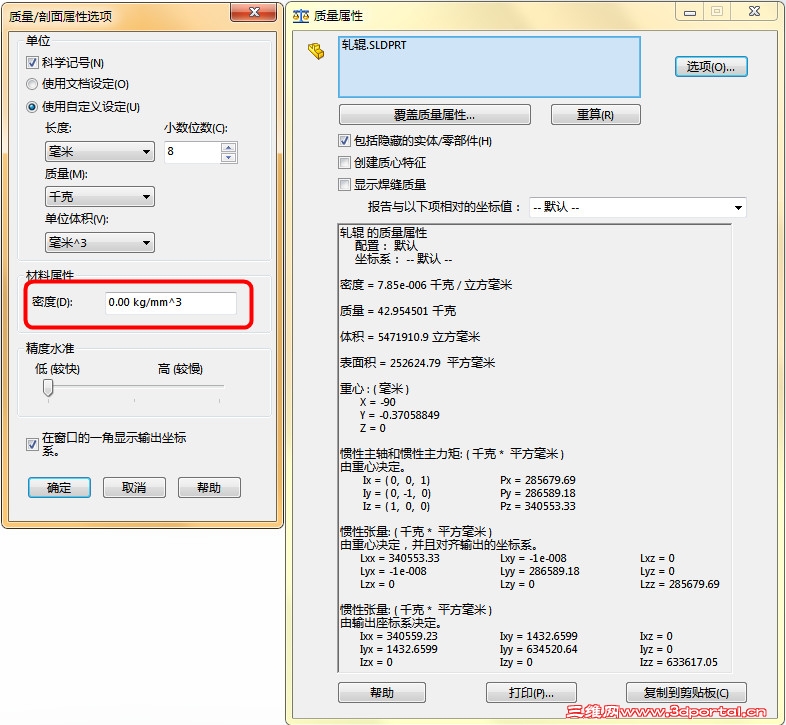

发表于 2014-11-3 08:36:14 | 显示全部楼层 来自: 中国陕西西安
就在选项中设置,我一般设置为8位小数。

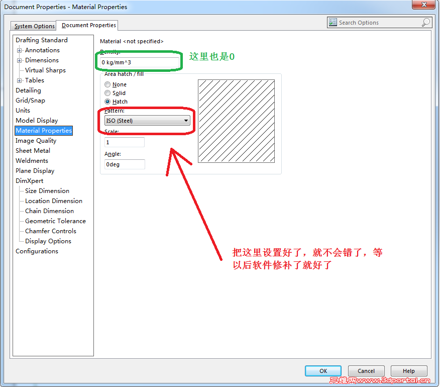

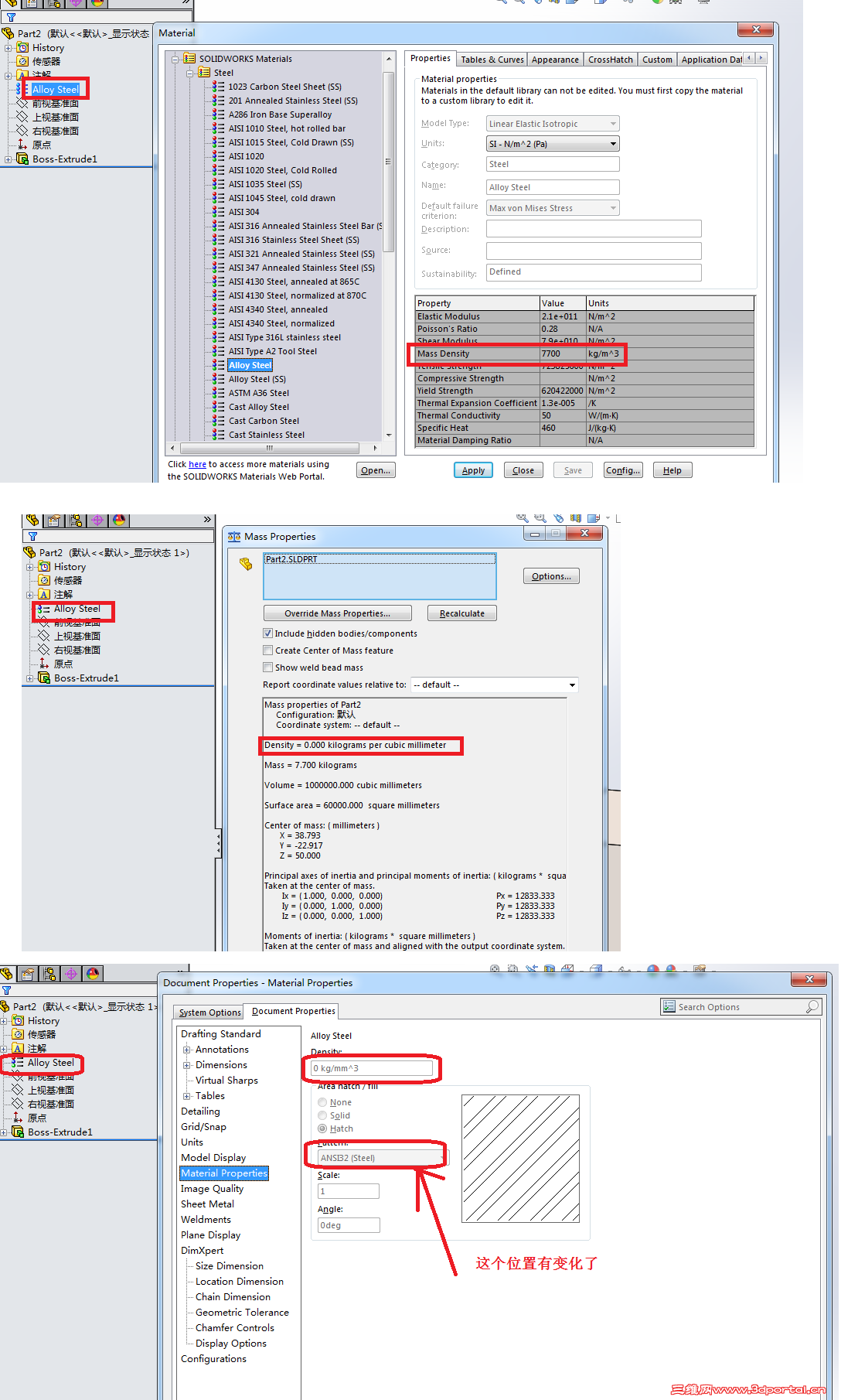

发表于 2014-11-3 08:43:32 | 显示全部楼层 来自: 中国辽宁盘锦
应该是个bug,即使选中一种钢铁密度显示出来了,退出后再进来还是显示为0
发表于 2014-11-3 10:57:34 | 显示全部楼层 来自: 中国辽宁盘锦

发表于 2014-11-3 11:06:53 | 显示全部楼层 来自: 中国辽宁盘锦
以前版本是科学计数法显示密度的(在我上面帖子的最后一张图片上)这个不需要特别设置的

发表于 2014-11-4 14:16:07 | 显示全部楼层 来自: 中国广东东莞
选MMGS单位制式就可以了  b' D3 b, z- ~# B  X" P
发表于 2015-5-29 16:39:04 | 显示全部楼层 来自: 中国四川攀枝花
到sp3了都没有解决这个问题,不管选项里选『使用文档设定』还是『使用自定义设定』,密度显示都是0。
0 A. z5 @9 ^, p 快照3.jpg 2 @  ?: ?; S! }3 i  I6 t: {$ `3 X
2012里面就能正常显示出来:
7 F4 X  [6 {9 C; `0 f 快照2.jpg   u" `- z3 Z! m2 ]3 J4 @( [- c/ j
