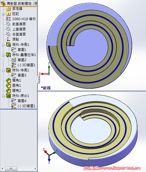

发表于 2014-11-2 17:27:16 | 显示全部楼层 |阅读模式 来自: 中国浙江嘉兴
參考
  E% r& D9 g% X$ h& W+ B' X+ k0 c7 m5 R7 F; x5 H. l

( K; ?, Y. M' I8 Y: Z# c8 e6 ^右旋左旋皆可畫,. ]  p5 r1 z7 s3 S4 @$ ]
重點是在如何做對數圓錐螺旋?

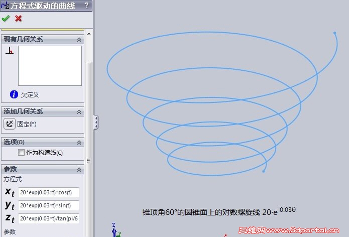

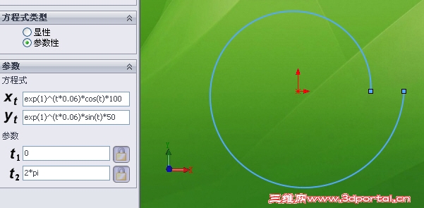

 楼主| 发表于 2014-11-2 22:52:48 | 显示全部楼层 来自: 中国浙江嘉兴
% W4 ~* n7 Y, g& g9 Y6 ^% y
keilei001 发表于 2014-11-2 22:42 static/image/common/back.gif
! e' ~6 w! }- I) F% I. f& E% n众多几何图形中,就数螺旋五花八门最为奇妙繁多,由于工作中用不到对数圆锥螺旋,所以没什么概念,还请梁大 ...

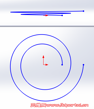

+ }! t$ w: W1 f8 M4 ^+ n3 T- g6 R$ X若是如圖所示,就類似對數螺旋了
6 k& {/ x2 ^' z6 V0 P/ |0 t' {0 ~
) J! |8 x" K+ ^2 T f8609ec984f157abd45d566399bcc3f6890c09b044cd-oR7JWv_fw658.jpg
' b, x6 {/ T4 ~) Y: C
9 N- Q- C7 @: s2 C參考
' v+ @- @4 }6 c3 e; Y7 L9 Q" ` capture_11032014_084123.png     capture_11032014_083555.png
发表于 2014-11-3 13:42:17 | 显示全部楼层 来自: 中国广东广州
在网上找了张不老叔的方程式图片。- Z8 ^" r  [( w! a8 J; e
但知其然而不知其所以然,还望梁大详细指导一下方程式的含义。3 D8 C  R$ a  P: z
顺便请教如何控制高度和起始位置?# u! g! d. K2 D) Z
) `! d, x0 P/ W/ p6 J" R
螺旋线.jpg , A' D* w% b0 r1 c" P* U/ b

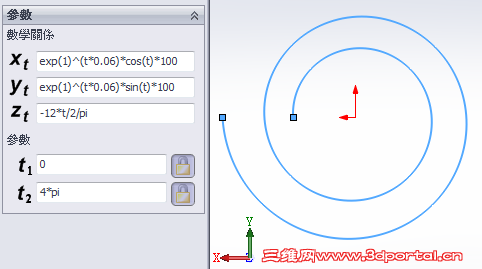

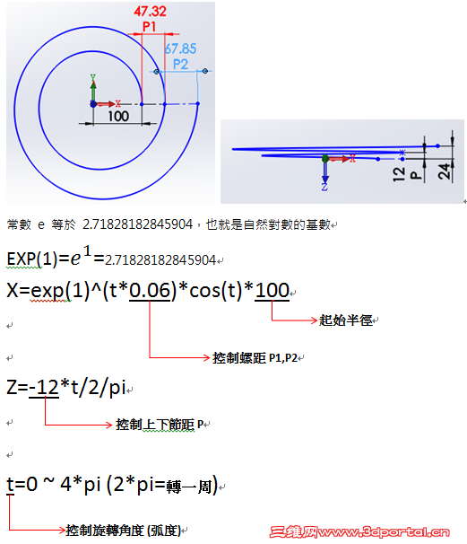

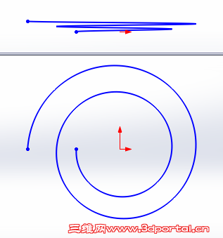

 楼主| 发表于 2014-11-4 10:08:57 | 显示全部楼层 来自: 中国浙江嘉兴
/ z2 B6 k3 ]4 b4 j4 D
keilei001 发表于 2014-11-3 13:42 static/image/common/back.gif+ j% ~9 w, y! |. }; G- B
在网上找了张不老叔的方程式图片。
3 {9 Q/ o. O8 G  ^但知其然而不知其所以然,还望梁大详细指导一下方程式的含义。/ }) t6 p$ m; C0 |9 v5 X' W4 c: m
顺便请 ...
( E: a* K/ u% G. y$ @) Z參考- o! q" B7 g; I! Z6 M/ B# o: ^  q
致於旋轉方向,試著控制 X,Y,Z 的正負值, l1 [/ u" J9 ]6 J
' C+ F/ Y7 D) B& Q
capture_1.png * D( h: O8 ^6 T) d/ ~2 e% J2 I
9 Y9 s5 g8 c/ i) ?2 Q  H

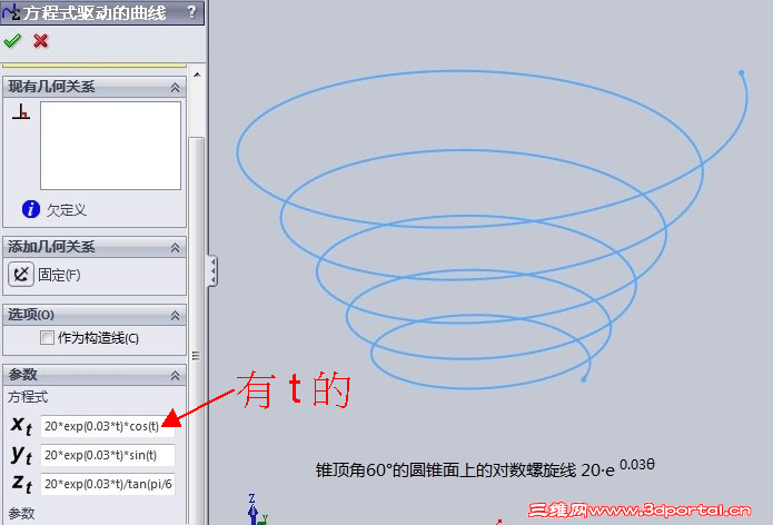

发表于 2014-11-4 12:52:47 | 显示全部楼层 来自: 中国广东肇庆
发现梁大的方程式和不老叔的不同,不老叔的好象没输入参数t值也可以画出螺旋线的。
) Z6 h3 M' q, x: b6 C8 P5 F  l5 U6 k多谢梁大的指导,慢慢领会学习。
! S+ l- D$ M, b; ~' E3 Z: p) n' O

 楼主| 发表于 2014-11-4 13:14:41 | 显示全部楼层 来自: 中国浙江嘉兴
keilei001 发表于 2014-11-4 12:52 static/image/common/back.gif
( N! Z0 g' g5 d) J' a# [( I7 C发现梁大的方程式和不老叔的不同,不老叔的好象没输入参数t值也可以画出螺旋线的。
6 x' \2 [. e- ^7 b多谢梁大的指导,慢慢领 ...
+ e) C. O& ~4 m& F/ o, ?* r如圖3 R4 E! u- @* ^* L( S/ X, b; |: y  ^
  I0 U% C/ |2 I
1.png # ^( I8 }5 p0 x, n# L. c

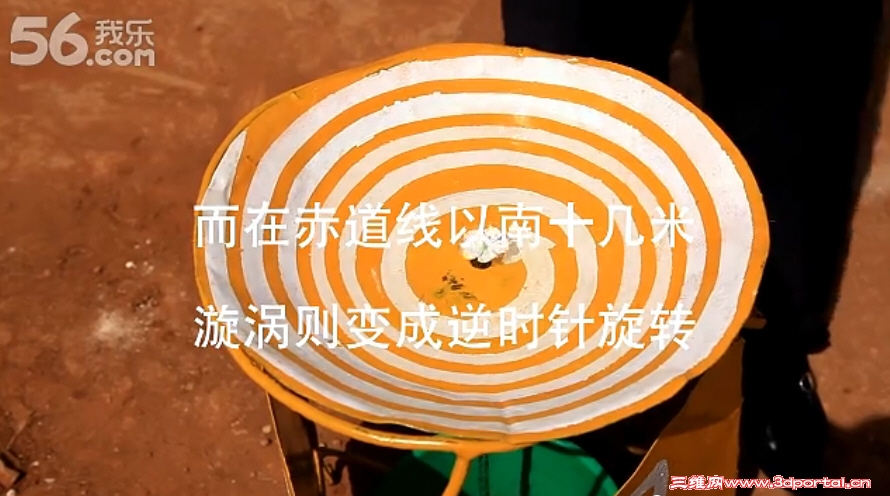

水的漩涡为什么总是朝着逆时针方向旋转?科学依据是什么? 不一定是逆时针旋转的,我们在北半球,是逆时针,在南半球就是顺时针。北半球上,沿着南北方向运动的物体会偏向右方,这是受到地转偏向力的影响。其实不止是这个,河的右岸被水流冲刷的程度远远高于左岸;地球上从北向南吹来的风总是要转为东风;龙卷风的旋转这些都是因为地转偏向力的影响。物理学上称这种力叫做科里奥利力。   就拿洗澡来说,这是一件非常普通的事情。然而,美国麻省理工学院机械工程系的系主任谢皮罗教授,却敏锐地注意到:每次放掉洗澡水时,水的漩涡总是朝逆时针方向旋转的。这是为什么呢?谢皮罗紧紧抓住这个问号不放,进行了反复的实验和研究。1962年他发表了论文,认为这种漩涡与地球的自转有关,如果地球停止旋转就不会产生这种漩涡,由于地球不停地自西向东旋转,而美国处于北半球,便使洗澡水朝逆时针方向旋转,北半路的台风也是朝逆时针方向旋转,其道理与洗澡水的漩涡是一样的。他还断言,如果在南半球,洗澡水的漩涡将向顺时针方向旋转,在赤道,则不会形成漩涡。他的这种见解,引起各国科学家的极大兴趣,他们纷纷在各地进行实验,结果证明谢皮罗的结论完全正确。& F, p  O6 L5 m5 [7 b9 N+ L( C
http://www.56.com/u96/v_ODgwMjkxMjU.html
# \# p* W* K# {0 S4 }- G卖这震动盘要分南北半球版才不逆天!

发表于 2014-11-4 18:23:57 | 显示全部楼层 来自: 中国广东肇庆
本帖最后由 keilei001 于 2014-11-4 18:33 编辑 2 V: t+ k2 P% Q' s4 C( i" V6 H
danilso 发表于 2014-11-4 14:18 http://www.3dportal.cn/discuz/static/image/common/back.gif( ?4 C$ [3 w, Q3 s
水的漩涡为什么总是朝着逆时针方向旋转?科学依据是什么? 不一定是逆时针旋转的,我们在北半球,是逆时针 ...
( n8 P  n# p" y: G
5 h+ C; r! z6 y7 e5 h0 n
3 w" s2 D9 G9 e$ h/ z3 w) o
1 L5 P- x; m/ l; w0 t& Y大师给的视频中的实验结果和文章中所说的相反,北半球是顺时针,南半球是逆时针。
& S' ?3 v6 C5 m# T1 N- }! a Snap1.jpg , g# I1 d/ T' ?: ~
7 E. y$ B* e) N3 u" s- M
4 o. O  T; m% J, q. A* |
0 h5 H" W: C- K/ L5 V仔细观察了一下阳光的阴影,发现视频的解说文字把南北方向掉反了,大师文章中说的是正确的。
) g/ n; O2 X" {( S

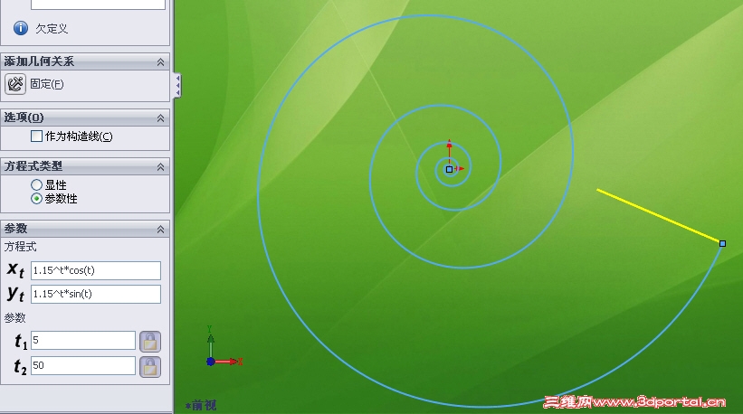

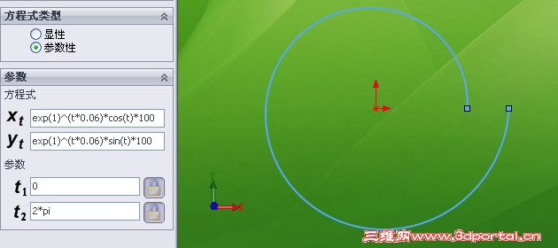

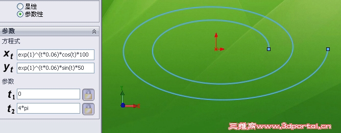

发表于 2014-12-21 12:38:27 | 显示全部楼层 来自: 中国福建厦门
哎,一直搞不懂用梁大的方程式如何随心所欲地控制图形。/ U2 b+ n, u4 b3 O) q
比如图2,我把y的100改为50,图形没变化,5 U4 U8 `" x0 s+ ~
在此基础上再把t由2*pi改为4*pi,这时图形不同了。
* X/ X' O/ r/ [7 O' ]还有不懂式中那0.06从何而来,控制哪个值,还请梁大不厌其烦指教。
& k6 i1 q. O! S例如我想画个起始半径是50,结束半径为200,旋转一圈,该如何操作?9 X/ v% p4 k8 B' p6 J
01.JPG 8 V, E" {# U, V6 D" [2 P/ p, x
02.JPG ) J, K+ M2 T/ m! f
03.JPG " c8 P' T0 t" R- y. }  ^0 d
6 b; M9 }; Z5 S" G
- t. \9 x, C! i! J0 x5 L另外找了个模型,发现那方程式与梁大的不同,还请梁大详解。
# @% C+ J9 C. N5 T7 _; X, D3 `% L. k+ F# W; m$ H0 ]+ e
# \( j* ]6 [0 O$ N% ?7 `: Q0 z0 y1 p- M- v
spiral.rar (627.96 KB, 下载次数: 3)
 楼主| 发表于 2014-12-21 23:21:21 | 显示全部楼层 来自: 中国浙江嘉兴
keilei001 发表于 2014-12-21 12:38 static/image/common/back.gif
3 {; P7 w& `3 t% N" L7 w哎,一直搞不懂用梁大的方程式如何随心所欲地控制图形。  J) Z7 P: s8 z6 O
比如图2,我把y的100改为50,图形没变化,$ {1 q% u7 U8 b- r8 n+ [4 E& Y4 f
在此基 ...

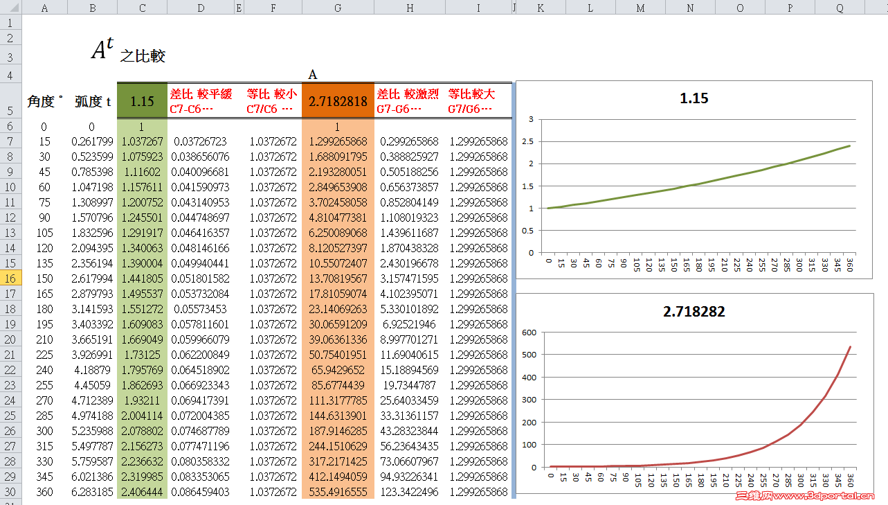

* _6 W* ?4 J5 Z, e$ O" k# Z1. 我把y的100改为50,图形没变化8 g! o4 P; y/ ?4 n8 R
       正常的有時是會這樣,就把它當作sw的滯留.  _0 J( A& e/ `- C2 `- Z$ p- e
2. 0.06从何而来,exp(1)=2.708282 和 1.15,控制哪个值) @9 S8 ]7 m0 H* M( @& Z+ ]
      簡單做個EXCEL表,看是如何變化應稍可理解吧!主要是控制單位轉角渦旋半徑的變化大小
6 {% d- A/ b5 n1 N      及一圈圈幅距變化的寬距,建議善用EXCEL做數據分析理解
* i; B' F6 }& y, ~& o+ M9 S9 w* x
& a+ \% z* F7 P2 O
+ j+ }! l1 E' t) b/ I3 k9 k6 Q* m! b8 D' |: f
對數螺線_EXCEL.zip (10.51 KB, 下载次数: 4)
