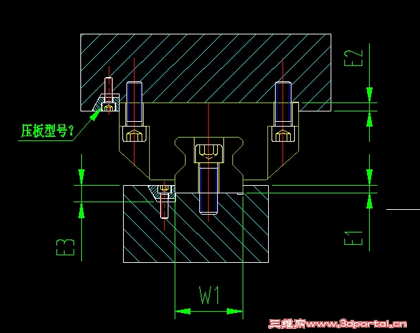

由于对线轨的安装不太了解,查了一些样本,也没有明确的尺寸说明。请有经验的大大提供一点资料,某种型号的线轨,该用什么型号的压板,沟槽尺寸怎么开?谢谢!

发表于 2014-11-3 10:46:03 | 显示全部楼层 来自: 中国山东潍坊
我这里倒是有misumi资料及3D,由于公司保密无法给你,楼主上网查一下吧,资料尺寸比较全面,楼主的线轨连接方法,我们以前用现在基本不用了,原因是平行度等问题不好调整,现在做法是直接螺丝上到底板上,好加工且调整方便。
发表于 2014-11-3 10:52:00 | 显示全部楼层 来自: 中国山东潍坊
还有一种安装线轨方法,用2个定位销确定下位置,只是确定位置,没有定位线轨作用。

发表于 2014-11-3 13:43:06 | 显示全部楼层 来自: 加拿大
压板是定位作用的,尤其是两段连接的地方,但是基础加工要求高,螺钉是紧定。

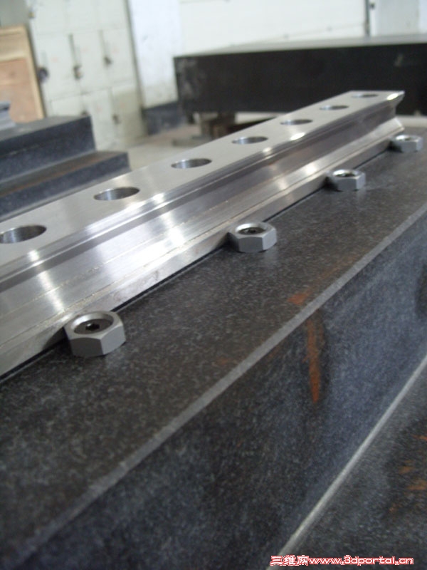

发表于 2014-11-3 13:46:00 | 显示全部楼层 来自: 中国江苏宿迁
楼主这种固定方式加工比较费事,现在有一种固定方式比较简单,可以参考下(红框里面)!

 楼主| 发表于 2014-11-3 13:54:43 | 显示全部楼层 来自: 中国湖南岳阳
非常感谢!这个锥孔螺母(姑妄称之)是标准件吗?感觉它并不能压紧线轨?

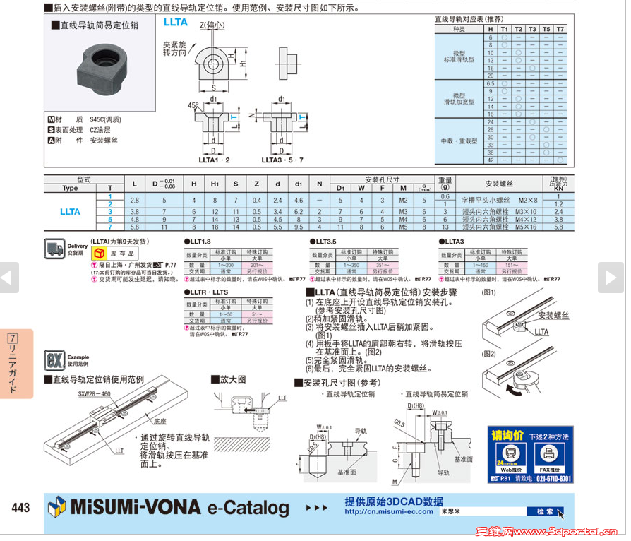

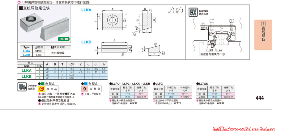

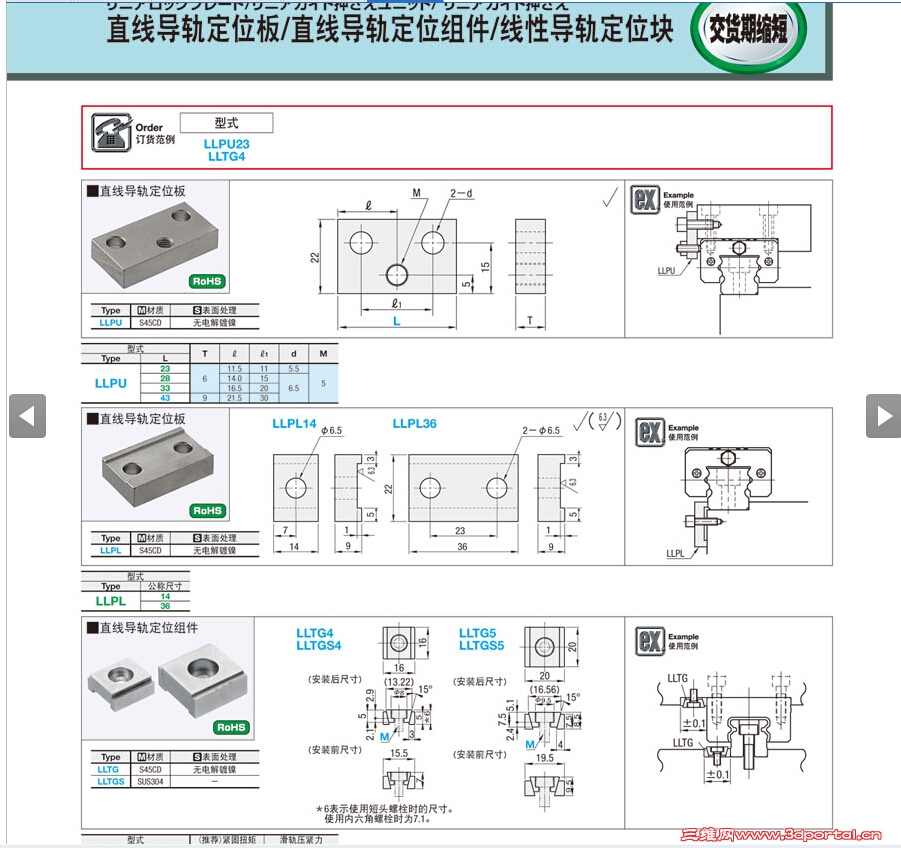

发表于 2014-11-3 16:32:55 | 显示全部楼层 来自: 中国广东东莞
电脑光驱坏了,无法给您米思米的电子样本,我登陆了其官网截了几个图,希望有用
发表于 2014-11-3 16:38:13 | 显示全部楼层 来自: 中国广东东莞
TKG-09 发表于 2014-11-3 13:54 static/image/common/back.gif
9 {; L) U5 y" a+ K% ]1 B$ R非常感谢!这个锥孔螺母(姑妄称之)是标准件吗?感觉它并不能压紧线轨?
/ _/ q8 e1 s8 [/ z6 E也帮您截了图

发表于 2014-11-4 16:33:15 | 显示全部楼层 来自: 中国辽宁沈阳
楔块的方式我们现在已经很少用了,加工费用太高,一般我们采用的是定位板侧向加紧或者用销+沉头钉

发表于 2014-11-4 23:36:13 | 显示全部楼层 来自: 中国陕西西安
综合来看,使用定位板从侧面用螺丝把紧比较简捷,加工成本也最低。

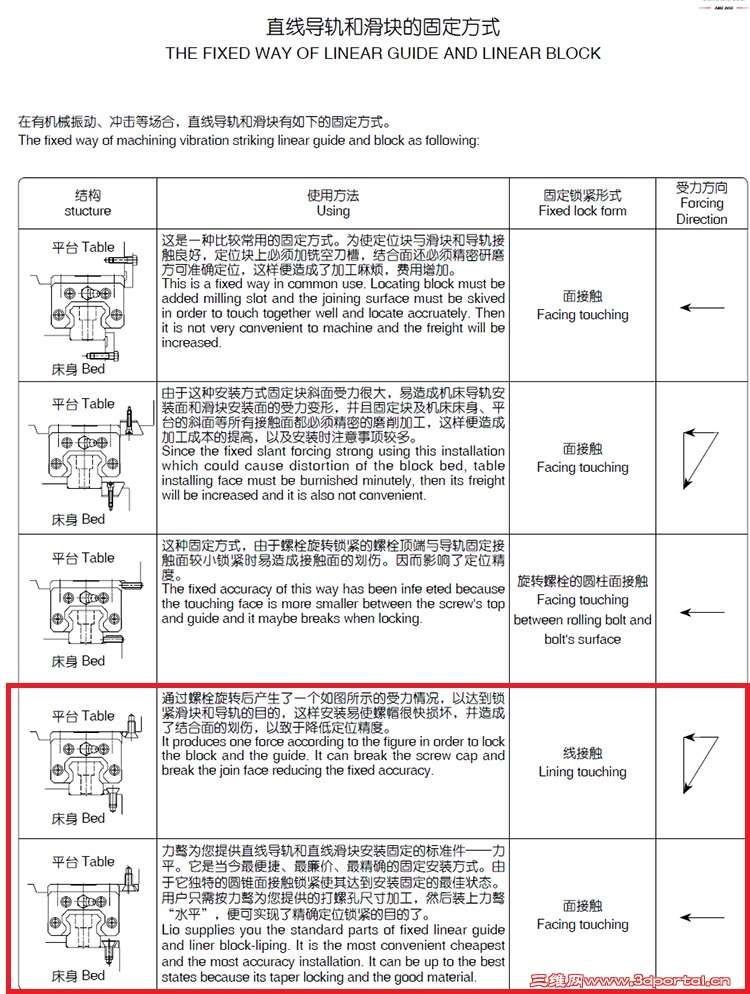

( r! J- t: ~+ W, M我们这里叫导轨压块,数控机床导轨用,这种固定方法用在存在震动、冲击的场合,刚性最好。
4 I9 [; J# X3 l) V  i3 D8 K& N2 e生产厂家:南通 ...
& P3 v/ j! h! g! A7 u我也觉得这种压板比较可靠,就是加工比较复杂。
