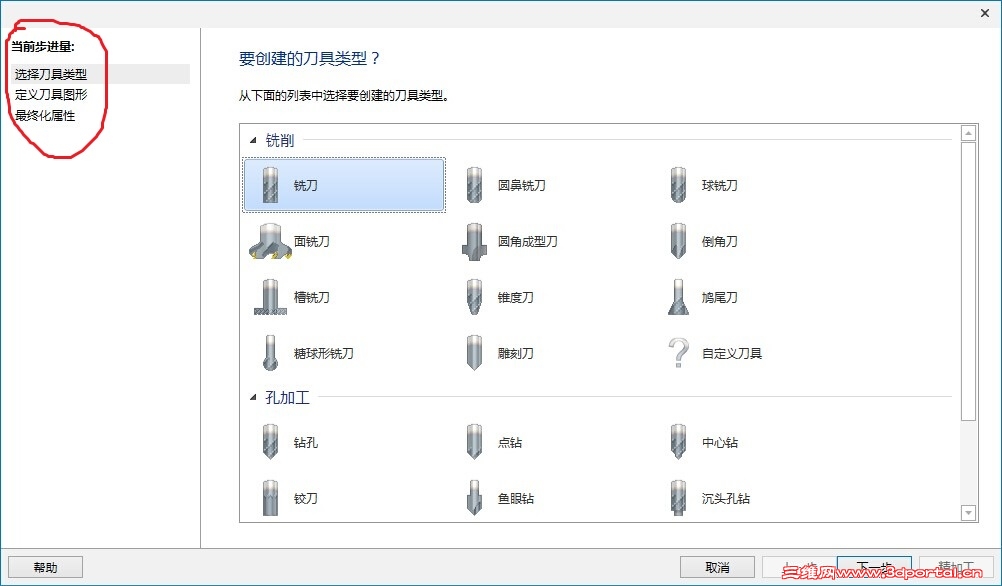

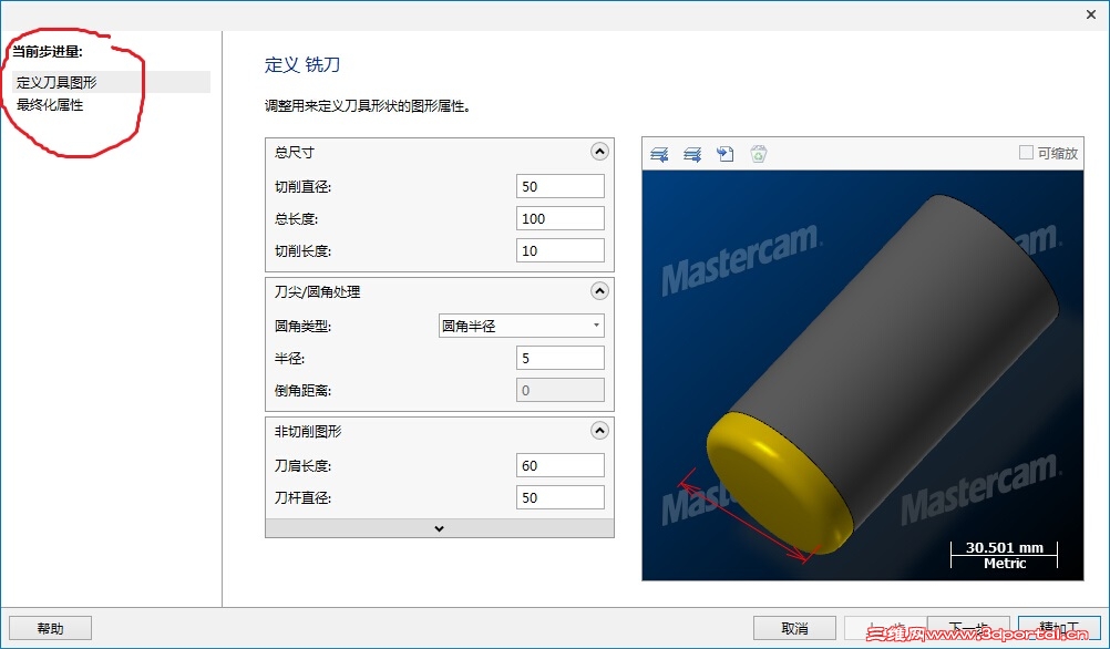

发表于 2014-11-3 14:51:24 | 显示全部楼层 |阅读模式 来自: 中国河南济源
X8在建立完刀具之后就不能更改刀具类型了吗?- n" p# \) e+ K7 I% f. F
发表于 2014-11-3 15:04:15 | 显示全部楼层 来自: 中国广东东莞
只能改刀具的圆角类型,比如是球刀,圆鼻刀,平刀,倒角刀。要是改其他的类型,需要重新建立

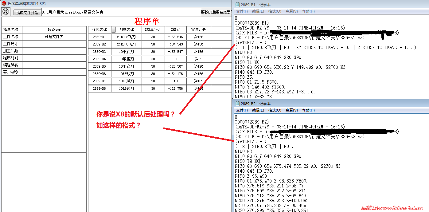

搞不明白X8搞这个慢得要命的新界面有什么。不好好改善高速刀路。跑去改善什么画3D图。也不开发个人性化的程序单出来。搞个加工报表有什么用。是出书给老板看吗?
发表于 2014-11-3 15:34:34 | 显示全部楼层 来自: 中国广东深圳
呵呵仙 发表于 2014-11-3 15:21 static/image/common/back.gif
7 R+ a% v9 \% o- T) c搞不明白X8搞这个慢得要命的新界面有什么。不好好改善高速刀路。跑去改善什么画3D图。也不开发个人性化的程 ...
5 p& n# ^& U" P6 k* J$ G1 u$ w5 l赞同,特别希望能有一个比较实用的程式单处理器,目前有使用过,三维网程式单编辑器,但是视乎后处理需要使用他的,虽然能设置参数的调用,但是一直没搞明白设置的具体含义,至于版大的编辑器视乎没更新到x8哦,跪求版大早日出X8的程式单编辑器

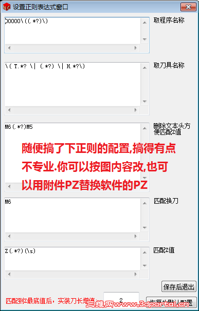

发表于 2014-11-3 15:40:38 | 显示全部楼层 来自: 中国广东东莞
qq418294654 发表于 2014-11-3 15:34 static/image/common/back.gif
9 _2 h, _9 [! s. v" y+ O8 \. C赞同,特别希望能有一个比较实用的程式单处理器,目前有使用过,三维网程式单编辑器,但是视乎后处理需要 ...
9 ~# X, ]/ O7 H& ~* h. \1 H9 y5 w
三维网程式单编辑器在哪?我也想用下。

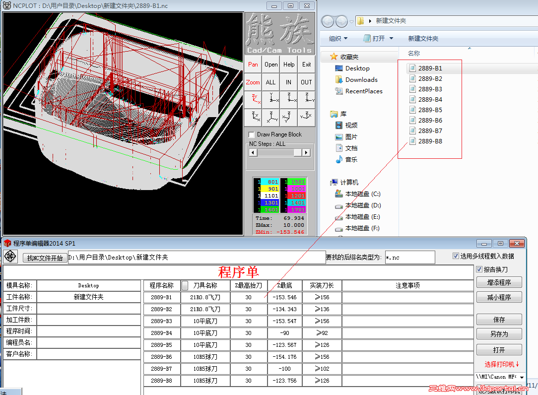

发表于 2014-11-3 16:33:57 | 显示全部楼层 来自: 中国广东东莞
( j# C9 ^( Z; ~" P
3 \  Z  @# }* z0 y赞同,特别希望能有一个比较实用的程式单处理器,目前有使用过,三维网程式单编辑器,但是视乎后处理需要 ...
0 d2 i6 N6 j$ M; T1 J) m- N" |& [) H  H0 f# T% }: i, y! D
2.png 4 l  j+ Z& p/ R; p0 k$ H
. i( j' q4 z  ^$ Y
* K  w( n. A6 K" r( i6 W2 c
! p$ k* o& m* J) U) P3 s, v) V8 k1 p
( O' p1 ~( D; i6 x4 b
: o+ D  J8 x1 T2 ~$ ~
PZ.rar
748 Bytes, 下载次数: 7

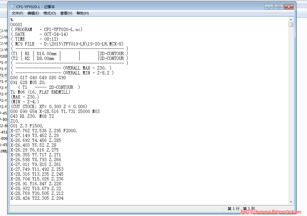

发表于 2014-11-4 08:39:31 | 显示全部楼层 来自: 中国广东东莞
qq418294654 发表于 2014-11-4 08:25 static/image/common/back.gif
5 G" i# L+ e1 {肿么听都有点王婆卖瓜的意思
) v' S% o7 P1 g  w! [& w0 D1 y; x不支持自动换刀的程序。这软件目前只方便三轴机.单一刀具的程序(NC文件)。如果了解软件。任何单一刀具的程序都可能取出相关NC内容。PM,NX,等等都可以。

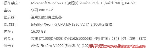

发表于 2014-11-4 20:47:34 | 显示全部楼层 来自: 中国广东深圳
GP88 发表于 2014-11-3 17:23 static/image/common/back.gif
# a' N/ U, ?4 H, T& Z  X+ R界面好是好,就是好卡顿,这样16G内存的电脑都卡顿..........
* `- B2 s8 N0 J& {* y五千多小时,你电脑多久没关了
发表于 2014-11-4 21:19:13 | 显示全部楼层 来自: 中国广东佛山
x8一点也不好用,电脑卡死了
发表于 2014-11-4 23:26:37 | 显示全部楼层 来自: 中国广东东莞
满天星123 发表于 2014-11-4 20:47 static/image/common/back.gif2 a1 I6 o0 R! W, f( H" ]2 b
五千多小时,你电脑多久没关了
  O2 @/ |! u$ Y) e1 h) X8 L! W2 x. {" K呵呵,不记得了
