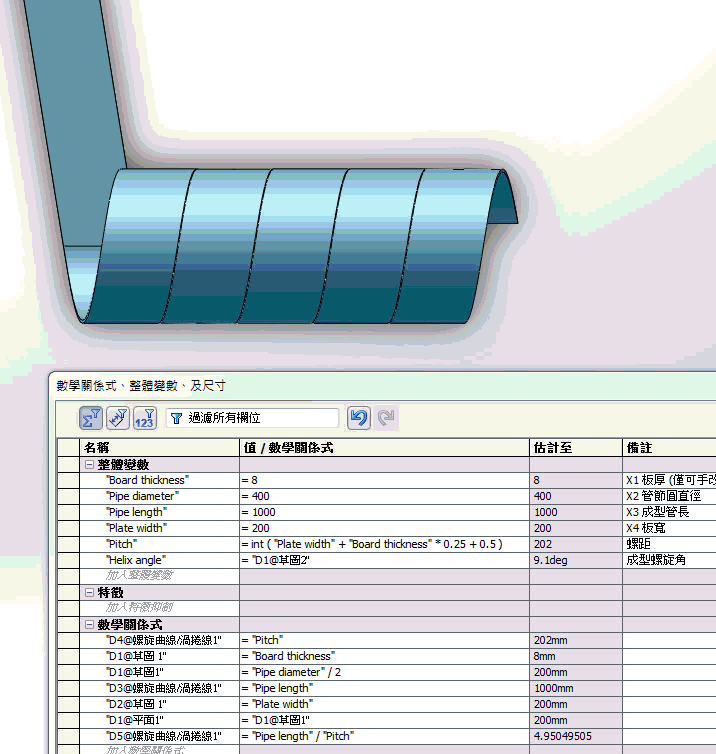

4 E0 [: k; \6 h- u6 d本主題僅做示意參考; _% x" b9 H3 l4 e" A7 `
一般適用在直徑600mm以上的鋼管製造./ Y3 t- f) ]  O" Z
/ M: r6 j- T  ~8 Z) S
capture-61.gif # V2 g2 x4 w& g5 z: S' a% i, F" y
capture-3.gif 8 Q( ]- O3 i$ U. o( I# R* e' `

见过这种方式的卷管机,具体过程是,钢板采用埋弧焊连接起来—超声+射线探伤—采用卷管机调好角度卷管同时焊接。
发表于 2014-11-5 19:54:27 | 显示全部楼层 来自: 中国山东淄博
理论上可以卷任意直径的有缝管。

螺旋缝埋弧焊管
