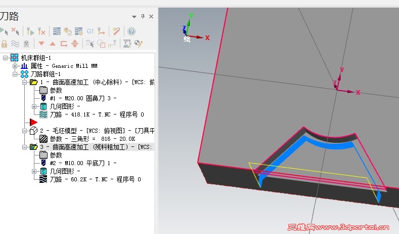

请教下曲面高速加工残料粗加工时,使用毛坯模型旁边已加工的还有刀路,怎样设置才能让曲面高速加工残料粗加工只走角落的范围?

发表于 2014-11-4 09:51:52 | 显示全部楼层 来自: 中国福建厦门
说2点参考下,剩余材料的选项里有一个材料的解析度填小一点,这样算的准,但是计算时间会长一点,大型的图纸不好弄,还有就是残料加工的余量比上一把刀或者所有刀路的余量设大一点,这样空刀会比较少。

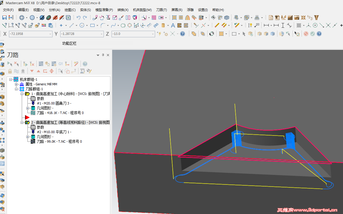

发表于 2014-11-4 10:43:33 | 显示全部楼层 来自: 中国广东东莞
挖槽的二粗不是这样用的。二粗是大刀加工后,再用小刀加工方便点。如第一刀用63R0。8的,方便第二把刀用26以下来进行二粗。因为这些刀都不是63的一半多。% ]  A7 y7 S! f. W- \# a* H! I. ^
你的很明显用高速刀路的等高残料更合理一些,更高大上一些。
发表于 2014-11-4 10:49:56 | 显示全部楼层 来自: 中国广东东莞

 楼主| 发表于 2014-11-4 12:50:05 | 显示全部楼层 来自: 中国广东东莞
本帖最后由 mgsh 于 2014-11-4 13:09 编辑 + H+ n* I" G+ a/ s
& n6 q- t: Z/ p7 j
谢谢指点,有时候偷懒,会少用把刀.曲面高速加工残料粗加工能实现等高残料那样的效果吗?
