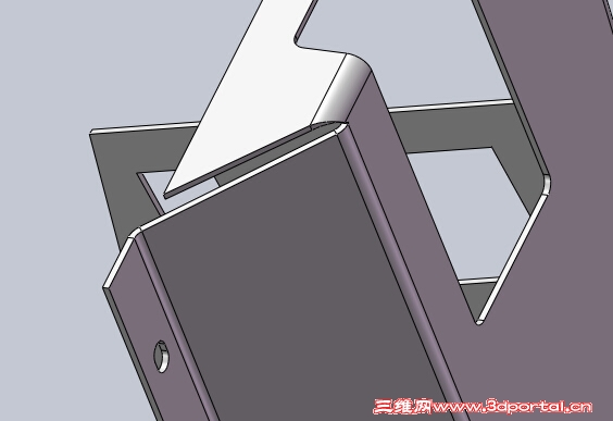

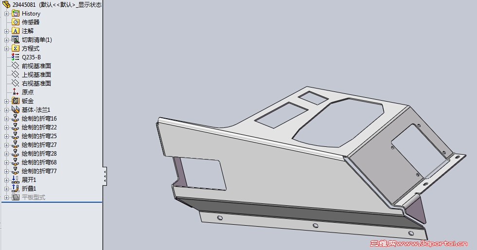

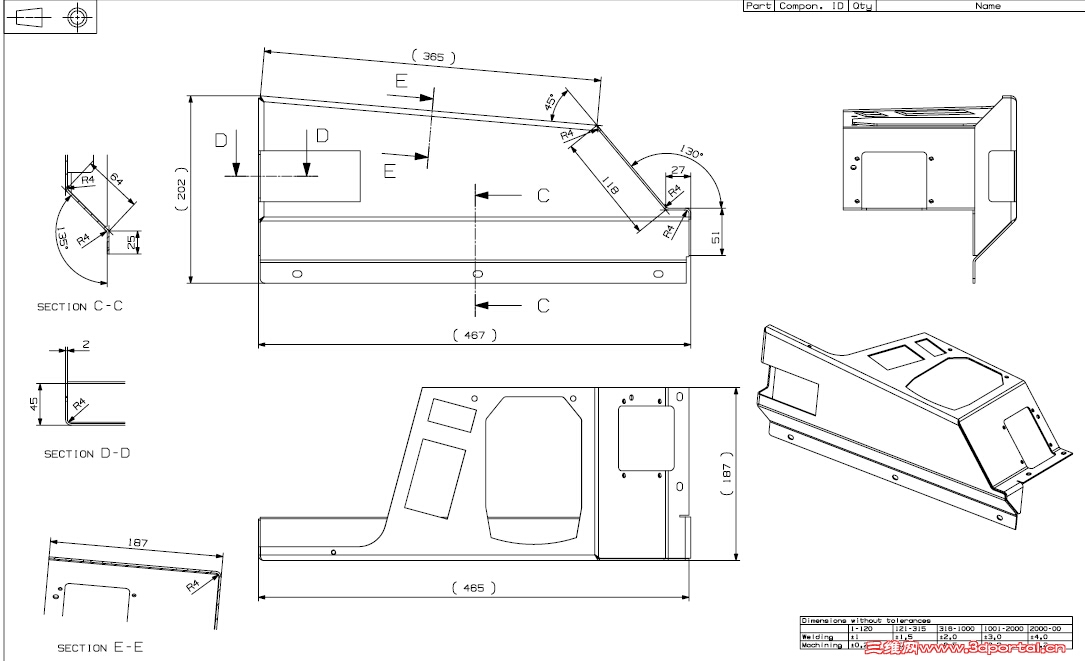

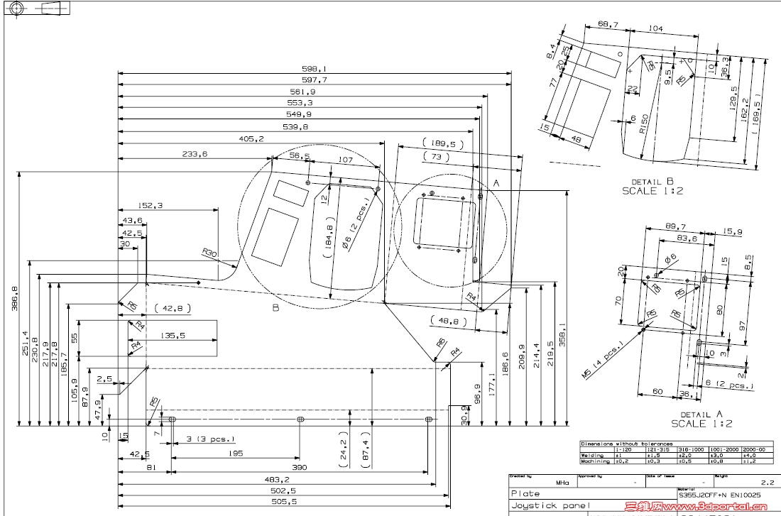

请教哪位大师指点一二,刚刚入道
发表于 2014-11-4 13:14:36 | 显示全部楼层 来自: 中国北京
用钣金一点点搞呗0 `: e- k, S. D) a: p, C( Z( ]6 P
目测不存在什么难度,就是稍微麻烦些。
发表于 2014-11-4 14:07:07 | 显示全部楼层 来自: 中国广东深圳
不存在困难几个折弯就可搞定!

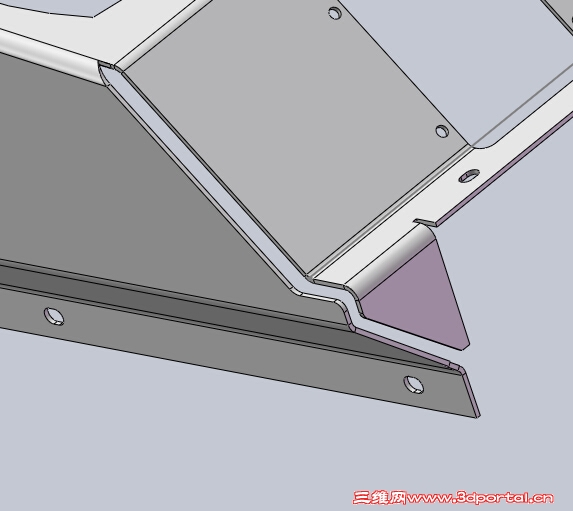

 楼主| 发表于 2014-11-4 16:58:23 | 显示全部楼层 来自: 中国江苏苏州
自己搞了好长时间也没有弄出来
) n6 e2 `# H" @, l' j$ a1 F关键是折弯间隙太大了,不知道怎么回事

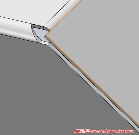

发表于 2014-11-4 17:01:59 | 显示全部楼层 来自: 中国河南安阳
brazingqin 发表于 2014-11-4 16:58 static/image/common/back.gif8 x4 b* L8 e/ ?5 k; o* f
自己搞了好长时间也没有弄出来. }1 t. i5 w1 P; [
关键是折弯间隙太大了,不知道怎么回事
) i5 q) B: \0 P3 I5 ?把闭合角为0就可以了5 [! Y6 k0 E7 G! r

 楼主| 发表于 2014-11-5 11:19:59 | 显示全部楼层 来自: 中国江苏苏州
ln0108 发表于 2014-11-4 17:01 static/image/common/back.gif
6 j$ ]" e/ |( U2 A7 K% f. l' T把闭合角为0就可以了& @, p; N4 P( ?1 }) r- X5 @% z3 w
就是尺寸太多  没时间搞    看着不难的
+ n( D' u- ?) N有些干涉。
