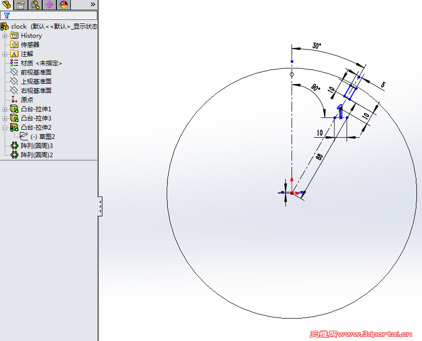

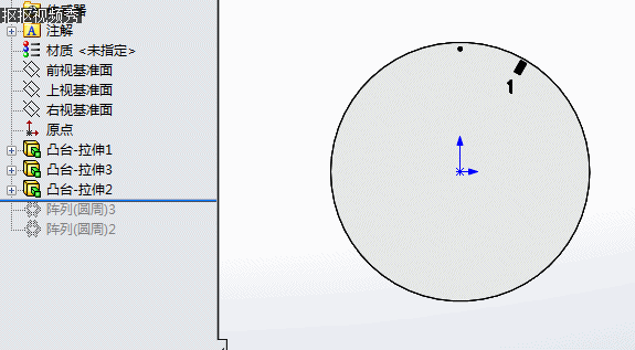

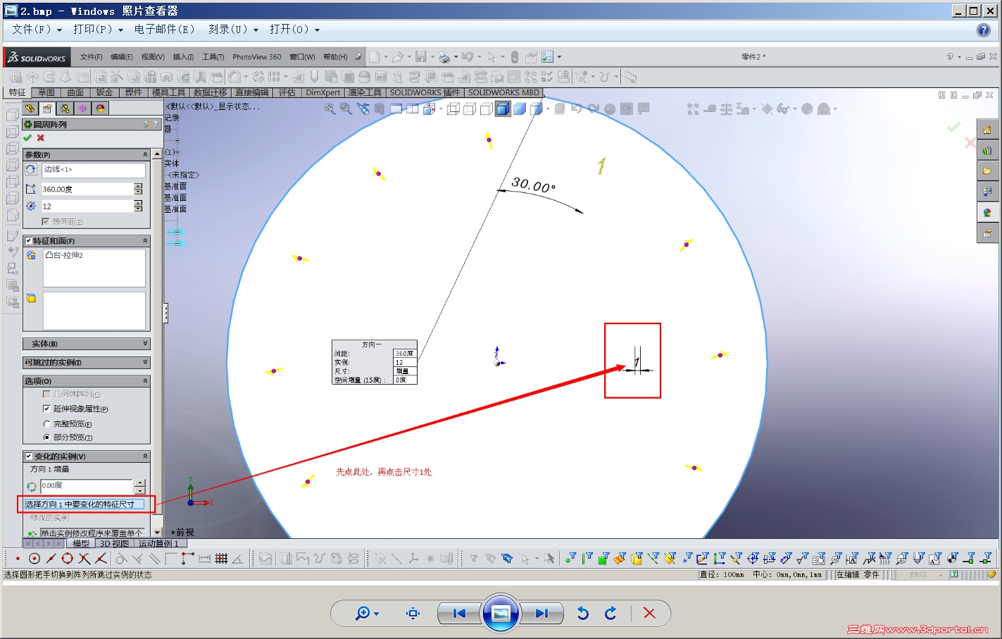

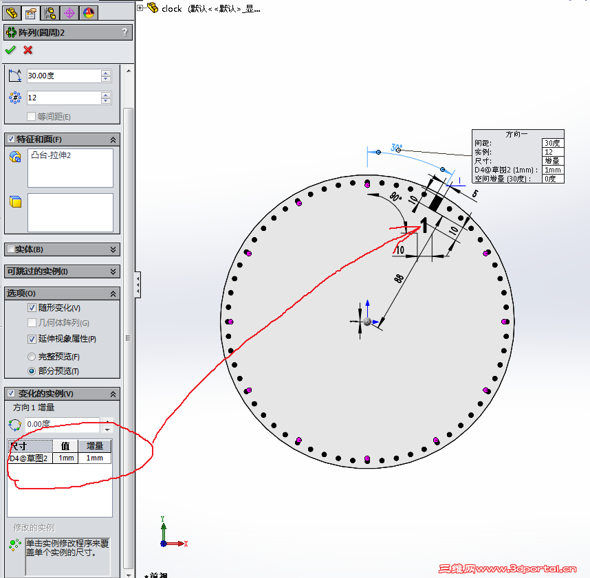

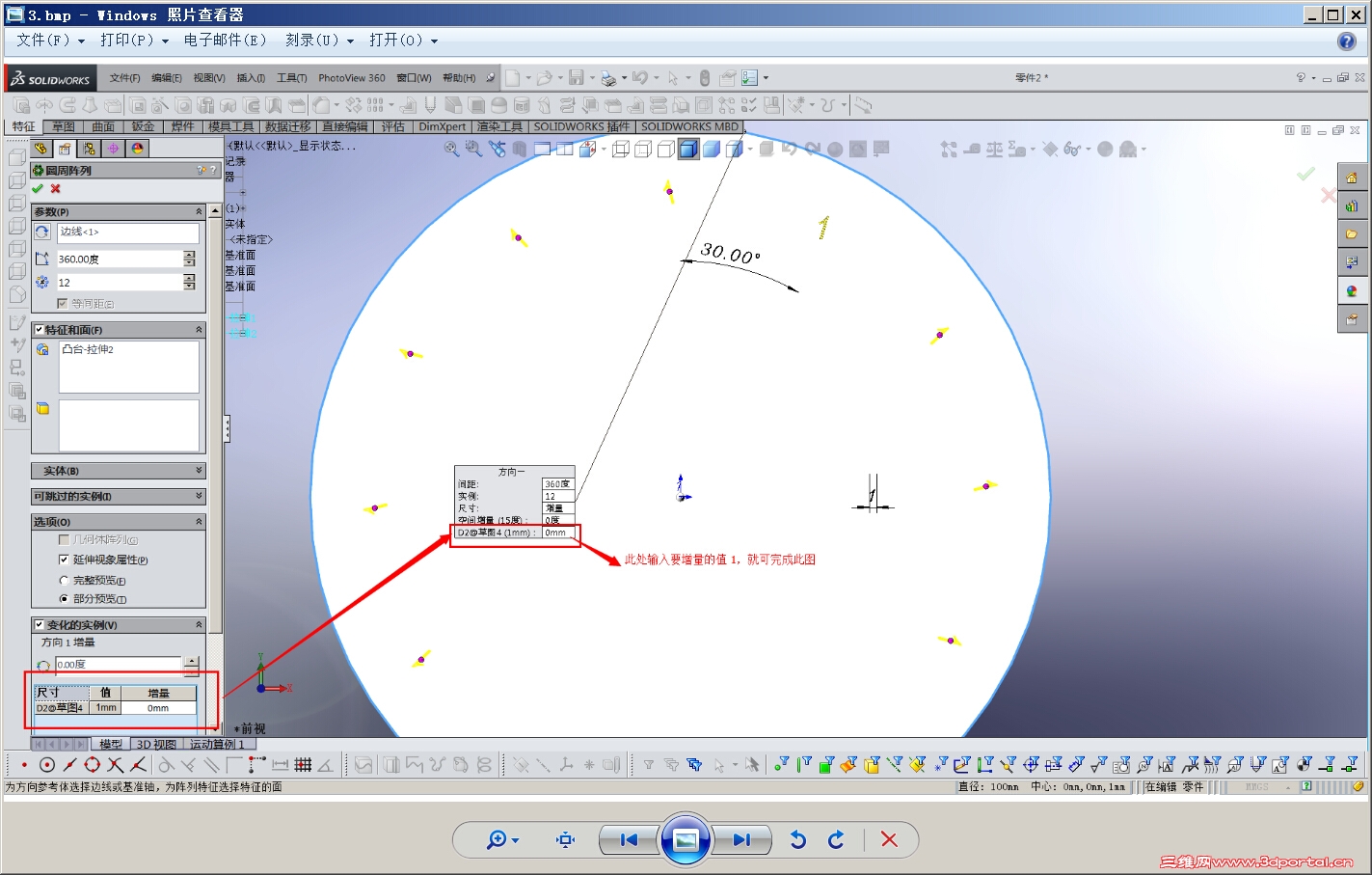

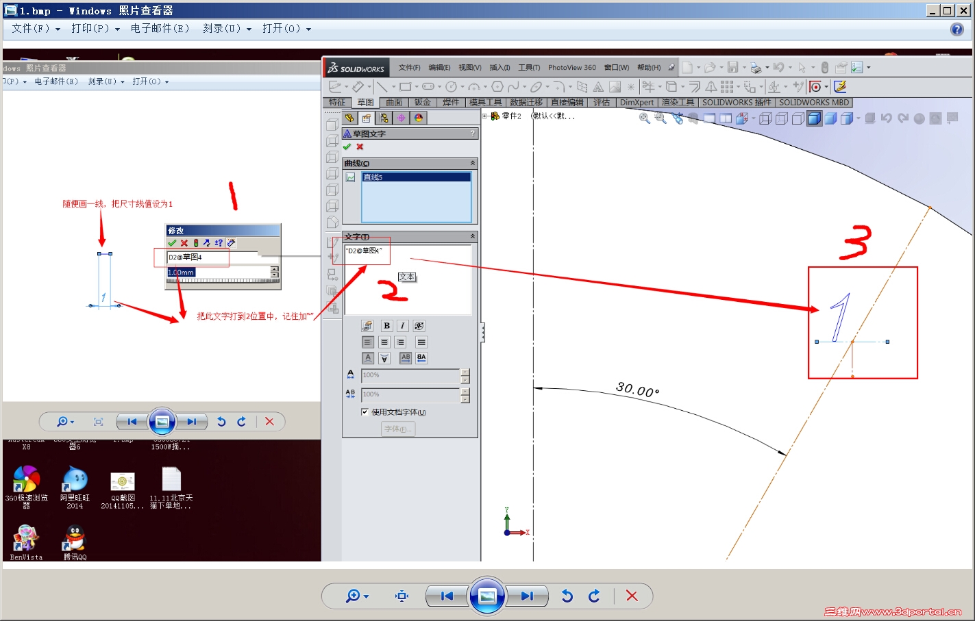

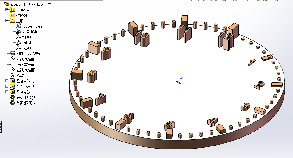

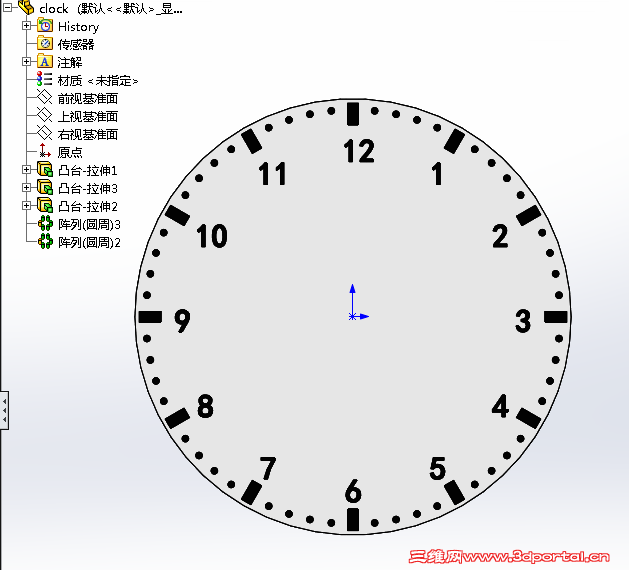

sw2015新功能-变化草图阵列-“增量选择”的运用画“钟面”.
3 W: j/ H3 L& x  B4 W! ?
3 s! v! J  _0 K- k clock1.gif ! G8 o8 s( g8 y: h, X+ R
5 B: W1 D; c# `5 `  U2 f7 z, ]- e" C

' d$ v( o% j' H, B  J- A clock2.png ; H: c' {  @9 r, T: E( w
clock3.png # Y$ k% h5 {3 l( q" K. w0 D3 c" c
6 s/ }" q/ x5 ?4 @. c* T! W' q0 G clock4.png
: M, ?+ v, v7 U" s2015part3 r* O! I' T( z5 r/ S

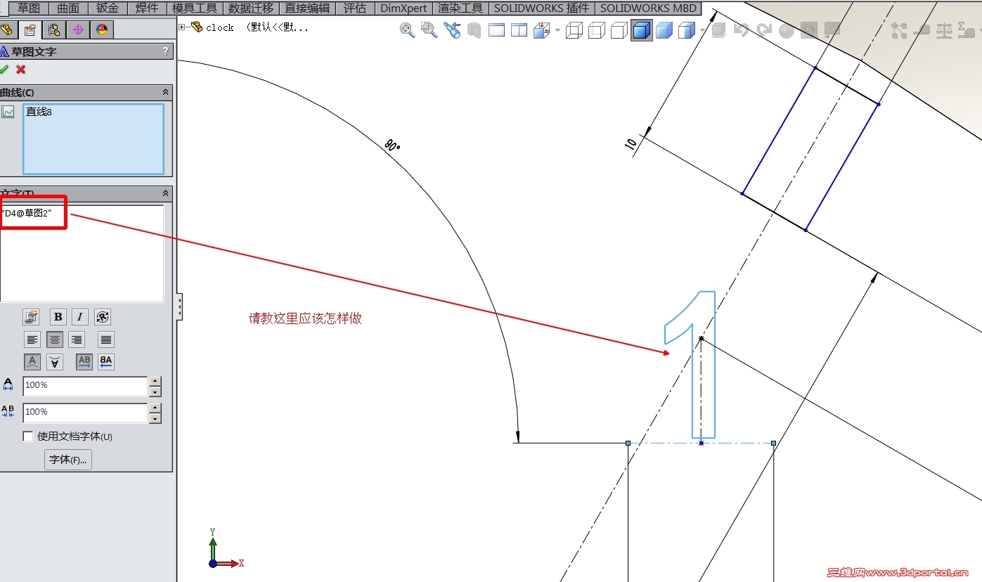

草图里不知怎样做,还望大师再指点一下
 楼主| 发表于 2014-11-10 15:48:25 | 显示全部楼层 来自: 中国广东深圳
ydhuie 发表于 2014-11-10 14:43 static/image/common/back.gif6 @+ _3 ?6 [; z: F& l* _" a! r' S
草图里不知怎样做,还望大师再指点一下
! J7 Q) u! u4 ^
打字啊!记得打引号要在英文键盘下KEYIN.否则会出现原字体。
发表于 2014-11-11 22:49:13 | 显示全部楼层 来自: 中国广东佛山
danilso 发表于 2014-11-10 15:48 static/image/common/back.gif9 d& K: h3 I* U3 |, h1 G
: \% y! i# X0 ?) L. x! I
那这个  1  字是怎样出来的
 楼主| 发表于 2014-11-12 15:02:31 | 显示全部楼层 来自: 中国广东深圳
ydhuie 发表于 2014-11-11 22:49 static/image/common/back.gif* |8 e! `/ v+ |  i: e& M
那这个  1  字是怎样出来的,
0 {9 n; h+ y: f& T
那是个尺寸值关联!
发表于 2014-11-13 15:45:34 | 显示全部楼层 来自: 中国广东佛山
danilso 发表于 2014-11-12 15:02 static/image/common/back.gif$ X2 a) S2 a  d3 _* F0 {, M- W3 k
那是个尺寸值关联!
0 [2 Z, l* [( H8 K: h
我是菜鸟,还望大师出张GIF图,那个尺寸关联要怎样做,找不到
发表于 2014-11-13 16:18:27 | 显示全部楼层 来自: 中国广东佛山
本帖最后由 ydhuie 于 2014-11-13 16:21 编辑 % W  l$ k4 R/ X* W: R% ?
+ ^( ?; }8 L9 T+ D* z7 y, b0 X终于做出来,谢谢大师指点~~真的谢谢,做题真的要多想想其它方法,真的谢谢
