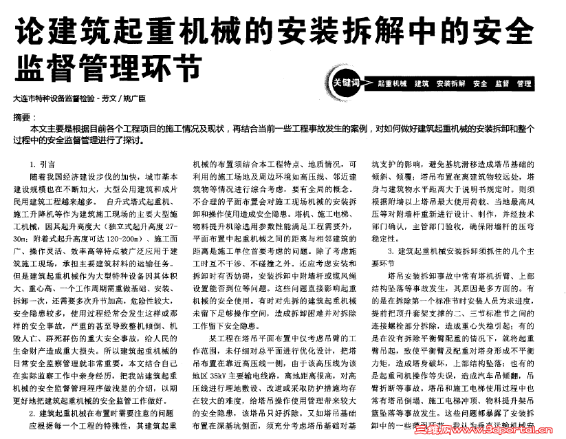

 楼主| 发表于 2014-11-4 14:28:11 | 显示全部楼层 来自: 中国黑龙江哈尔滨
一、   引言
! n- j' m* {% G% ~# j) \  e. t# P& Q1 u9 T* u! Z3 }0 f, A6 E
* ?5 J6 G4 i4 w/ L2 w$ z  K/ d: _. l- N+ r# }
随着我国经济建设步伐的加快,城市基本建设规模也在不断加大,大型公用建筑和成片民用建筑工程越来越多。 自升式塔式起重机、施工升降机等作为建筑施工现场的主要大型施工机械,因其起升高度大(独立式起升高度27-30m;附着式起升高度可达120-200m)、施工面广、操作灵活、效率高等特点被广泛应用于建筑施工现场,承担主要建筑材料的运输任务。但是建筑起重机械作为大型特种设备因其体积大、重心高、一个工作周期需重做基础、安装、拆卸一次,还需要多次升节加高,危险性较大,安全隐患较多,使用过程经常会发生这样或那样的安全事故,严重的甚至导致整机倾倒、机毁人亡、群死群伤的重大安全事故,给人民的生命财产造成重大损失。所以建筑起重机械的日常安全监察管理就非常重要。本文结合自己在实际监察工作中亲身经历,把我站建筑起重机械的安全监督管理程序做浅显的介绍,以期更好地把建筑起重机械的安全监管工作做好。% }2 G2 p9 g" \2 g, j
: P9 n3 Q  `, @+ d" i6 B
论建筑起重机械的安装拆解中的安全监督管理环节.pdf
185.63 KB, 下载次数: 2
 楼主| 发表于 2014-11-4 14:28:56 | 显示全部楼层 来自: 中国黑龙江哈尔滨
二、   建筑起重机械在布置时需要注意的问题
# l( d/ W& X4 j: a+ R# O; {) ?) D1 v3 A, a- n* `1 |6 j' U
* D; ^6 F% Z. A* X4 R. I9 q
! b) G) ]6 ~" i+ Y; y应根据每一个工程的特殊性,其建筑起重机械的布置须结合本工程特点、地质情况,可利用的施工场地及周边环境如高压线、邻近建筑物等情况进行综合考虑,要有全局的概念。不合理的平面布置会对施工现场机械的安装拆卸和操作使用造成安全隐患。塔机、施工电梯、物料提升机除选用参数性能满足工程需要外,平面布置中起重机械之间的距离与相邻建筑的距离是施工单位首要考虑的问题。除了考虑施工时互不干涉、不碰撞之外。还应考虑安装和拆卸时有否妨碍,安装拆卸中附墙杆或缆风绳设置能否到位等问题。这些问题直接影响起重机械的安全使用。有时对先拆的建筑起重机械未留下足够操作空间,造成拆卸困难并对拆除工作留下安全隐患。
9 y) G' o$ z" h; }2 V8 T: q0 N: z  f8 k
某工程在塔吊平面布置中仅考虑吊臂的工作范围,未仔细对总平面进行优化设计,把塔吊布置在靠近高压线一侧,由于该高压线为该地区35kV主要输电线路,离地距离很高,对高压线进行埋地敷设、改道或采取防护措施均存在较大的难度,给塔吊操作使用管理带来较大的安全隐患,该塔吊只好拆除。又如塔吊基础布置在深基坑侧面,须充分考虑塔吊基础对基坑支护的影响,避免基坑滑移造成塔吊基础的倾斜、倾覆;塔吊布置在离建筑物较远处,塔身与建筑物水平距离大于说明书规定时。则须根据附墙以上塔吊最大使用荷载、当地最高风压等对附墙杆重新进行设计、制作,并经技术部门确认,主管部门验收,确保附墙杆的压弯稳定性。, |0 b  l% g& O) l4 T1 X
8 \% c. Q3 i" q& C
+ K0 e: X+ D  J' s" R" q6 E+ j5 j

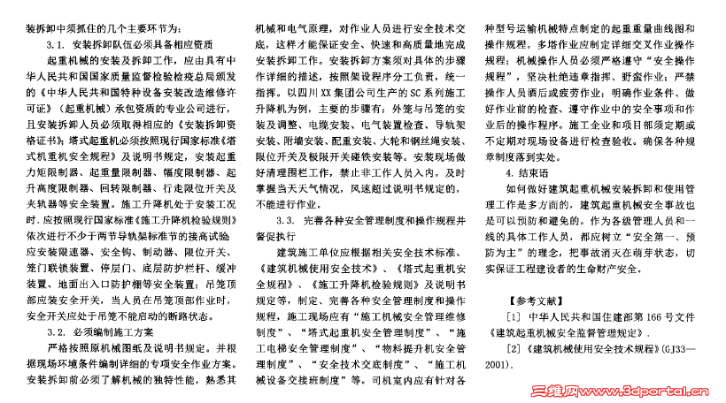

三、建筑起重机械安装拆卸须抓住的几个主要环节4 k$ s% a* O- A) H8 s3 w
) [# l' d, `1 H" J
5 v( i% I  h8 j3 E$ d4 m. q2 h! [
2 v8 M7 A5 ~" s) H塔吊安装拆卸事故中常有塔机折臂、上部结构坠落等事故发生,其原因是多方面的。有的是在拆除第一个标准节时安装人员为求进度,提前把顶升套架支撑的二、三节标准节之间的连接螺栓部分拆除,造成重心失稳引起;有的是在没有拆除平衡臂配重的情况下,就将起重臂吊起,致使平衡臂及配重对塔身形成不平衡力矩,造成塔身破坏,上部结构坠落;也有的是起重司机操作等失误,造成汽车吊倾翻,吊臂折断等事故。塔吊和施工电梯使用过程中也常有塔吊倒塌、施工电梯冲顶、物料提升架吊篮坠落等事故发生。这些问题都暴露了安装拆卸中的一些薄弱环节。我认为垂直运输机械安装拆卸中须抓住的几个主要环节为:5 c1 C" H" A. @- r
  L$ M% e, B: {! X: i8 |8 ?, I$ |3.1 安装拆卸队伍必须具备相应资质
* ?2 \: z: j1 C- R
# {7 ~; ^2 q9 m; r- i. f/ O/ K起重机械的安装及拆卸工作,应由具有中华人民共和国国家质量监督检验检疫总局颁发的《中华人民共和国特种设备安装改造维修许可证》(起重机械)承包资质的专业公司进行,且安装拆卸人员必须取得相应的《安装拆卸资格证书》;塔式起重机必须按照现行国家标准《塔式机重机安全规程》及说明书规定,安装起重力矩限制器、起重量限制器、幅度限制器、起升高度限制器、回转限制器、行走限位开关及夹轨器等安全装置。施工升降机处于安装工况时.应按照现行国家标准《施工升降机检验规则》依次进行不少于两节导轨架标准节的接高试验;应安装限速器、安全钩、制动器、限位开关、笼门联锁装置、停层门、底层防护栏杆、缓冲装置、地面出入口防护棚等安全装置;吊笼顶部应装安全开关,当人员在吊笼顶部作业时,安全开关应处于吊笼不能启动的断路状态。! p6 }, v% R7 M& Z/ L
  f* ?( K$ `& \6 ]& ^
3.2 必须编制施工方案' q. W( M- B: ]7 p
0 V2 ~3 z6 C6 T5 Y; X( N
严格按照原机械图纸及说明书规定。并根据现场环境条件编制详细的专项安全作业方案。安装拆卸前必须了解机械的独特性能,熟悉其机械和电气原理,对作业人员进行安全技术交底,这样才能保证安全、快速和高质量地完成安装拆卸工作。安装拆卸方案须对具体的步骤作详细的描述,按照架设程序分工负责,统一指挥。以四川XX集团公司生产的SC系列施工升降机为例,主要的步骤有:外笼与吊笼的安装及调整、电缆安装、电气装置检查、导轨架安装、附墙安装、配重安装、大轮和钢丝绳安装、限位开关及极限开关碰铁安装等。安装现场做好清理围栏工作,禁止非工作人员入内。及时掌握当天天气情况,风速超过说明书规定的,不能进行作业。
, `" o" j9 P$ a/ _% Q% ]- S, l4 w( |% S5 E, Y* M+ c0 i6 {
3.3 完善各种安全管理制度和操作规程并督促执行
0 b6 ^% d3 g" [7 L0 C2 t) F3 @
" T* \. H. A( Q- C5 n建筑施工单位应根据相关安全技术标准、《建筑机械使用安全技术》、《塔式起重机安全规程》、《施工升降机检验规则》及说明书规定等,制定、完善各种安全管理制度和操作规程,施工现场应有“施工机械安全管理维修制度”、“塔式起重机安全管理制度”、“施工电梯安全管理制度”、“物料提升机安全管理制度”、“安全技术交底制度”、“施工机械设备交接班制度”等。司机室内应有针对各种型号运输机械特点制定的起重重量曲线图和操作规程。多塔作业应制定详细交叉作业操作规程;机械操作人员必须严格遵守“安全操作规程”,坚决杜绝违章指挥、野蛮作业;严禁操作人员酒后或疲劳作业;明确作业条件、做好作业前的检查、遵守作业中的安全事项和作业后的操作程序。施工企业和项目部须定期或不定期对现场设备进行检查验收。确保各种规章制度落到实处。
+ _1 |6 _" _9 c: d5 o) H4 x8 N- q: x( c. \# K' u- H5 p. L
- |' U' K* f2 k( j0 l1 h# d5 Z( t. s. p9 p/ F9 d+ |9 E
结束语+ K+ K4 M) a3 B* Z8 c% t$ a0 p
. J# `- m% J) m5 |0 h# _. h
如何做好建筑起重机械安装拆卸和使用管理工作是多方面的,建筑起重机械安全事故也是可以预防和避免的。作为各级管理人员和一线的具体工作人员,都应树立“安全第一、预防为主”的理念,把事故消灭在萌芽状态,切实保证工程建设者的生命财产安全。# P7 c) E  `6 L$ ^2 W: ~
