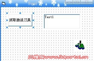

小弟不才,想了好久也想不出来,怎么写这个代码,请大师门帮帮小弟,在这里表示感谢,我想知道全部代码,再次感谢你们。0 i9 m6 Z6 ~: T8 ~- j5 j+ E- R
; v* K( m) _4 F6 X$ g" X抓取激活刀具  用Command1抓取  在text1.text中显示激活刀具

    text1.Text = ""
/ y1 Z6 C0 e0 Y# B% N5 l4 @7 m    text1.Text = pm_send_ex("PRINT FORMVALUE feedrate.toolframe.tool")
* Q! s  U  w. B! g9 s* z, z    text1.SelStart = 0
- |2 k% w) ^' U+ ~+ t    text1.SelLength = 4
  A7 L, D' Q/ ~$ S/ I& Y    text1.SelText = ""
/ Q9 D. F  l8 {" v! y- N; J9 B! v' F
PM10以上,通用,我这是用模块写的,你用控件写,要转换一下
