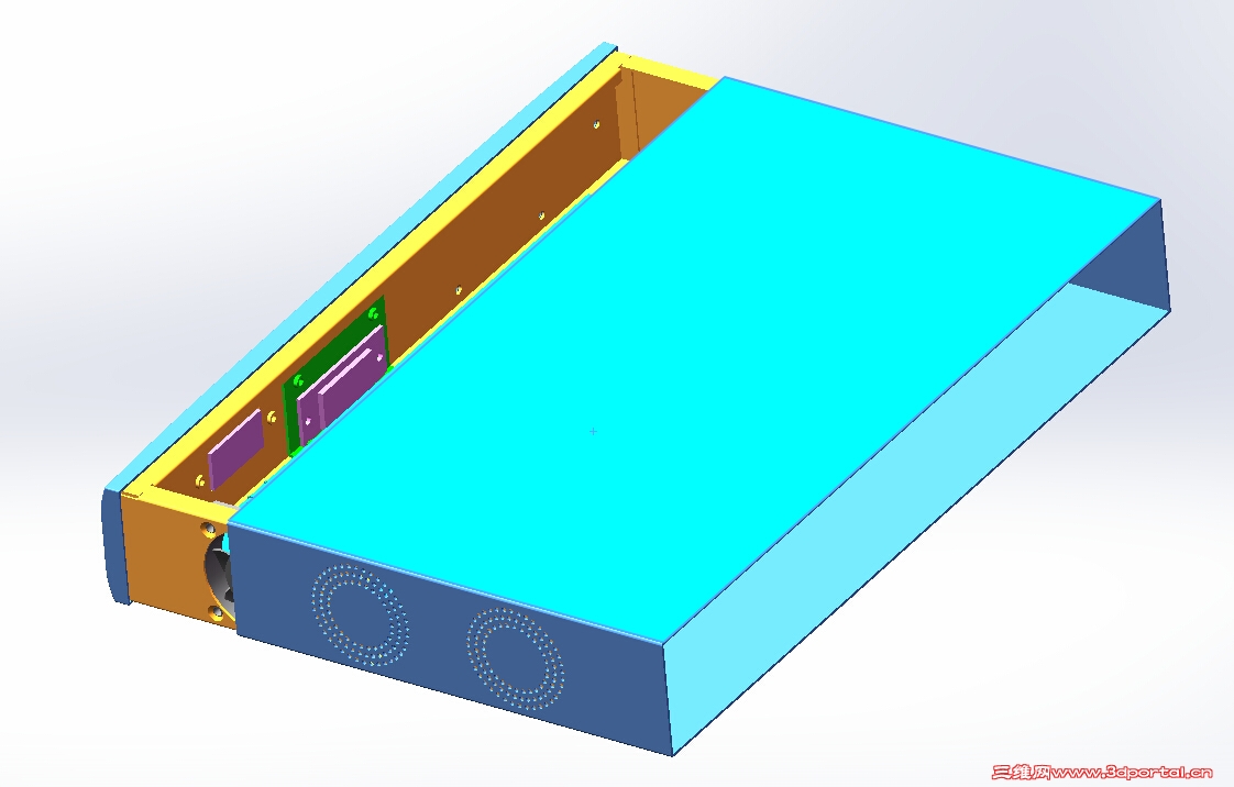

+ d/ `8 K+ `! I' R: B前面是个铝洗出来的面板,铣掉1.5mm深、四周有1mm的凹槽,后面贴个铝架子,上面安装各种器件。架子跟铝面板靠凹槽内钻螺丝攻固定。后面崽子外面再套个两端开口的套子。可是这个套子不用螺丝怎么固定呀?6 H# p0 A; ~1 x! G
有大神有什么好结构么?现在外面的壳子跟面板只是贴在一起没有压接形式。还有就是现在是套进去的,万一出现套不进去的情况,,,有没有更好的结构呢?

见过那种推拉式硬盘的卡口么?
6 Z. V# J9 ?, U+ L! U, I那个应该可以
) m4 G+ b% Q& N6 n另外一一般这种东西就是可视面没有螺钉就OK的,底部和后面应该允许。当然要是用户有这个癖好也是没有办法的。

& a0 R5 L/ C6 P0 k- Y: O那种?哪种? 没印象了,貌似见过,来个简易图呗。

3 V9 C8 ?1 }8 b9 P3 [2 O# d1 H5 }! e, ASD 卡 按下弹出结构6 Z% `  z! U% d

我觉得应该跟吹塑箱包里卡工具的结构简单,完全靠塑料的弹性卡住工具
