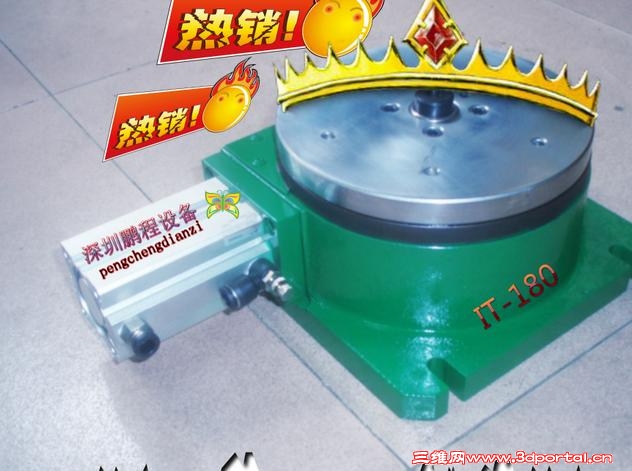

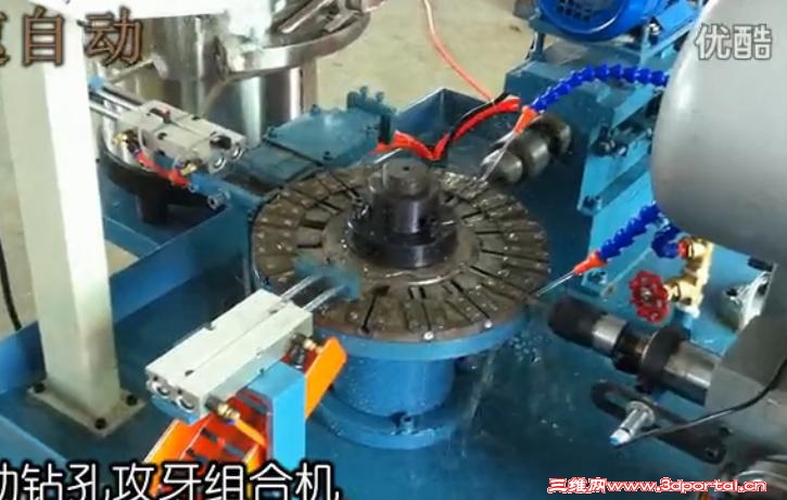

如图所示,这种转盘式 自动机床,
$ b6 j! M8 r6 K5 d& G3 Q) f' B' w5 M1 q* ` 其转盘原理是采用 图2的,气动或者液压分度盘的? 还是转盘下面是蜗轮蜗杆结构?  F- N: K7 g2 Y4 S" Y
* ~( L, b) ~/ Y, ]2 u问题1:如果是气动或者液压结构,其转盘平面度如何保证,角度精度,还有其设备稳定性和耐久性如何?
) i0 d# u  i( ?' E. b, w6 U
! _! s. K' T6 h' Q9 y9 @: p6 X/ \  x问题2:气动或者液压结构,在钻头和丝锥接触下,在径向压力和轴向压力下转盘的工况能保持稳定?特别是孔位的同轴度公差4 t% V, \  w7 L3 x* x# k, l
+ {0 G* q2 c! r各位高手  多多指教啊

气缸或是液压缸,齿轮齿条,自行车飞轮
6 H; ~9 s+ [% M8 Z缸带动齿条,直线运动,齿条齿轮啮合,齿轮与飞轮连接,飞轮与轴连接,带动轴转动,轴上飞轮控制轴只能向一个方向转动。
! _9 [. z8 M& a5 D) F或是缸带动杠杆棘轮。; T% e! j9 w- v9 n- K; i
精准度要靠转盘底下加一个定位销,销与衬套间隙决定精度,选择高精度轴承,我觉得5道以上精度是没有问题的
& [) D& U" W) W8 y" y轴向和径向受力,首先选择合适的轴径和轴承一般小负载应该是没有问题的。轴向力大的话,转盘底下可以加底座,起到支撑作用。- |; W, p% Y9 c4 m9 [& n& |+ O
有普通调速电机带动分割器的,或则是步进伺服电机(贵)带动,大扭矩用DD马达(比较贵)
* q  i+ ?( P  X: n; u我倒是对那种中间不动,加各种气缸,电机等作业装置,而下层四周转动的结构挺好奇
