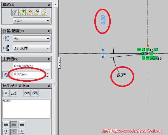

发表于 2014-11-5 16:45:25 | 显示全部楼层 |阅读模式 来自: 中国山东济南
最近闲来无事有时间想学学大师的直尺随行阵列5 a+ d4 K9 _* l; `8 O: f
本人愚钝,不能理解其精髓,草图中0.001和5.7度* C$ m# Y7 F8 X* c
在随行阵列中怎么理解呢请各位大师指点。。。

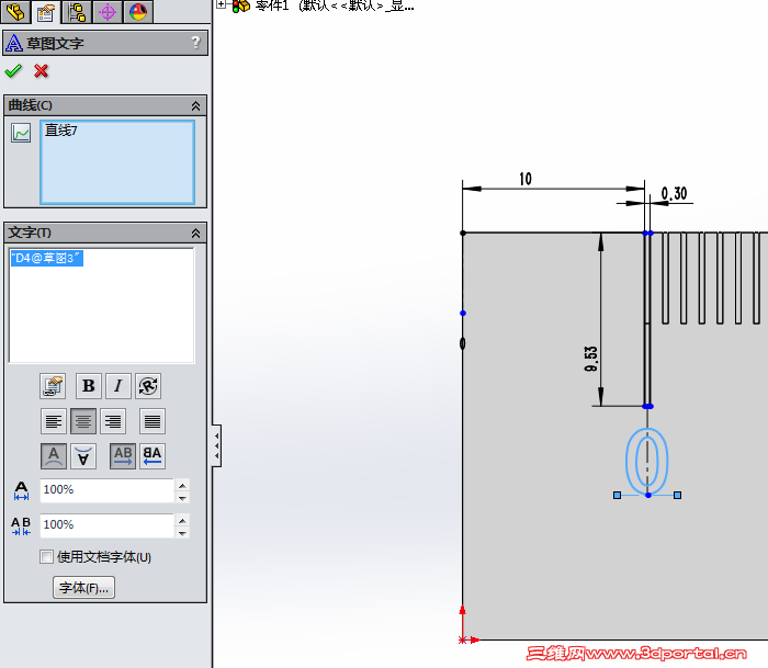

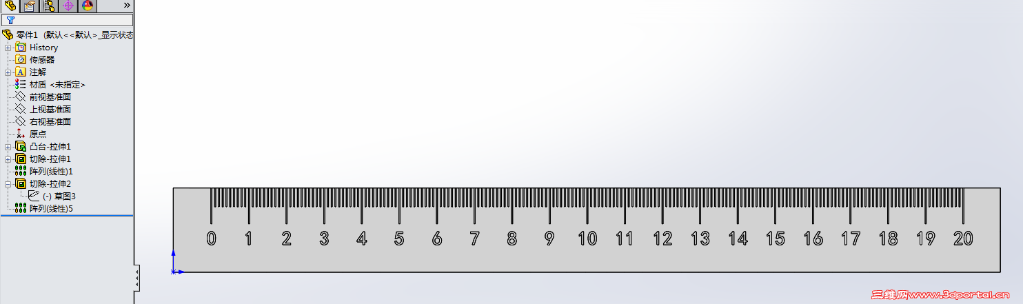

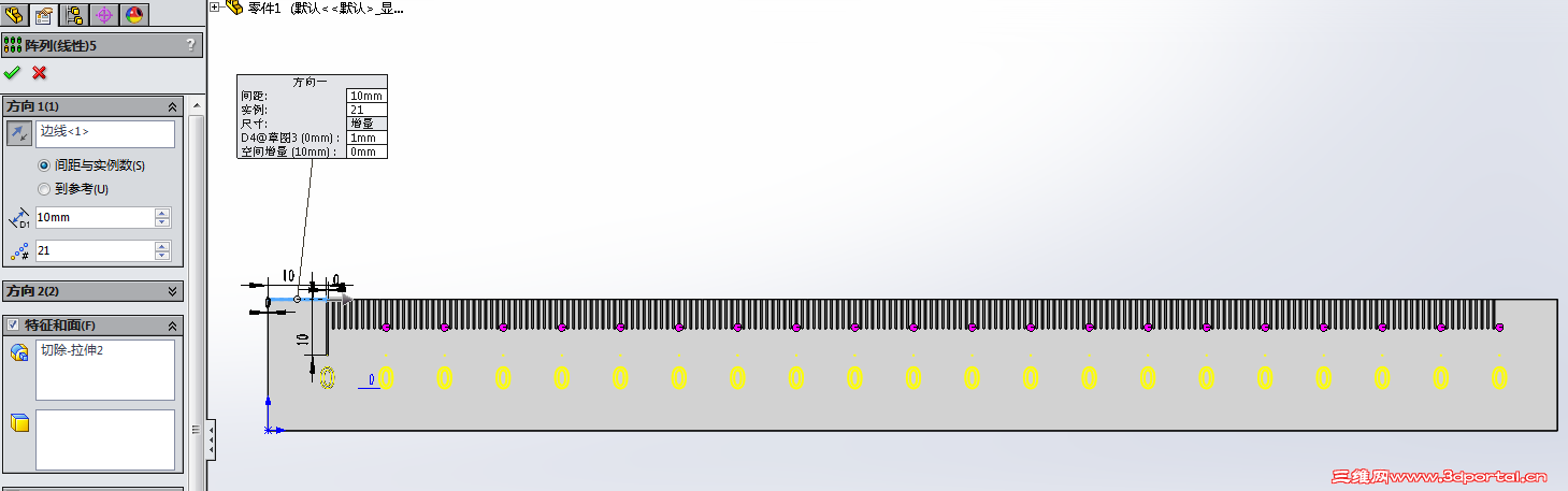

发表于 2014-11-6 13:33:36 | 显示全部楼层 来自: 中国广东深圳
: a/ [% D- D8 }" n0 o, H; [; Y6 V r2.png $ ?0 m" W' Q+ |, p: ~! O
r3.png # b1 {. Z( H3 R! {  P, J9 ^
! D" [. ^9 ~' x2 i: C# d  X( C, n5 {/ Q6 a( N& f
7 j1 H* E) u) d3 b
5 T1 b/ u7 I8 `1 [5 X
6 G% f9 t) K. M+ `7 y2 c
