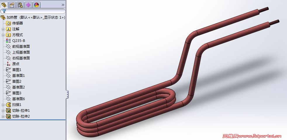

发表于 2014-11-6 12:25:10 | 显示全部楼层 |阅读模式 来自: 中国四川南充
5 ]$ q$ C3 t9 Y2 a3 ~3 j' n9 j2 ]0 s. S. H+ |2 r
电热管02.JPG 加热管.rar (156.6 KB, 下载次数: 45)
发表于 2014-11-6 13:07:31 | 显示全部楼层 来自: 中国江苏苏州
利用三维草图功能,绘制轮廓,再扫描,搞定!

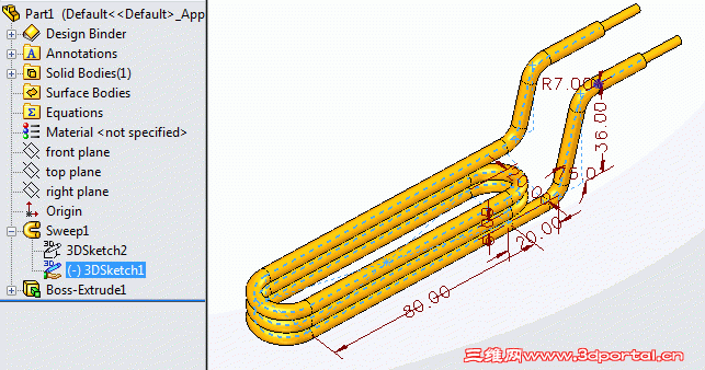

发表于 2014-11-7 00:13:08 | 显示全部楼层 来自: 中国浙江嘉兴
本帖最后由 ryouss 于 2014-11-7 08:43 编辑 4 d4 [  e. n8 c! X
, M9 o" H" u0 ^0 w! q& I兩個 +
& w3 p" a: q/ R: ^* F0 i+ A- O/ \% ]# ^, Q
发表于 2014-11-7 20:33:45 | 显示全部楼层 来自: 中国浙江嘉兴
ryouss 发表于 2014-11-7 00:13 static/image/common/back.gif
! l' v6 }$ J5 `2 s" ^兩個 +
7 J4 N, w0 J2 `2 h: @1 a3 U层主草图怎么做的?
发表于 2014-11-7 20:40:43 | 显示全部楼层 来自: 中国浙江嘉兴
qinghuap123 发表于 2014-11-7 20:33 static/image/common/back.gif
  R8 q4 A% m3 Z/ Z/ ~* U8 J层主草图怎么做的?
" T6 A9 i  F% L#2 有提示.6 e7 k7 d0 I$ z( X3 V
另參考 http://www.3dportal.cn/discuz/fo ... ead&tid=1446417
阿帕奇 + 3
发表于 2014-11-8 13:22:00 | 显示全部楼层 来自: 中国江苏苏州
ryouss 发表于 2014-11-7 20:40 static/image/common/back.gif
' U" P0 Q3 T/ B: B' l; |3 }' p#2 有提示.8 V3 _6 p* h6 z" [: B
另參考 http://www.3dportal.cn/discuz/forum.php?mod=viewthread&tid=1446417
" u$ q' B* s4 U' W3 R( ~, J( W参考贴很有启发,感谢ryouss!

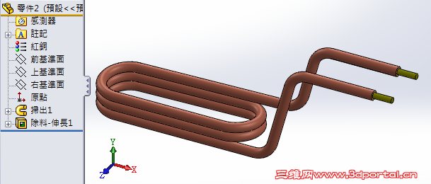

发表于 2014-11-10 17:33:33 | 显示全部楼层 来自: 中国台湾彰化县
練習一下3D草繪…

发表于 2014-11-25 15:06:07 | 显示全部楼层 来自: 中国安徽蚌埠
gt.adan 发表于 2014-11-10 17:33 static/image/common/back.gif
% h5 d2 o+ y7 }/ f4 [, e' b練習一下3D草繪…
. m- U+ ]! R# e% G; b& x# R
能做个画3D草图的动画。我感到脑袋不够用
发表于 2014-11-25 16:13:16 | 显示全部楼层 来自: 中国浙江嘉兴
jinqin11 发表于 2014-11-25 15:06 static/image/common/back.gif8 {* e9 p1 |  h1 z
+ o! A$ _5 D4 e  [
2 g( X  T/ b& f9 y+ l0 n5# 有附檔
6 {( F7 b; v; Q- _
