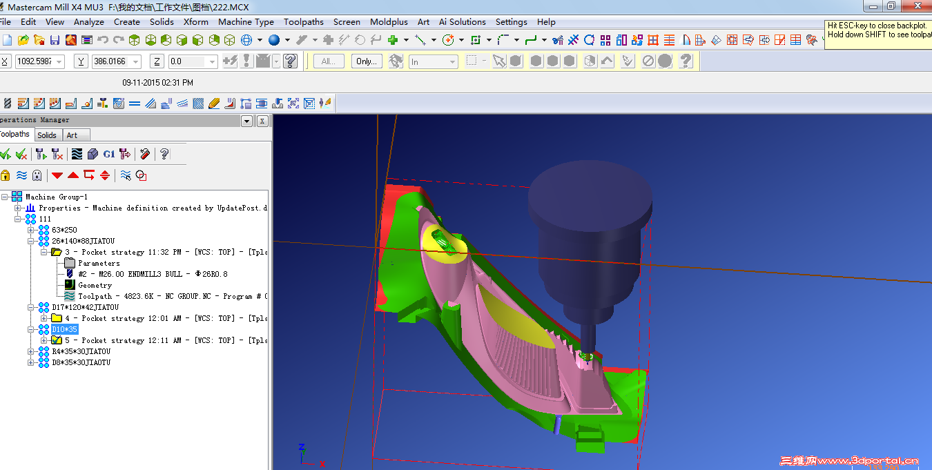

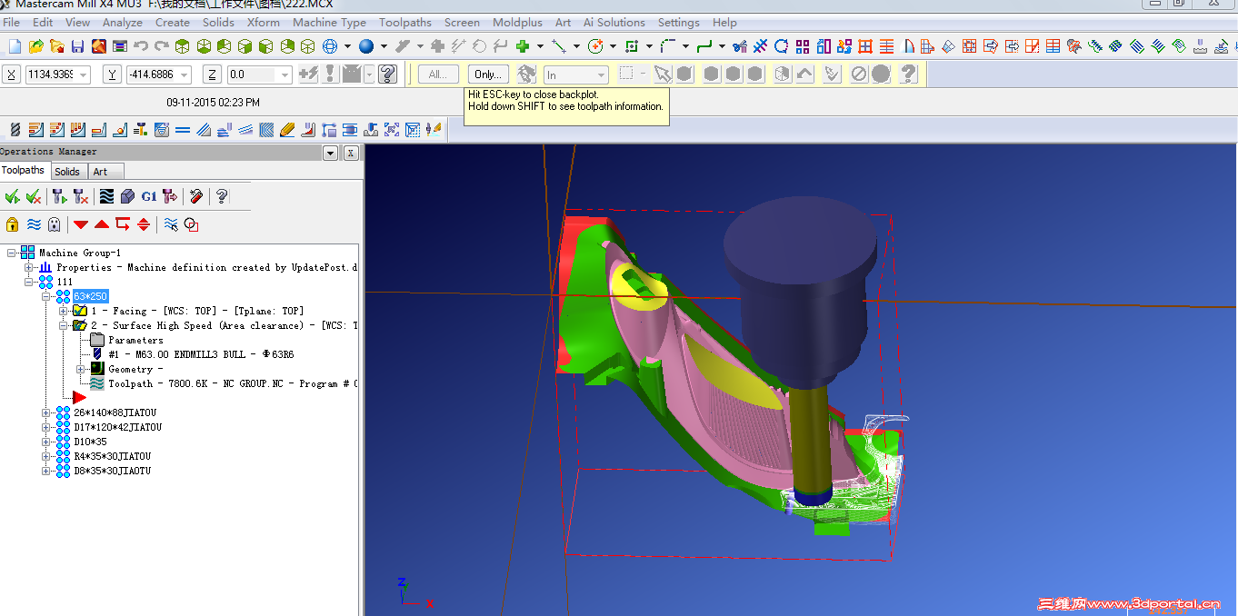

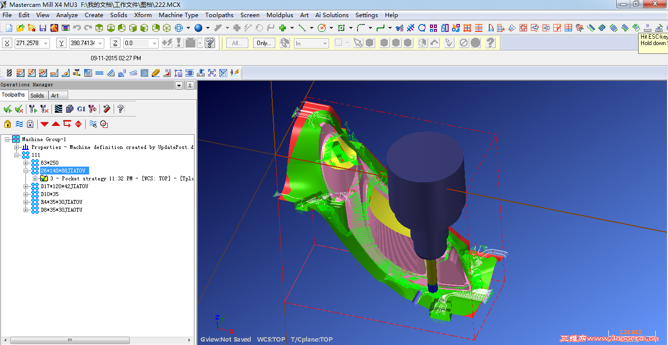

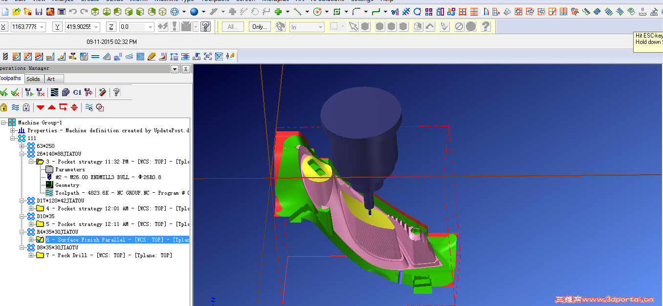

今天有时间做了一下热处理前开粗的程序 由于个人技术有限 不足之处欢迎指正+ T. U- m& C3 g. J  C' G8 n
选用BT50刀头的龙门机开粗 热处理前为防止工件开裂整体用大刀开粗 局部用小刀清+ A2 z: m/ L" \
63R6*250 粗
6 {4 x" r! K) s7 J: N6 c7 u" _; x- E 63.png
$ O$ D" }. W4 H! w26R0.8*140 粗" y( ~8 L% ]' n8 c. o5 c# t
6 N. U$ ^6 I& `17R0.8*120 粗' c! U- l% Z7 ~
17.png 5 c, t( }- V4 T, b3 _  e: `" F; P' [
D10*35 粗, x( O, J9 r2 i7 ~7 q
10.png , k4 L% Q- ?4 J* {% f0 b* A' S
R4*35 测数' g5 @8 R/ t% F" _% a$ A9 e
R4.png 5 G. k. N2 @1 _2 s7 ^. K$ r, h
8MM中心钻打点7 f; g8 t. I, t5 U# t8 E7 Y
5 O7 [) Y% @6 s6 y 热处理前就完了 有空再上热处理后的精加工

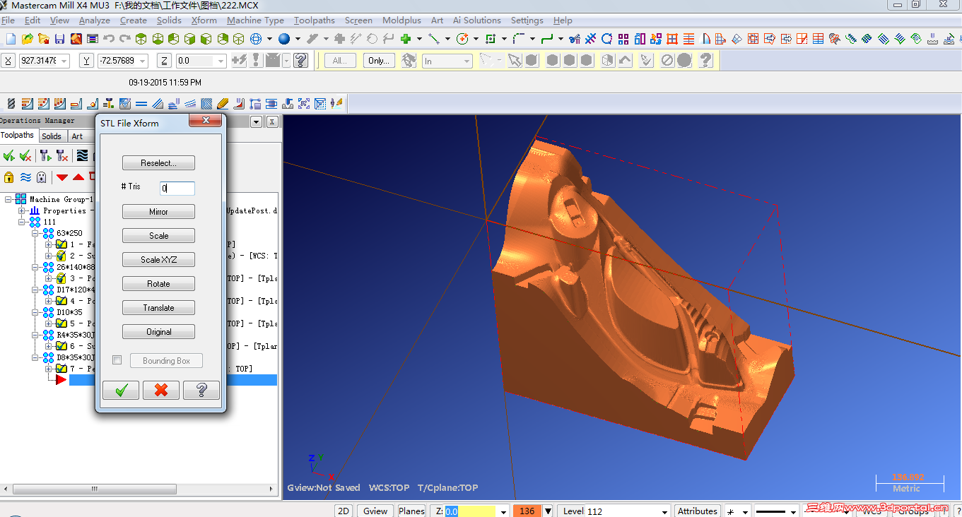

 楼主| 发表于 2015-9-20 00:01:25 | 显示全部楼层 来自: 中国广东江门
开粗后毛坯
( g) M/ s; |& e6 i( p9 d( u QQ截图20150919235943.png 3 b2 L" l" R& _7 U- }
图档比较大等全部完成后再一齐压缩上传吧
