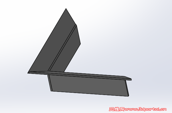

如图,当a为任意角度时,怎样计算b的展开角度,请高手指点

上面的文字看不好“如图,当a为任意角度时,怎样计算b展开后的角度,坐等高手指点”
发表于 2014-11-7 09:21:09 | 显示全部楼层 来自: 中国辽宁大连
你这两个视图看不明白,还有其他视图么?
 楼主| 发表于 2014-11-7 10:09:03 | 显示全部楼层 来自: 中国河北沧州
哦!这个可以吗?

两直角边若等宽β=arctan(1/cosα),两直角边若不等宽β=arctan(a/b*cosα),计算的是材料实际展开角,不是在底平面上的投影角哦!
 楼主| 发表于 2014-11-7 13:25:35 | 显示全部楼层 来自: 中国河北沧州
要的就是这个,非常感谢  z5 M6 k  f2 j4 s+ Z) e: ]/ C
