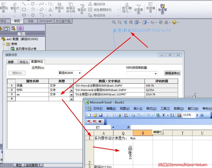

在配置特定中,定义属性aa与尺寸D1@草图2关联相当容易。
: C  p3 v7 z  ^5 T- U6 r: [问:各位高手,能否将配置特定的属性值,返回到系列零件设计表中。
! X' w. K* c" k+ i$ l* @6 ~
0.zip
235.04 KB, 下载次数: 9

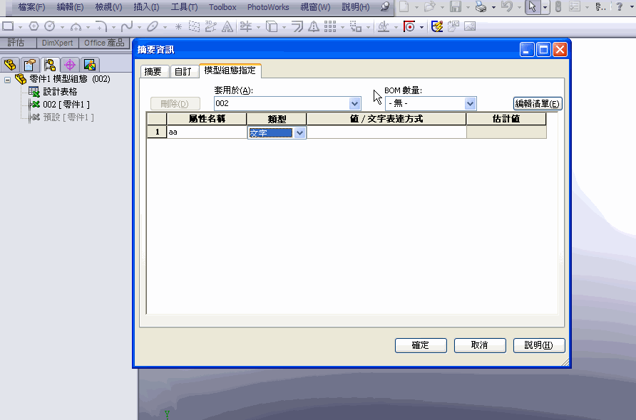

发表于 2014-11-7 16:18:06 | 显示全部楼层 来自: 中国台湾
001.gif 8 e  u0 T1 K/ r3 y/ k
阿帕奇 + 3
 楼主| 发表于 2014-11-9 17:09:08 | 显示全部楼层 来自: 中国甘肃兰州
hero522 发表于 2014-11-7 16:18 static/image/common/back.gif
) E' @* q: u* K6 E, \
谢谢回复,按你一个一个操作,返回到excel中没问题。
! X# E" G. z6 L) P5 b1 S7 i6 f. M但是要建立40个系列零件设计表,尺寸值返回到系列零件设计表(Excel)中,问题就比较多了。
