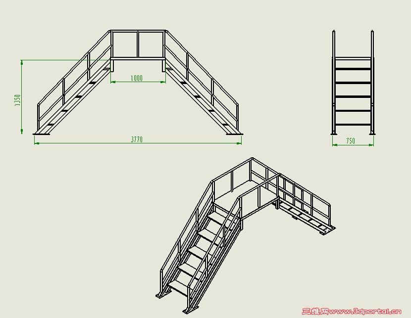

8 p. J5 D6 f. d; J. I' o& ~( o这个桥怎样计算它的稳定性了   桥的方管是50x50x2 材质 ss304  板材是3mm 材质 ss304  地脚用12根 直径10的拉爆螺栓固定  现在按图纸的尺寸  中间1米处站一个人重量是100kg  那么桥会塌下去吗 ???当人站上去的时候 桥会晃动吗??不知道怎样去计算??

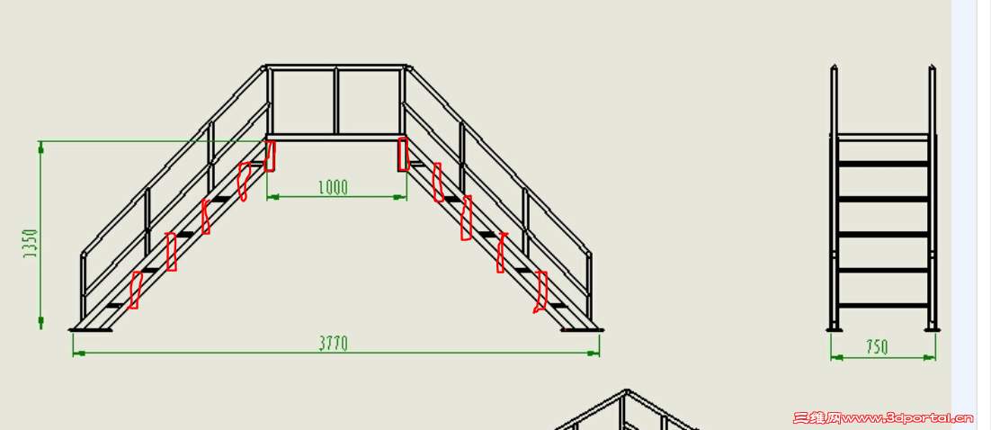

9 n: R8 ~/ w! y0 g, I3 t& a+ {, _    中间现在省了4根的方管 4 r8 M3 J3 P" q" c0 ^* V8 }: P

要精确计算稳定性有挑战,要图省事的话,在1m桥下加立柱或者两端楼梯下加立柱,焊接楼梯的两端用槽钢,加个立柱吧,立柱其实不要太长的,走走人不会塌的,方心
发表于 2014-11-7 12:45:34 | 显示全部楼层 来自: 中国湖北黄冈
中间最高的方形窗内加斜筋(将斜坡延长),不要全部用方形窗,稳定性差。三角形的稳定性最好!
; r7 m& U. ]( Z3 v7 L这是桁架静不定问题,力学详细解比较麻烦,用有限元可以方便解出来。
发表于 2014-11-8 08:59:08 | 显示全部楼层 来自: 中国山西太原
在标宽1000mm处下面再加三根方钢或型钢(沿1000方向,两边、中间各一根),强度、刚度就会增大很多,若就是走人,就不用算了。

1米处不能加东西了 应为下面要过东西 只能两边加了

楼主这个梯子结构大部分是平行四边形结构,刚性最差!都改成三角形结构就行了。
发表于 2014-11-9 23:53:17 | 显示全部楼层 来自: 中国陕西西安
此梯子750方向上刚度最差,人若站在梯子上,此方向最容易晃动。
/ L4 B3 L2 h9 {, T# L! |6 f5 Z* d5 K一般梯子为何“Z”字形结构上升?就是因为竖直边起立板作用!4 `: _% y9 u2 `7 d) B! J) I( z
在立板平面内,竖直边对梯子的刚度贡献很大。3 q& `- d9 p  ^! f, Q2 E
