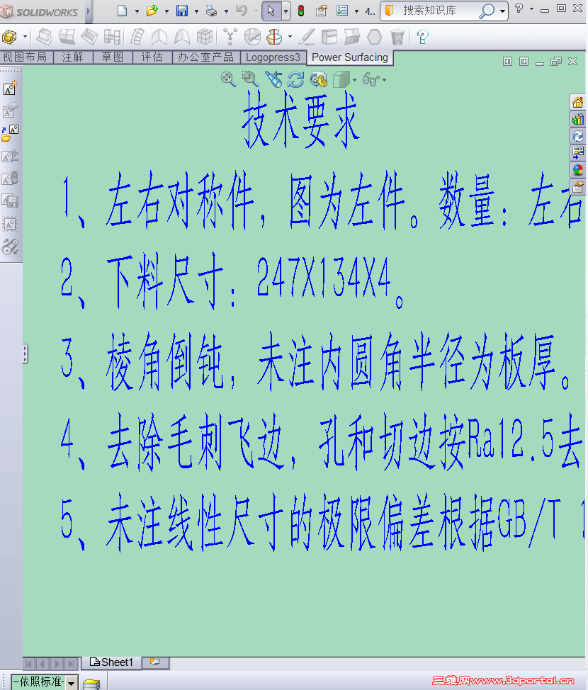

+ J! d! K# j5 c: p% i汉仪长仿宋字体
% X: H7 X" I2 J5 N: a+ b hyswlongfangsong.zip (3.05 MB, 下载次数: 48)

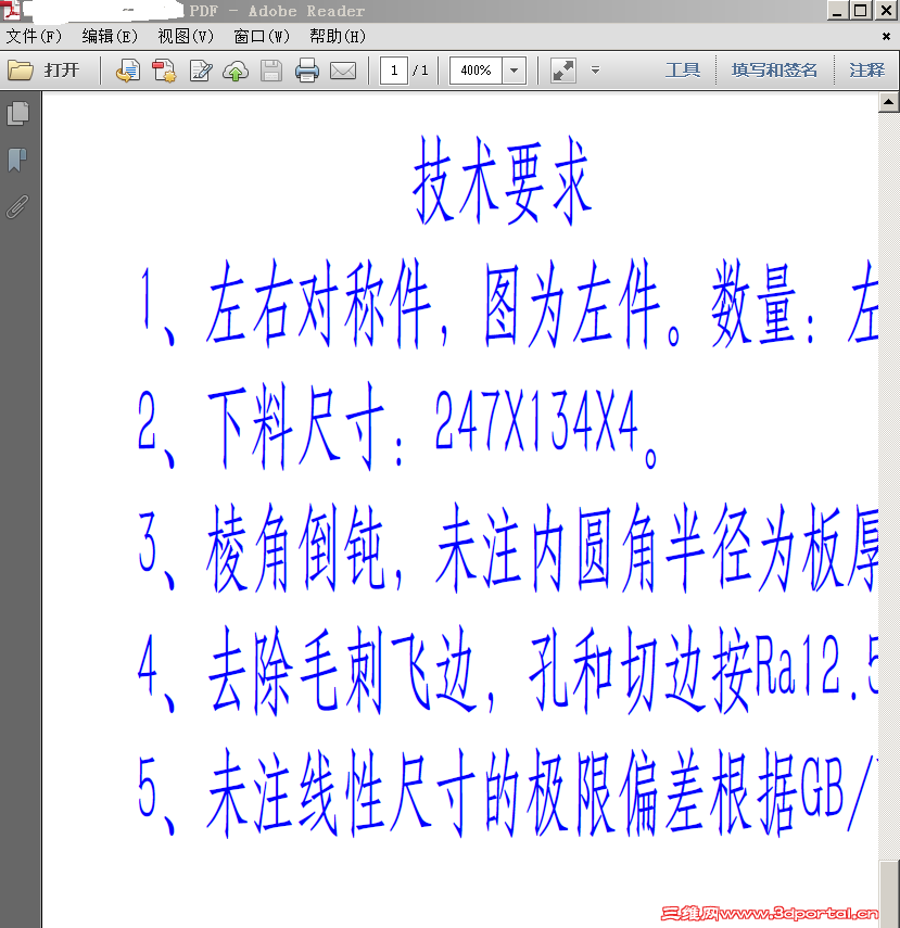

效果如图:* q3 R- R* _/ ^
PDF效果
PDF效果
SW-工程图效果
SW-工程图效果

之前用过这个字体的,也很喜欢这个字体,但转成的PDF图纸要共享给其它部门同事,没有装字体的,全部无法显示,所以才用所有系统都有的仿宋字体(之前用宋体,太难看了,和图纸一点都不协调)

发表于 2014-11-9 11:34:33 | 显示全部楼层 来自: 中国江苏苏州
关于这个问题,我之前有研究过,PDF这个软件里面的字体库里面没有"仿宋"这种名称的字体,如果还需要转为PDF后为仿宋的格式,只能在工程图里面把字体改为"华文仿宋"或者"汉仪仿宋"这两种字体,但是"汉仪仿宋"这种字体有些交流的同事电脑系统上面没有,最理想的是改用"华文仿宋"比较安全!8 L( y' ?/ ^* m  i/ P  u0 I
你可以试试看!
