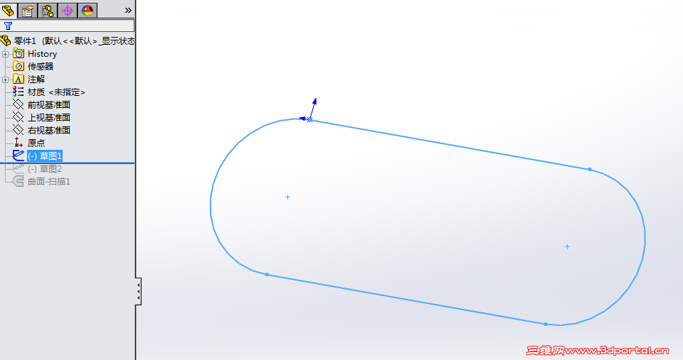

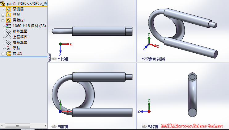

我也無法理解,所以不要想太多!4 W9 ~+ a) h7 ~% K" G
/ p8 o4 R. h- r' Z2 J1 W1 Q
capture_11072014_153801.png 5 R- g  @$ y/ X! @& ?2 w

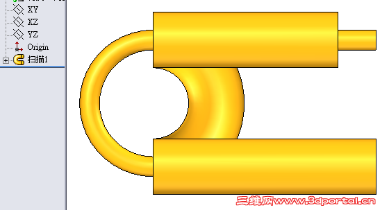

发表于 2014-11-7 20:10:17 | 显示全部楼层 来自: 中国广东东莞
有重叠部分的扫出吧。
 楼主| 发表于 2014-11-7 20:43:38 | 显示全部楼层 来自: 中国浙江嘉兴
8 m( u3 f) m2 C
ganyiwei 发表于 2014-11-7 20:10 static/image/common/back.gif0 s4 |) R+ K* [- j2 E7 d
有重叠部分的扫出吧。
% H, x% v  n6 W" `! |( b
謝 g大關心2 S5 J3 f9 [2 C: T8 n6 O' I
是重叠扫出,; K  W. H' Q& ]6 e
怎會掃出這形狀,不奇怪嗎?
发表于 2014-11-7 21:01:27 | 显示全部楼层 来自: 中国陕西西安
确实是有重叠部分的扫出,但是有不同直径,却只有一个扫出特征!怎么做到的呢?
发表于 2014-11-7 22:47:31 | 显示全部楼层 来自: 中国香港
向梁大学习

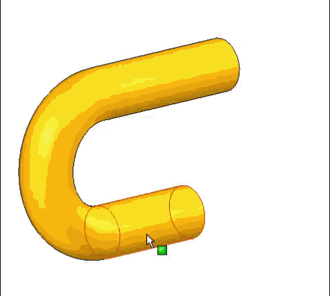

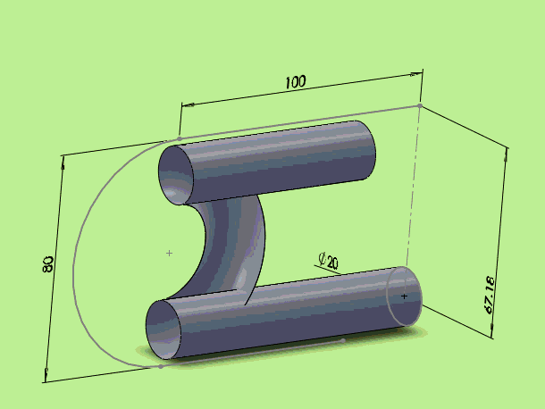

: ]( Q3 Y/ ?4 P, A- U0 x SNAG-0025.png
 楼主| 发表于 2014-11-7 22:51:28 | 显示全部楼层 来自: 中国浙江嘉兴
大鹿 发表于 2014-11-7 22:47 static/image/common/back.gif! L) r" H' F, H7 ?3 u" i
向梁大学习
- a; }# \% M6 v  y- c' W不錯是做出了,可以講出道理嗎?謝謝!
发表于 2014-11-7 23:26:33 | 显示全部楼层 来自: 中国香港
ryouss 发表于 2014-11-7 22:51 static/image/common/back.gif
" E& v' H6 J. p/ `不錯是做出了,可以講出道理嗎?謝謝!
3 j9 }, E6 X2 v  t& f5 u! R+ c) h如同一艘大船急速右转,在船尾观察像向左转。  X* o9 k. D5 y# a
以下简单动画,希望有帮助。% l& G5 g1 c3 }5 `" S9 L) [
" k; s8 W- t: Q4 V" ?
阿帕奇 + 3
 楼主| 发表于 2014-11-7 23:33:21 | 显示全部楼层 来自: 中国浙江嘉兴
大鹿 发表于 2014-11-7 23:26 static/image/common/back.gif
7 O# t% d: V( T* G. U! _8 [6 Y如同一艘大船急速右转,在船尾观察像向左转。' ?. s. h6 w! w" E
以下简单动画,希望有帮助。
% r( h# i  d. d: n; ^7 n
是啊!真怪了大徑還會來個大拐彎
5 \  s- N" v% R4 d4 A其實對sw還是有很多不懂所以才跟著大家在學習.
发表于 2014-11-8 12:00:52 | 显示全部楼层 来自: 中国香港
ryouss 发表于 2014-11-7 23:33 static/image/common/back.gif
+ v5 G( `& A  s1 m5 Y是啊!真怪了大徑還會來個大拐彎
2 G, O6 M- i7 E1 ^( |其實對sw還是有很多不懂所以才跟著大家在學習.
0 s  \0 {. F$ ^5 Q: C5 N
谢谢回复。
: `. c8 N, c8 v! t4 ^* z
8 \6 J" Y5 F0 A/ n+ f' }- F相信这不是SW的因素,只是一个方向的逻辑关系。
1 l% ~% K! b7 x3 z! P当大船转向急速,路径的圆心就可能落在船体内,船头向右时,船尾却向左摆。9 q  Y' y1 d8 S
做多一个动画,望可释疑。! I% C; n0 J4 W0 i0 o  R/ ?

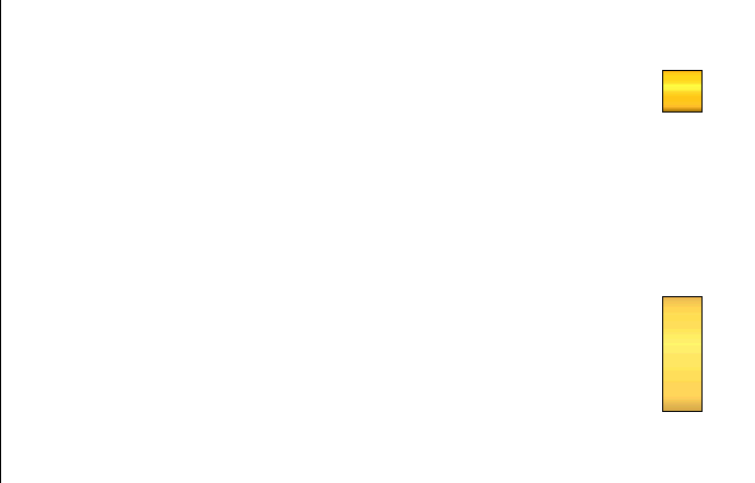

 楼主| 发表于 2014-11-8 22:29:50 | 显示全部楼层 来自: 中国浙江嘉兴
本帖最后由 ryouss 于 2014-11-8 22:42 编辑   @& d5 B3 J  @! u4 c. y# x3 b9 ]
+ W4 _4 b( r5 Y; O' {- \! q
謝謝一再解惑,2 C% G8 ]% z* P5 `, w
另如圖做前基準面剖視是正常,做上基準面剖視就會顯示"無效實体", b/ ?# r* k! @
不知這樣的零件是否可解釋為"虛擬實体"( R/ k7 f9 j7 u8 Q* B2 K$ k% H
7 R9 O7 [: [) S, |' ^/ w; y/ b capture-11.gif
