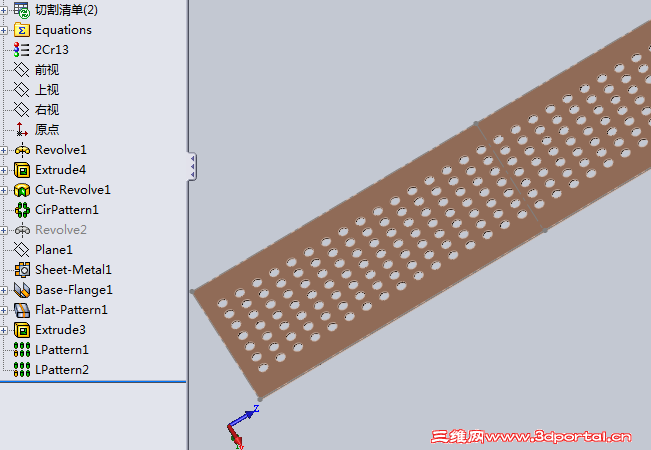

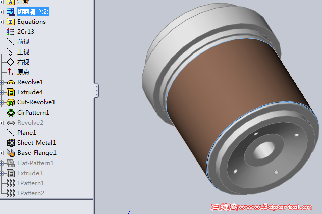

[已解决] 弯劵状态怎样才能显示小洞洞?
发表于 2014-11-7 22:33:56 | 显示全部楼层 |阅读模式 来自: 中国江苏南京
本帖最后由 0008 于 2014-11-8 17:57 编辑 $ ]' A, l* R! @$ K  o/ N/ w
# M. q. Z2 e) ^, X! t3 [! G, w
弯劵状态怎样才能显示小洞洞?  p% @- u& S# v3 B- `1 V/ _; z

发表于 2014-11-8 15:27:08 | 显示全部楼层 来自: 中国广东广州
很奇怪 这个要往里面旋转
发表于 2014-11-8 15:44:25 | 显示全部楼层 来自: 中国天津
4 C9 R8 T7 @% F/ r
qiyuezhuifeng 发表于 2014-11-8 15:08 static/image/common/back.gif  U9 @, ]7 v! o! L! B) H
再插入折叠特征应该可以吧
' @2 ?# q8 X! u4 g( C5 C6 ?
关键此时应该看不见回转体零件

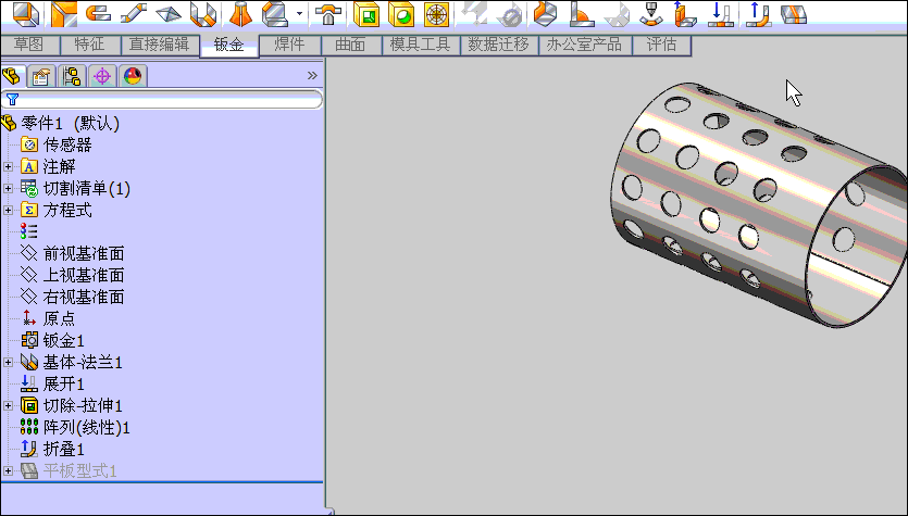

发表于 2014-11-8 16:21:07 | 显示全部楼层 来自: 中国辽宁丹东
本帖最后由 qiminger 于 2014-11-9 09:38 编辑 ' A6 V! m" F9 U1 J" w* o
* @" ~$ W0 _4 f' z# b! ~【展开】特征后,切除孔/阵列,再【折叠】。如下,供参考。1 n9 H& I8 N- q, r- ]$ t
5 h( S4 n6 j+ c) E: k* p. G4 D更正:源文件2011版本
# ^; @( L0 l  u 圆筒2001版本.rar (521.03 KB, 下载次数: 5)
