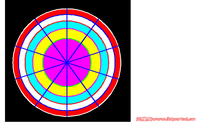

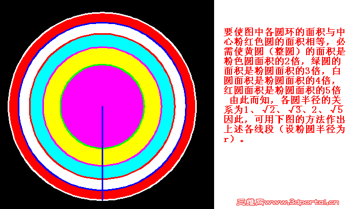

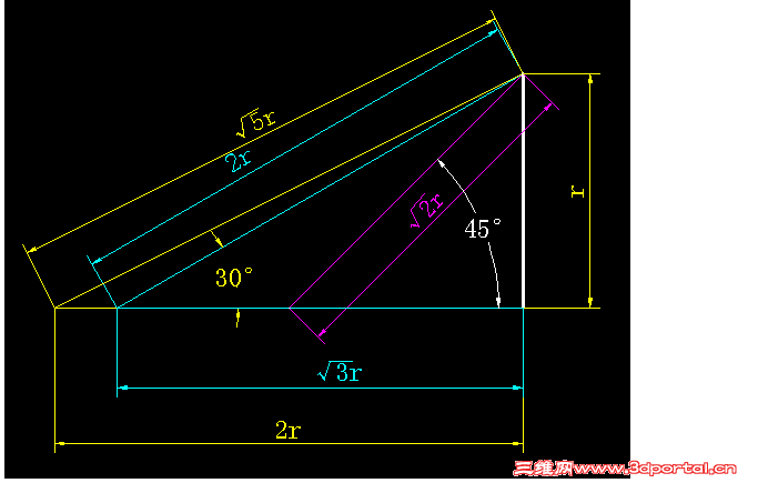

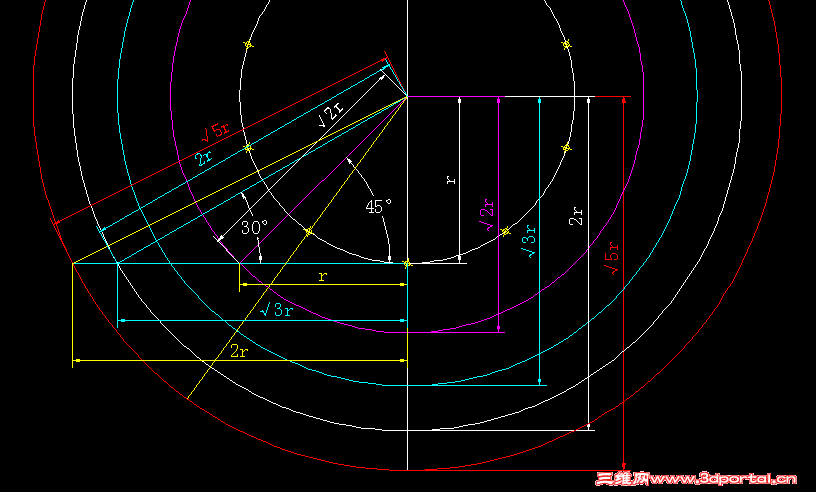

7 }/ j3 H: a" E* r作出半径为r的圆(r任取),并将r圆作10等分,. D+ v, @6 N; s1 \* X
如图作出√2r、√3r、√5r,分别以此长度及2r为半径作出r圆的同心圆。后再将整图由√5r缩放到50。

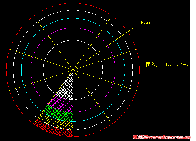

发表于 2014-11-10 18:18:12 | 显示全部楼层 来自: 中国江西南昌
此图的画法原理其实很简单,看下图:& k2 N0 Z6 s, `" k% k
1 g. `( C: X9 y: b7 x0 V
50-1.PNG * k6 }2 M: A) Y4 [5 h
( U% w/ U/ ?# W8 {
" {/ k5 _1 Y  t+ }6 D0 z2 x7 x) m3 L! v/ a: z
将上图中的兰色半径线阵列10,即分成50分了。后再将整图缩放到半径50。

发表于 2014-11-11 10:49:42 | 显示全部楼层 来自: 中国辽宁本溪
oxm44 发表于 2014-11-10 18:18 static/image/common/back.gif. |, g) A9 J# ]0 |7 Y
此图的画法原理其实很简单,看下图:
* g0 N& G4 L  H; f' C. ]: g( p" h楼主要求不能出现扇形,你那里面有扇形
发表于 2014-11-11 10:59:17 | 显示全部楼层 来自: 中国江西南昌
( r0 s/ }$ m& u6 N' D
xhq1954425 发表于 2014-11-11 10:49 http://www.3dportal.cn/discuz/static/image/common/back.gif
) q# c' r% z3 B  X$ \. L* E1 b楼主要求不能出现扇形,你那里面有扇形
7 z* }& |2 o0 b2 ?0 d5 `3 z3 |0 X6 Z9 H
"怎样切割得到50个面积一样的区域"这就是题给的要求!
发表于 2014-11-11 12:31:25 | 显示全部楼层 来自: 中国辽宁本溪
oxm44 发表于 2014-11-11 10:59 static/image/common/back.gif7 l* e. ]% ?; z$ K
. F+ b# C( x# Z, H11楼有补充说明……
