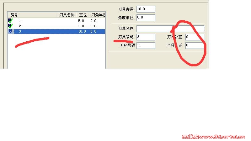

如图,选了刀具后怎么刀长补正和半径补正都没跟着更改啊?
 楼主| 发表于 2014-11-9 13:57:55 | 显示全部楼层 来自: 中国广东深圳
困扰我好几天了,以前一直都用9.1,显卡驱动升级后9.1没法用了、逼着用X6。希望版大能帮帮忙

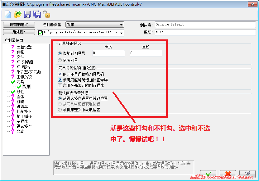

1.png # D! h4 e- m; \/ N$ x2 _, `
发表于 2014-11-9 15:11:12 | 显示全部楼层 来自: 中国四川成都
呵呵仙同志说得很正确

hd0015 发表于 2014-11-9 13:57 static/image/common/back.gif6 z4 |) F& O  D. Y- w& t9 J$ {0 T
5 X8 B# m% E) H9 i$ q+ I  k$ {
跟显卡驱动没有关系吧,你试试把硬件加速设置下看看
 楼主| 发表于 2014-11-9 20:57:28 | 显示全部楼层 来自: 中国广东深圳
呵呵仙 发表于 2014-11-9 14:09 static/image/common/back.gif
1 E2 W- B3 Z, {0 F5 g( N& b0 o5 Z
谢谢,按楼上说法,问题已解决
