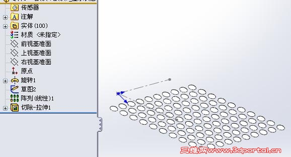

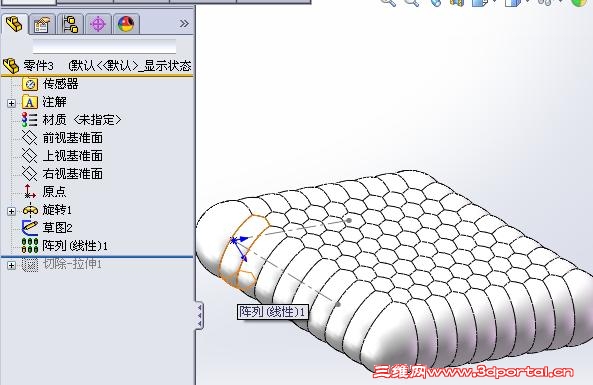

大神帮我看看,这个图有什么快捷的画法。我的画法太笨太没效率,花费3个小时才勉强搞定,蓝色部分是曲面的,中心低0.2毫米,小圆直径5毫米,深度0.25(相对蓝色面,每个都是一样深),详情见附件

画个R12.625球(2.5^2+(r-0.25)^2=r^2),
: |) ]8 ?0 W1 n5 ]阵列下,把多余的切除掉
/ n0 W5 S: p! W2 v, f: I. m/ ^4 j( c这样的方案应该快多了吧$ _6 ]6 Z' L5 }1 ?1 L2 q

 楼主| 发表于 2015-2-2 09:42:19 | 显示全部楼层 来自: 中国浙江金华
我那个锅底是曲面的,不平的,所以不行啊
