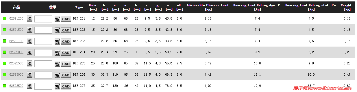

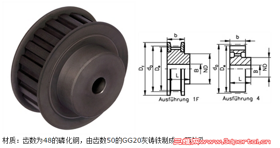

小弟设计同步带时选择标准带轮英制节距L075型同步带轮,尺寸图样如图,1 h0 F- i/ k' Q1 I
3 f* Y5 C9 h* Q" p  `5 [  v钻孔孔径为10mm.(也有12mm孔径,但是相对应同步带轮偏大)3 Z2 |1 {) s/ S/ F8 F! m- K) Q

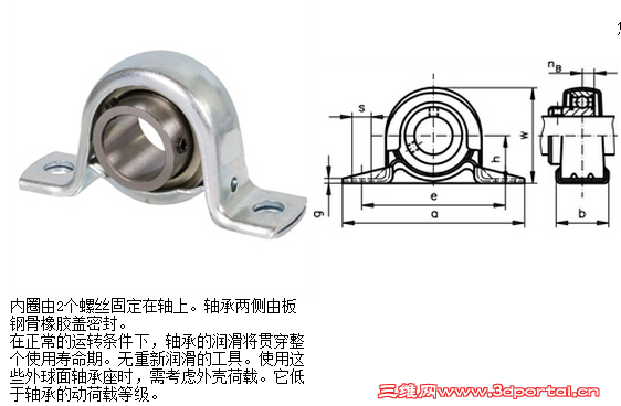

6 [% t6 x) B# {% B( r( k小弟想要与另一标准件 外球面轴承座 搭配使用。但是其钻孔直径最小为12mm, 如图,
7 D8 p: c# M2 I: k) Z6 y; g# u( w QQ截图20141109215735.png QQ截图20141109215749.png
/ `6 {$ u+ L2 a/ V这样选直径10mm的轴不能与轴承座匹配。
" p/ f2 Z' h( h( x& d& ^' J. j3 O' v( e' T
问:1. 可否同步带轮再加工使其钻孔扩张至12mm. 以便选12mm的轴使三者相匹配。" F  |' ]$ A! j4 T$ G
       2. 这样的同步带轮作为从动轮,如何使其与轴固定? 是纵向打螺纹孔钉紧螺钉,轴向加挡圈么?  r) O" c) f3 ]1 m
小弟脑残学生档,求大大解答。

钻孔后,因为要与轴配合最好经过铰。与轴固定最简单方式可以在圆凸台处钻螺钉孔,以紧定螺钉与轴固定。如果要传递比较大的扭矩的话,可以需要加键或者其他配合方式。

内孔当然可以再加工,锁紧一般在轴台上钻固定螺钉孔位,传递比较大扭矩需要增加键槽或用锥形孔定位

1  同步带轮轴孔由10mm改成12mm很容易,钻大再铰孔即可。
' @4 [4 x3 {. |: T5 S/ [ 2  与轴的固定方式:孔太小不易开键槽,在带轮轮毂上攻丝孔,拧上紧定螺钉即可。既能轴向定位,又可传递扭矩。
plc + 2 应助
发表于 2014-11-10 15:44:15 | 显示全部楼层 来自: 中国湖南岳阳
同步带轮孔作得比较小,就是方便大家自己配孔,不过需要仔细校正,不要歪斜。一般需要开键槽+紧定螺钉定位。
plc + 2 应助

1、同步带轮可以再加工,使其钻孔扩铰至所需尺寸;
+ b/ B  f: t! |8 S: U2、根据使用要求决定与轴的连接与固定方式,通常配紧定螺钉即可。
