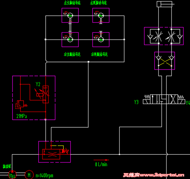

图中泵出口接的两个红色的是什么阀,工作原理是怎样的?

本帖最后由 repzk031 于 2014-11-10 23:01 编辑 8 c9 E; y$ o7 |" n
6 {; J8 G2 E9 `3 b5 @  S% f
我看了下,理解顶上那个是电液比例溢流调速阀,提供给执行元件最小限度的压力,流量的节能型阀,有温度补偿功能,不受温度影响(跟注塑机行业所使用的PQ原理一样);下面这个应该是电液比例调速阀(设定的流量不受压力即负载,温度即油液粘度的影响).如有不对之处敬请各位修正
