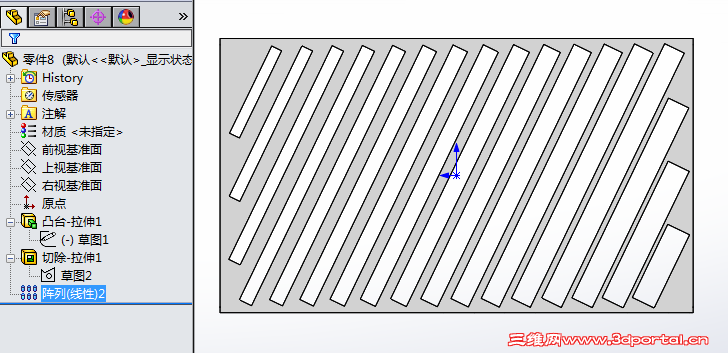

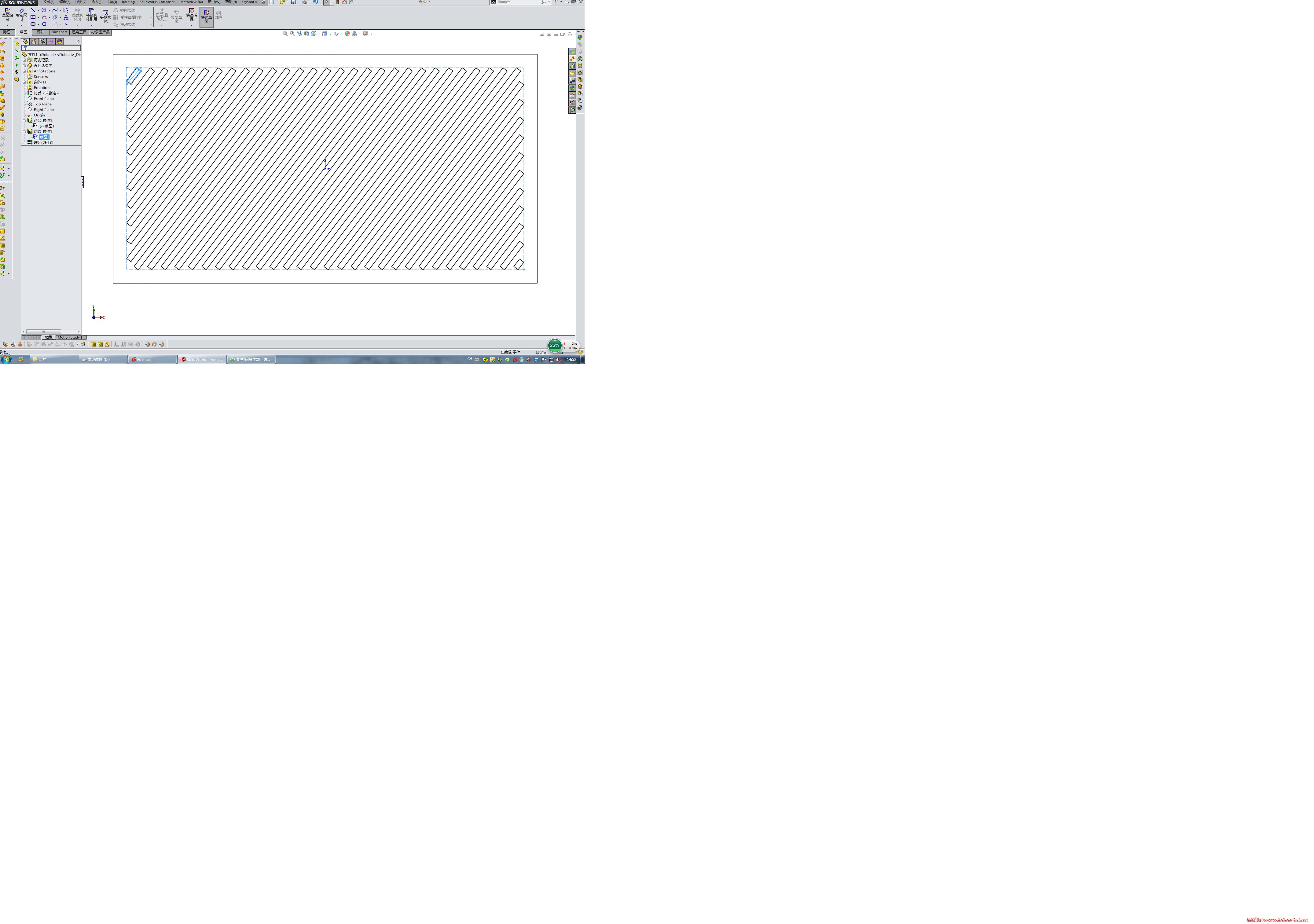

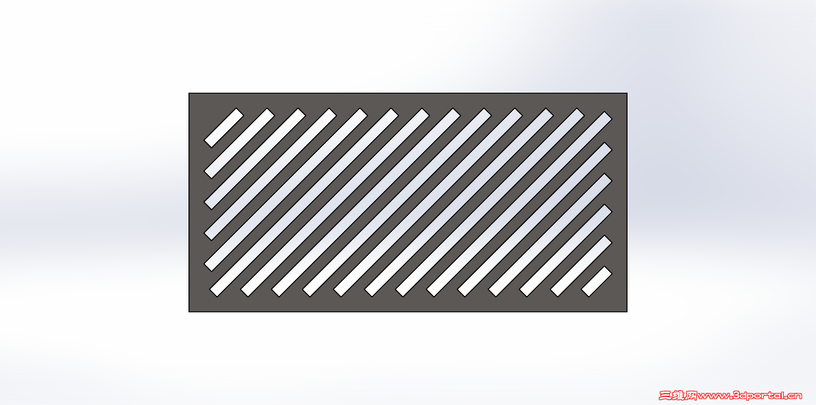

[分享] 方框斜角線性陣列 17#附檔
发表于 2014-11-10 12:06:41 | 显示全部楼层 |阅读模式 来自: 中国浙江嘉兴
; x9 C# K2 h4 l6 W6 N: x
5 O. `3 z9 h- G- q( S. J: b6 w他網看到的資料,若有重覆請版主刪除.
6 h6 o( b4 v% l6 Q; ?; u, z8 B; f  h9 H

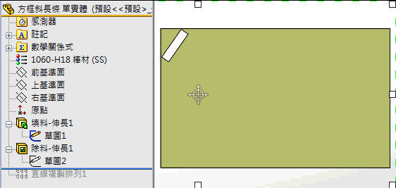

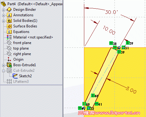

. {, ?0 X  E. p& L2 j0 U/ O單實体
9 e$ A1 b) E. X0 G' w* s0 W( _5 q capture-91.gif 6 Q* \- _9 b8 Z! A6 e
# }9 D/ ~; o- g+ G6 j

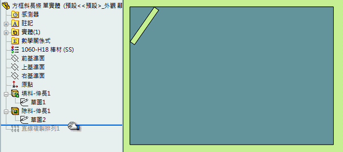

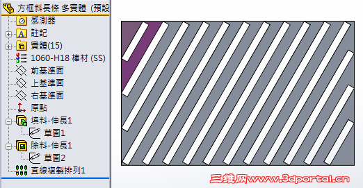

多實体
. N+ [( @! H2 u: A4 c0 g* R  [ capture_11102014_115419.png
* `7 Q1 D3 G7 x. |- S" s

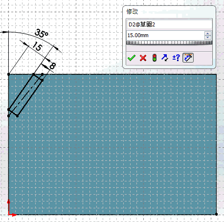

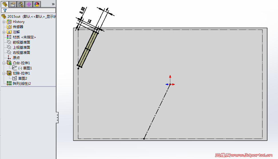

发表于 2014-11-10 15:00:48 | 显示全部楼层 来自: 中国江苏苏州
梁大,为什么我做出来的另外两边就会切除呢,百思不得其解!还请指导一二,谢谢!
 楼主| 发表于 2014-11-10 15:53:46 | 显示全部楼层 来自: 中国浙江嘉兴
本帖最后由 ryouss 于 2014-11-10 15:55 编辑 ' {  u8 F- ?! K9 W( z4 `  {) v
hanzhouqing 发表于 2014-11-10 15:00 static/image/common/back.gif7 @! J, |8 _% \
/ B8 v; P; N! Y2 V; x9 u注意看變化,這是不老叔的佳作.+ ~- j: ?' F1 c+ s$ }" B. t
+ x% \! B$ g2 u
阿帕奇 + 3
发表于 2014-11-10 16:03:45 | 显示全部楼层 来自: 中国江苏苏州
ryouss 发表于 2014-11-10 15:53 static/image/common/back.gif
! h0 d) |1 H9 J+ E8 K注意看變化,這是不老叔的佳作.
3 Q4 m; i/ x: t, l2 s$ m我试过了,在草图里面矩形后面就会跑出来了。。。,不知还有什么约束没有做好

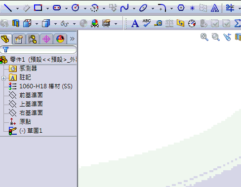

发表于 2014-11-10 16:09:18 | 显示全部楼层 来自: 中国台湾彰化县
hanzhouqing 发表于 2014-11-10 16:03 static/image/common/back.gif
) g" s3 l. y: Z3 I2 U7 z1 C我试过了,在草图里面矩形后面就会跑出来了。。。,不知还有什么约束没有做好
7 h, l! V8 Q0 p6 u% P3 u) W, m
看看有無幫助…「路徑配合」
; t" u9 r# M* P' z
& u% E" {& J& b1 k8 e3 t
阿帕奇 + 3
 楼主| 发表于 2014-11-10 16:31:37 | 显示全部楼层 来自: 中国浙江嘉兴
3 t9 k, Z0 Z; \4 Q" W% S我试过了,在草图里面矩形后面就会跑出来了。。。,不知还有什么约束没有做好

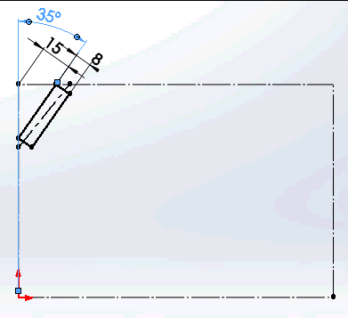

, b4 M5 |# b: I- u% G+ T. ?如丹大所述,兩條 "放樣曲線" 之路徑
; z+ p2 x& w2 V, ?0 b- }& a3 G; W& T
发表于 2014-11-10 17:02:04 | 显示全部楼层 来自: 中国江苏苏州
好吧,我用草图里面制作路径,中心线只有一端可以跟路径走,另外两条边线不可以。。。
 楼主| 发表于 2014-11-10 17:08:17 | 显示全部楼层 来自: 中国浙江嘉兴
hanzhouqing 发表于 2014-11-10 17:02 static/image/common/back.gif
# p, s/ V% _* L8 H好吧,我用草图里面制作路径,中心线只有一端可以跟路径走,另外两条边线不可以。。。
* `( R1 e1 ~; s) q中心线的兩端,是要對應重合共點,跟這兩條路径走的
发表于 2014-11-10 17:38:03 | 显示全部楼层 来自: 中国广东深圳
2015cut.png " B' l, s5 I$ _
/ {; P- m  Q1 a  S- \0 n
阿帕奇 + 3
发表于 2014-11-10 19:45:47 | 显示全部楼层 来自: 中国江苏苏州

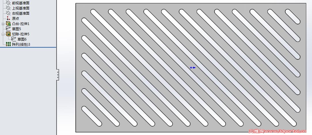

感谢三位大大的帮助,终于发现问题在于矩形单条路径的问题,两条就可以了,谢谢你们!附上作品,哈哈。。。

斜長條之角離方框邊緣固定距離(成單實體)或在邊緣(成多實體)作陣列,
6 ~6 c8 j1 s6 O9 ^$ T) G如上已有許多提示,不要一昧抄襲,
$ Q% \  ?6 r1 q) O7 ?+ g/ S3 Q3 t自己先思考試試,或許能想出更簡潔的方法., C2 M& b# |  m& H9 U/ j
有問題再提出討論.

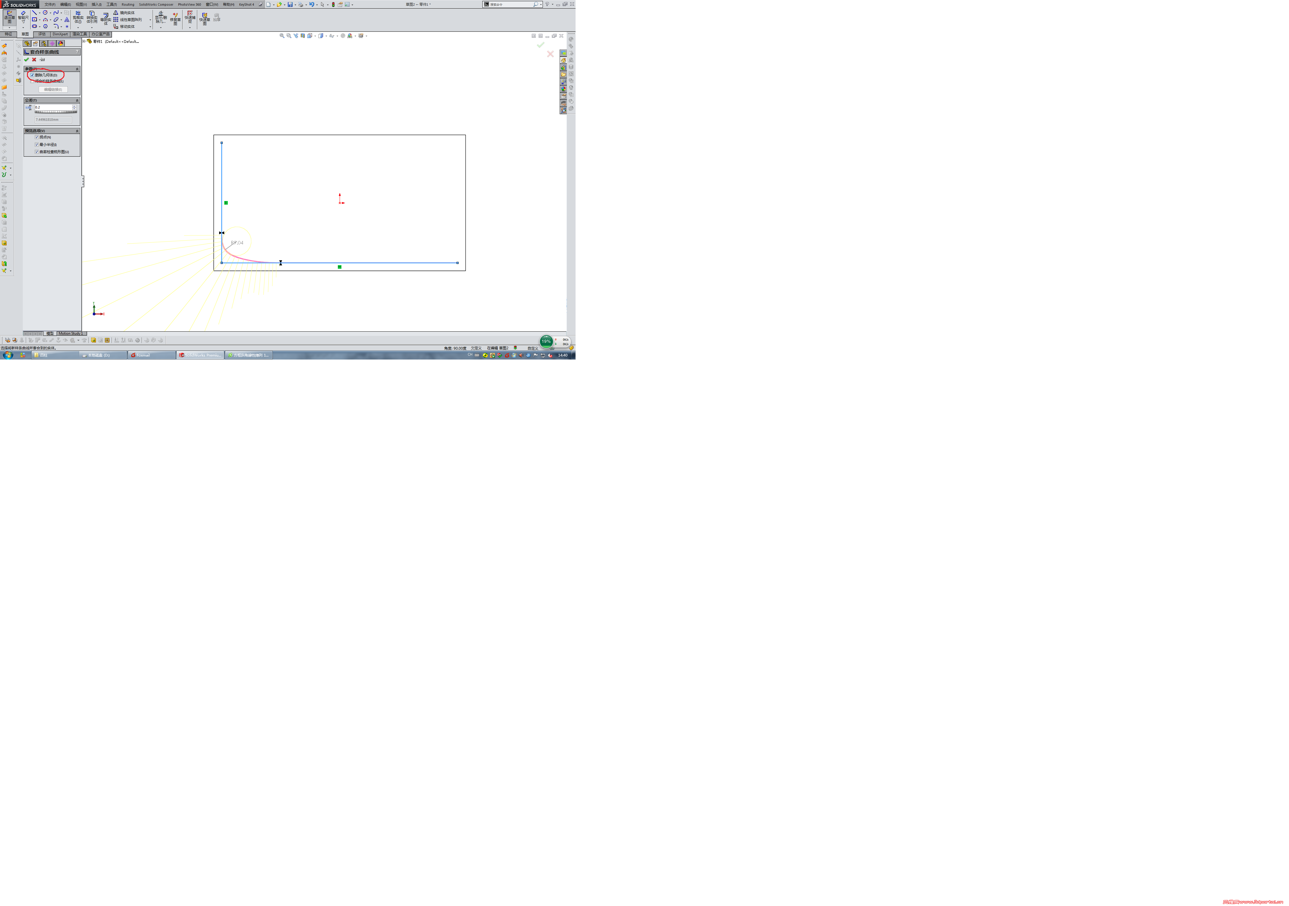

放样曲线可以有直角吗,如何实现?
 楼主| 发表于 2014-11-12 16:20:45 | 显示全部楼层 来自: 中国浙江嘉兴
silibo 发表于 2014-11-12 16:01 static/image/common/back.gif
/ d3 ?% }% N5 D7 @7 \# E' ~放样曲线可以有直角吗,如何实现?
" X6 ?' X8 I2 \7 ~% F參考
6 ?  b9 ]6 G5 t" ~7 v3 j& X* m0 g& f3 x2 y1 x+ H3 }
capture-13.gif , p. ?- }; `" Y1 C# x7 B6 M
, S) c% v0 f( [: u' f! m" f! j# c3 L/ k
阿帕奇 + 3

但是套合曲线即所谓的配合不规则曲线不能添加约束,那如何使其沿着路径走呢

发表于 2014-11-14 14:59:41 | 显示全部楼层 来自: 中国浙江宁波
ryouss 发表于 2014-11-13 16:52 static/image/common/back.gif
8 l/ F: _5 V3 I6 D2 f- r$ P' Q看來不放p,可能會討論的沒完沒了,* |- {: p8 e% J" j+ p% G( W
但懷疑放p就能夠真正理解嗎?7 v5 i+ e/ E! m/ A$ ~" F
希望不是把p像花瓶一樣擺著看!
" l9 e* C- ~# S- }, q% d% j我感觉此题的关键是制作套合曲线的时候勾选删除几何体,这样就能添加约束,因为以前没用过套合曲线,所以不太熟,这个阵列思路很清楚,就是不知道如何一个点同时重合两条直线而已,还是谢谢了。

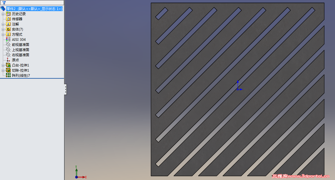

发表于 2014-11-15 08:28:40 | 显示全部楼层 来自: 中国浙江嘉兴
# y0 `2 e, Q4 B# N7 |: L
2 G2 A! _( _8 e$ W3 q* p以前类似方法做的。主要是那两条套合曲线。
点评
