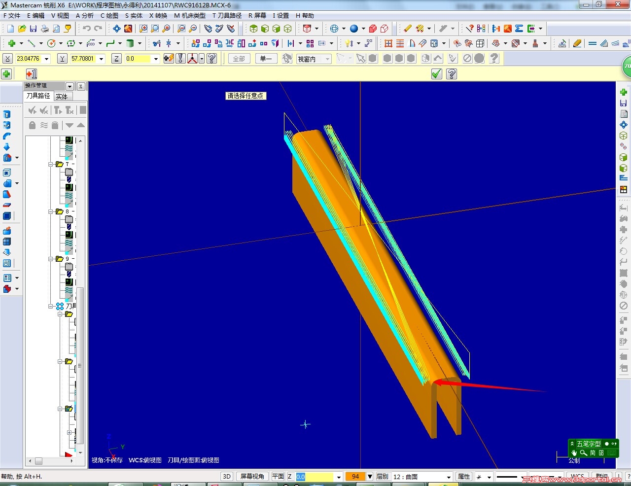

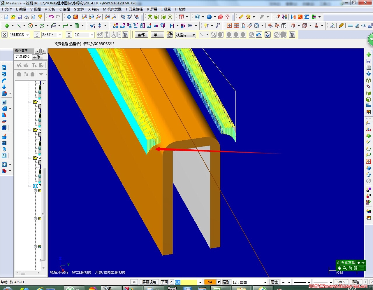

这个问题一直困扰着我,就是Y向的步距,跟Z向的步距,怎么设置,我设置Z向的步距0.2,最大切削间距为1MM,结果,如果把最大切削间距也改为0.2MM,又太浪费时间,

这个东西用平行粗加工不是更浪费时间吗?直接等高好了。
发表于 2014-11-10 18:29:34 | 显示全部楼层 来自: 中国广东东莞
yuanmeto老大说的对。直身面用平底刀2D动态加工后。R用等高开粗。(如果有成型刀更快)

 楼主| 发表于 2014-11-12 09:42:20 | 显示全部楼层 来自: 中国江苏无锡

发表于 2014-11-12 11:46:53 | 显示全部楼层 来自: 中国广东深圳
如果要外观好看的话 你还是要用成型刀加工效果更好
