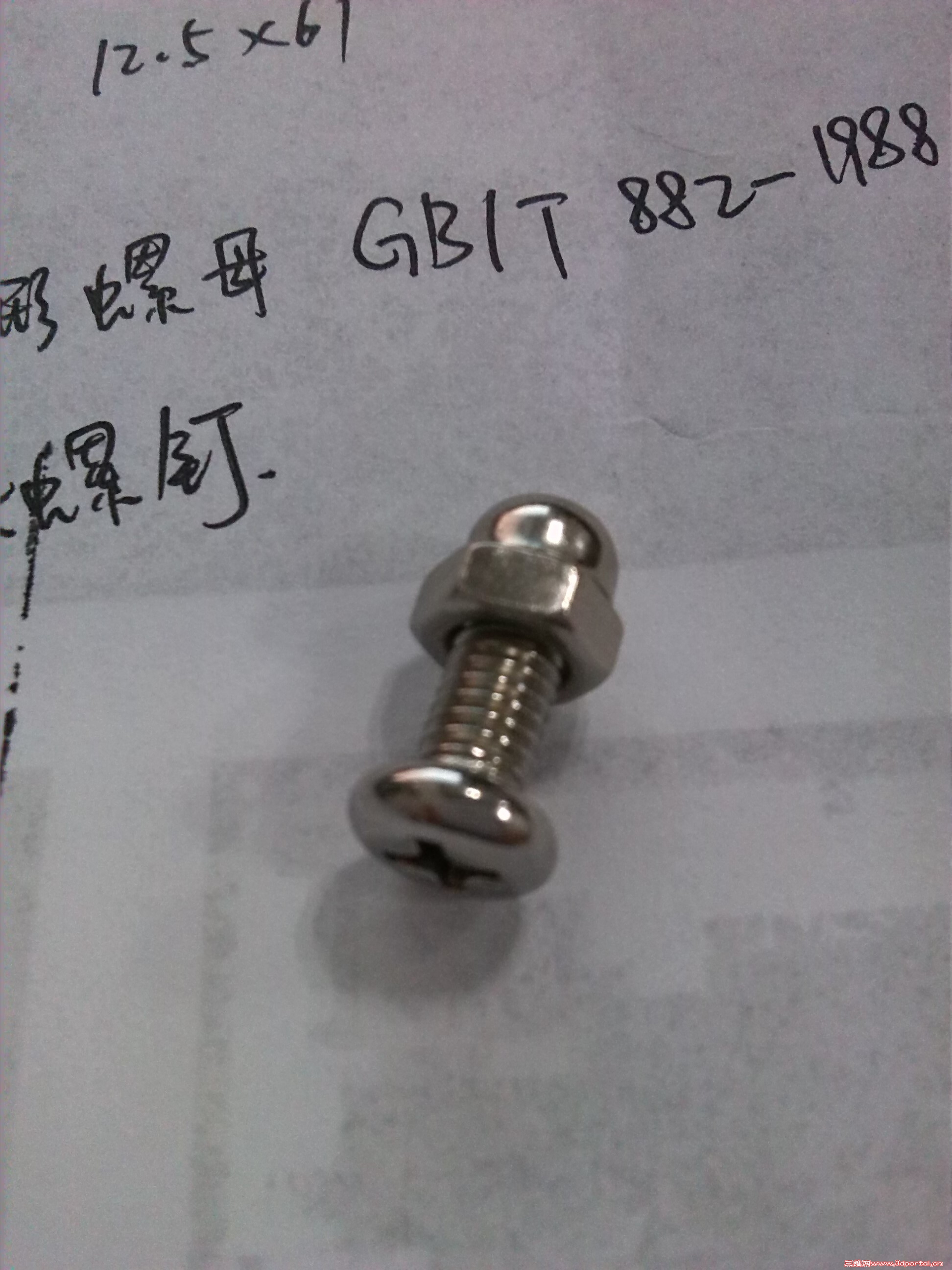

如图,红字是尺寸,绿字是我个人的叫法,现在要做标准手册,请教论坛的前辈们,这两个怎么叫合乎标准呢?我感觉螺母叫法肯定不对!; y' b/ E, I4 J7 [: o1 J7 B

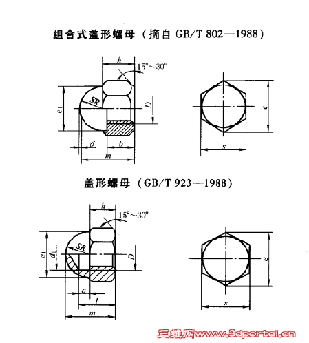

发表于 2014-11-10 16:25:09 | 显示全部楼层 来自: 中国山西太原
螺母叫组合式盖形螺母(GB/T 822-1988)9 D# S* e* J( K0 D
螺栓图片看不清开的什么槽,叫xx槽盘头螺钉。

开的槽是十字的,叫十字槽盘头螺钉吗?

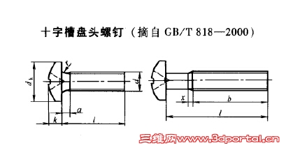

发表于 2014-11-10 22:13:01 | 显示全部楼层 来自: 中国湖南岳阳
参考手册。
plc + 2 应助
发表于 2014-11-11 05:08:24 | 显示全部楼层 来自: 中国陕西西安
螺母叫组合式盖形螺母没问题,螺钉可不是什么盘头螺钉,
$ B% Z5 F) W, s从《机械设计手册》上未找到与楼主图片相应的相关标准件。
plc + 2 应助
  |- t/ P8 X7 R+ ?  Q- `1 z4 T- ~$ s' E4 r
前辈,螺钉头上是这个样子的,是叫十字槽盘头螺钉吧?
) U2 D% D% ?) v7 |0 I1 W% t
发表于 2014-11-11 08:21:20 | 显示全部楼层 来自: 中国陕西西安
小刘-到 发表于 2014-11-11 08:18 static/image/common/back.gif; v$ @# R2 a# M  N
7 f" I4 Y" Z) d3 Z  e
叫十字槽肯定没问题,关键是它并不是盘头螺钉。
# k3 q% f! @: s$ G参见4#9哥给出的标准。
发表于 2014-11-11 08:23:25 | 显示全部楼层 来自: 中国陕西西安
这种螺钉外形很美观,是不是有装饰作用。
发表于 2014-11-11 08:38:43 | 显示全部楼层 来自: 中国山西太原
是盘头螺钉没问题,只不过在螺钉头内侧平面处倒了圆角,这与使用要求有关,既美观又安全。

好的,那就做个技术要求说明一下好啦!对啦,前辈您看这表面是镀了东西还是材质本身就是不锈钢啊?
发表于 2014-11-11 11:48:48 | 显示全部楼层 来自: 中国山西太原
小刘-到 发表于 2014-11-11 09:47 static/image/common/back.gif
1 h" g" d9 ?5 t, N0 G好的,那就做个技术要求说明一下好啦!对啦,前辈您看这表面是镀了东西还是材质本身就是不锈钢啊?
7 }" q+ ~9 a: s( N; P8 _$ Z这根据需要定吧,若使用环境有腐蚀性,就用不锈钢材料抛光(最好是电化学抛光,因有螺纹),如果仅是为了装饰,就化学镀铬。

. o1 J7 t( Y( q0 C) E; M: m+ L明白啦!谢谢前辈,这个是要在恶劣环境下持久运行的!就用不锈钢的啦!

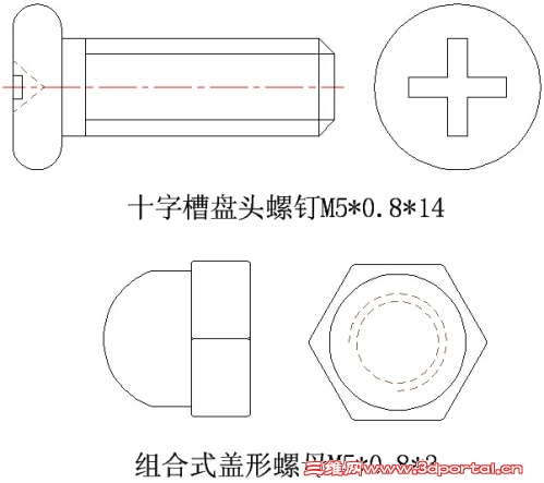

' T8 _1 p% y* G& P 0.jpg & U+ S5 E7 J0 v; w: n: |
楼主自己画了一个外形图,这个螺钉和螺母都是直接买的一盒一盒的,应该是量产的。2 W( B2 ~* U$ }1 p# K7 ~
