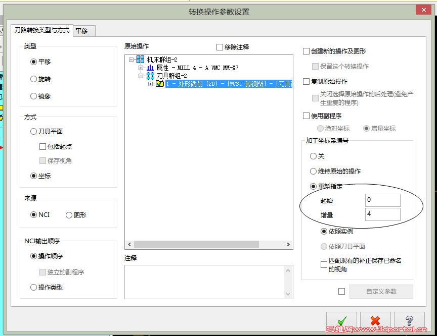

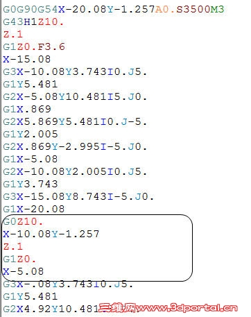

1 u! Q. g' e1 i# l8 i& _路径转换增加坐标怎么不管用了?大家有没有遇到?6 v* |  C1 A& d/ o: n$ Y; j7 d' @

 楼主| 发表于 2014-11-11 08:03:22 | 显示全部楼层 来自: 中国广东东莞

4 X: t" k8 l: ~; \; m你好,后处理没问题的,

兄弟,那什么有用呀,还是没怎么用这功能?
8 n2 z; F8 h! p6 S  n2 s  j$ R. `做产品多工件经常用呀!!

我是说加工坐标系编号那些基本没用,用的话,貌似要后处理支持才行
  W* }7 R: Y4 \) }: [  t多工件加工非常有用的,已解决,
/ y3 C: y( F' H" X默认后处理就支持!!

我的表示没有问题,X8用的X8自带的后处理,没有你说的那种情况
