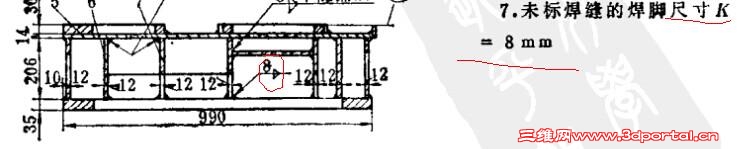

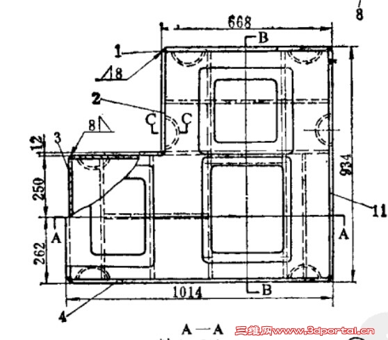

图纸技术要求栏,注明了 未注焊脚尺寸=8,为什么图纸中 还要注明这个参数呀?而且有几处,我取的任意两处。请各位老师看。

应该是设计者疏忽了。
2 z! e0 K; \/ V  k技术要求里有明确要求时,完全可以不用再标注这一参数。

这样是为了简化标注,在一张图中各处焊缝的焊接方式相同而焊角高度不同,将量少的标注出来,其余就归要求说明里。图中的标法确实重复了。如有特殊要求的焊缝可以标出,如环形焊缝、断续焊缝等,虽然焊角高度相同,但焊接方式不同,也应标出。! _% `, c0 u( M3 K
楼主的图上得不全面,看不出其它标的内容。

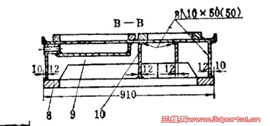

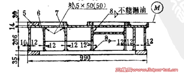

$ j) w% @) P3 y+ y+ z老师看看图。焊接方式有什么不一样呀?* S, }3 q5 _; Y* @7 b

1  双面角焊缝(不能漏油),与单面角焊缝有区别。
+ k( U" u. \8 Y2 l9 w6 {0 S2  10×50(50):断续焊缝,焊50mm,断开50mm,共有10处。同样还有一个是共5处。
) U2 g1 P" Z6 ?" Q8 x/ b标单面角焊缝焊角高度8的是重复了。

如图中,作图的时候那个黑色的三角形  需不需要画出呀?1 H# |0 z# u$ Q( C9 z

只是为了直观显示。% Y! {* z4 g4 L1 e* M3 Z2 r1 A+ ]
不需要画出。

画出来更清晰,不会遗漏,就像你图中表示的那样。但不画也行,只要标出焊接符号也可以。

10×50(50):断续焊缝,焊50mm,断开50mm,共有10处。第一条焊缝的起始位置在图中没有被示出吧。那我改从哪里焊呢?
