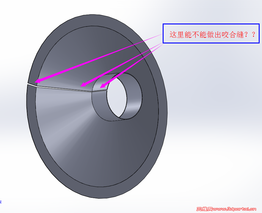

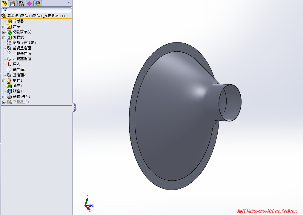

请教各位坛友,如下图的这种钣金做的集尘罩,如何用钣金建模,关键是如何出标准的展开工程图下料?$ B# v1 k' b; J& D* a

; F# |9 C# O: r& d! E这个集尘罩在实际制作时,我分三部分出图的;法兰、歪锥、筒体。
, D6 P7 o/ t  A% M! k  A5 s而实际在钣金加工店,法兰和歪锥是一个零件的。但法兰和歪锥的展开图却难倒了我!

把那歪锥直接用2个缺口圆作成放样钣金也不行吗?

当然可以啦,关键是带着法兰的工程图是怎么出的呢?
  ]7 `6 t& p5 i$ A6 \4 y5 \3 B) e8 |) W不知道坛友能做出歪锥钣金的咬合缝?整体展开的工程图我也不知道怎么出?

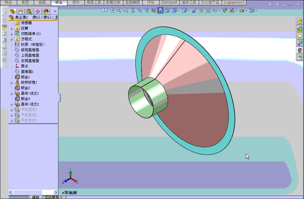

你看这样做是否可以。
- Y5 u0 Q, E/ z- B 集尘罩.gif

$ e: Z+ B. ~0 I/ P2 Y9 D, F呵呵!$ Z, Y" ?8 H: j2 q
我也是这样做的,但不是我想要的。( }1 Z) F5 x; q/ r0 I( f
因为实际在钣金下料的操作上,歪锥和法兰是一块整体料,还有钣金那个咬合缝,我是整不来的。
- w7 ]) U7 a0 a) f0 P- G4 J& f所以在出图时,只好吩咐操作的师傅按经验适当加放咬合缝和法兰的余量。

实际操作需要分成三步:1、顶上圆嘴;2、中间锥形;3、底部圆
