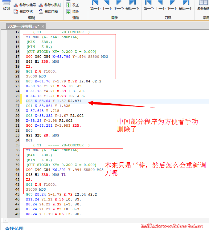

事情是这样的,今天我做了一个2D动态加工做一个凹位夹具,然后是一把行腔光刀,在刀路平移了2次
. i' U# G6 x  T8 n! G- B* R" \- \6 C8 R& t9 A; `1 u4 M
来了,本来都是一把刀的事情,怎么出来的程序,在中途又重复调刀2次,调剂员又只改了头一把的刀具号,和坐标系。做到一半跑到另一个模具上去了,把一个1000多的模具给撞了;)
8 i, n5 \  a' q; o- [,后来我翻阅程式怎么都没发现问题,有重新做了一个外形刀路,又没问题了,发现只有在平移2D动态才会出现这个问题3 H4 D: |+ |" u: s% b0 q( F% w
" \6 L% p% d" r+ _  {! J6 d$ o QQ截图20141111185946.png * Q3 n' q. D& {9 f
% m2 f4 I, B& x 3029-27.rar (798.32 KB, 下载次数: 46)

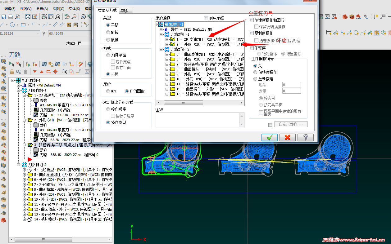

发表于 2014-11-11 19:36:13 来自手机 | 显示全部楼层 来自: 中国河南安阳
来源或者这翻译的叫原始选择nci试试……不确定!试试看~
发表于 2014-11-11 21:16:01 | 显示全部楼层 来自: 中国广东东莞
开hua结果 发表于 2014-11-11 19:36 static/image/common/back.gif
) i$ g5 [+ j& w1 O来源或者这翻译的叫原始选择nci试试……不确定!试试看~
8 x( d/ X( P* g, z% h- j! U
我一直用NCI。

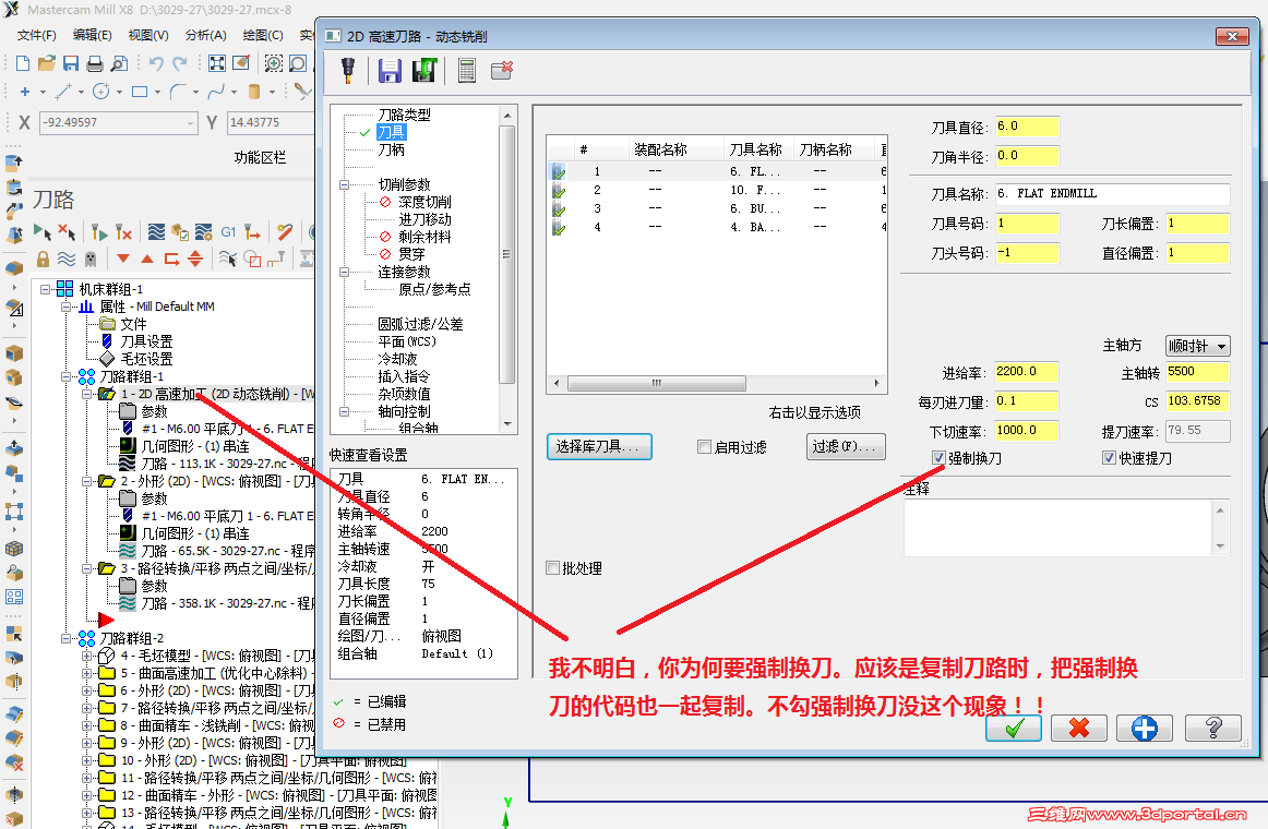

发表于 2014-11-11 21:28:28 | 显示全部楼层 来自: 中国广东东莞
1.png ! |& K: o- d- @2 z, O
路过不买 + 5 应助
发表于 2014-11-12 03:24:47 | 显示全部楼层 来自: 中国广东东莞
有时要重新打开MASTERCAM,我有次出刀路在中间有个G55,没刀库的,只用G54,重新打开MASTERCAM就没有了
 楼主| 发表于 2014-11-12 08:44:46 | 显示全部楼层 来自: 中国广东深圳
呵呵仙 发表于 2014-11-11 21:28 static/image/common/back.gif
: `/ ~  _7 W5 K* |# f# N$ W: k
我试了一下,确实是这个问题,平时根本不会用到,这个不知道这个怎么被我点到了
发表于 2014-11-12 18:14:04 | 显示全部楼层 来自: 中国福建厦门
在刀路计算时选择nci比选择几何图形要快好多,特别是3D刀路更明显。
